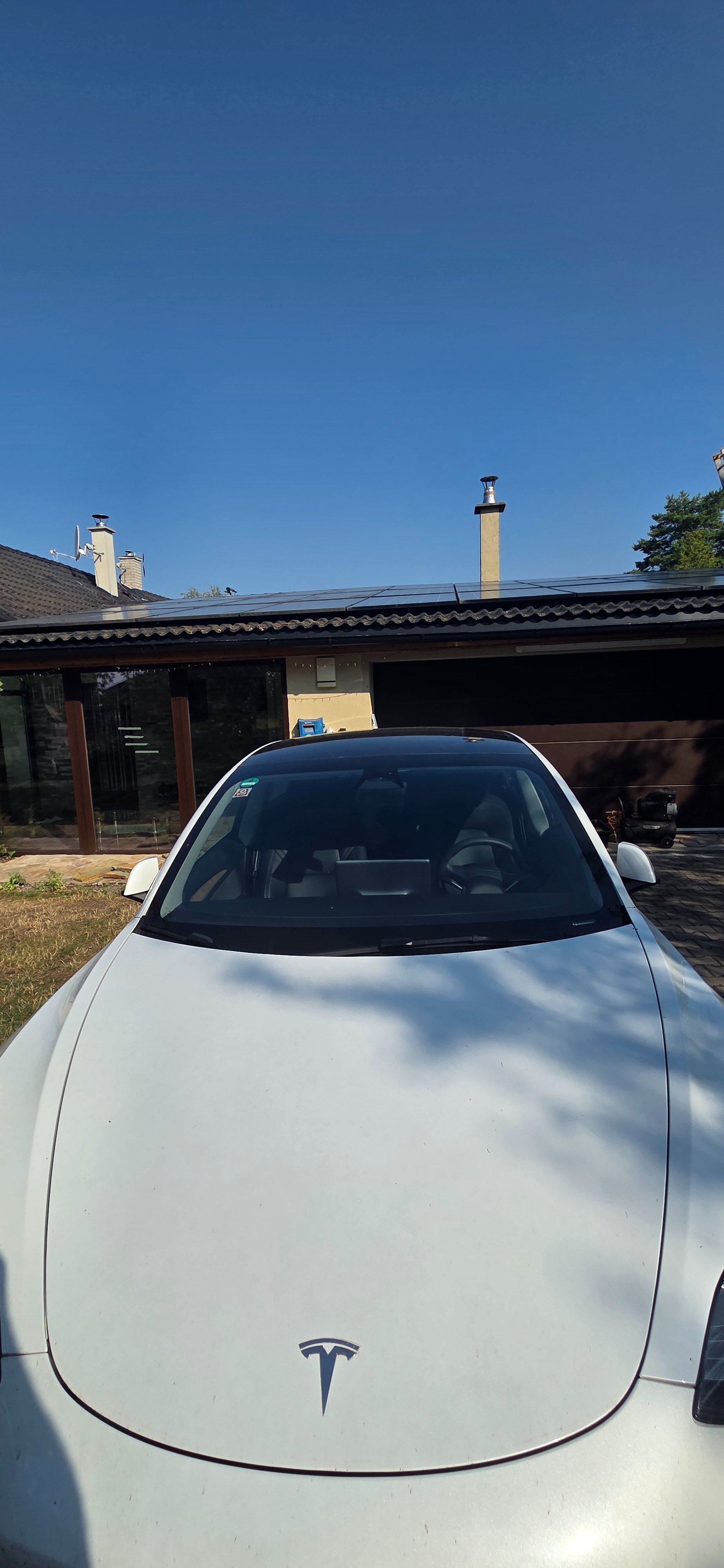

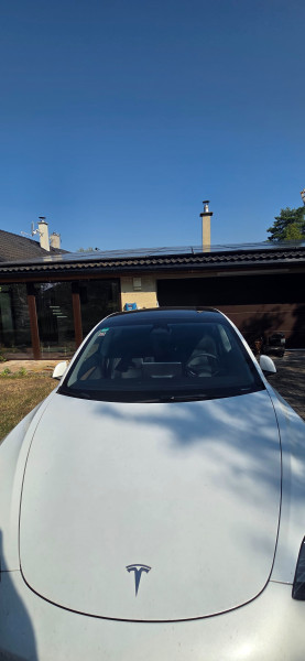

Dnes byl u mě nabíjet první cizí elektromobilista 50kWh po 4kč.To.je výhoda 3f měníču na zbohatnuti to není, ale na pivo to stačí. Bydlím ve městě se 40000 obyvateli a pár nadšenců do. BEV se určitě najde a bude jich přibývat co chtějí jezdit levně.
Někdo chodí do trhu prodávat přebytky ze zahrádky a někdo elektřinu.
