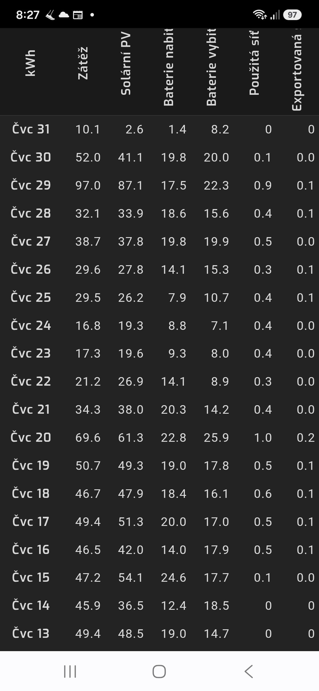

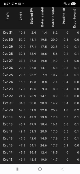

U nás v těchto dnech je spotřeba domu okolo 50kWh denně bazén+Klima bez BEV. S BEV byla předevčírem 97KWh to podle mě odhadedem 50 až 70kWh zůstalo na střeše. .Chudaci Madari neměli by používat používat klimatizaci.
