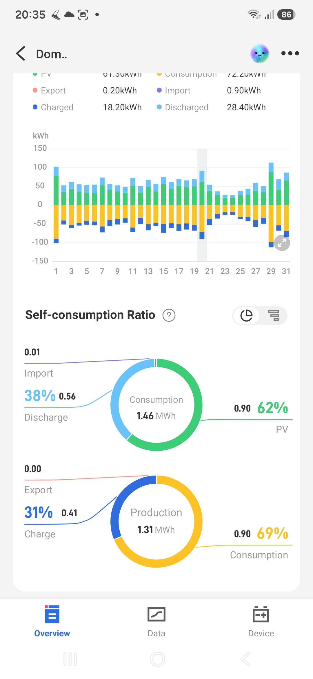

Re: Pokus o malou elektrárnu v garáži
Já mám spotřebu za červenec 1,46MWh spotřeba je nižší , byl jsem týden na dovolené. Na střeše zůstaly cca 2MWh
