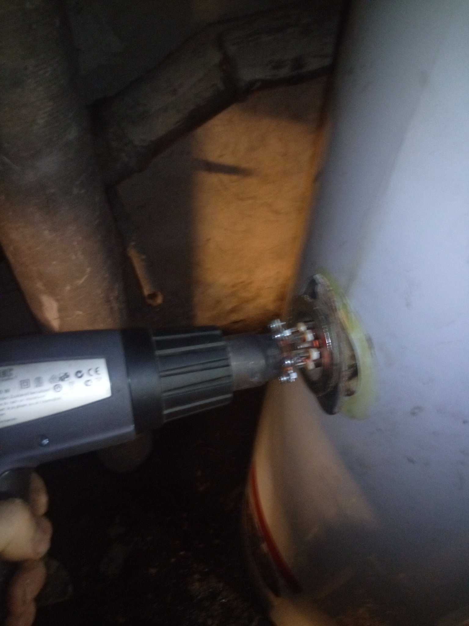

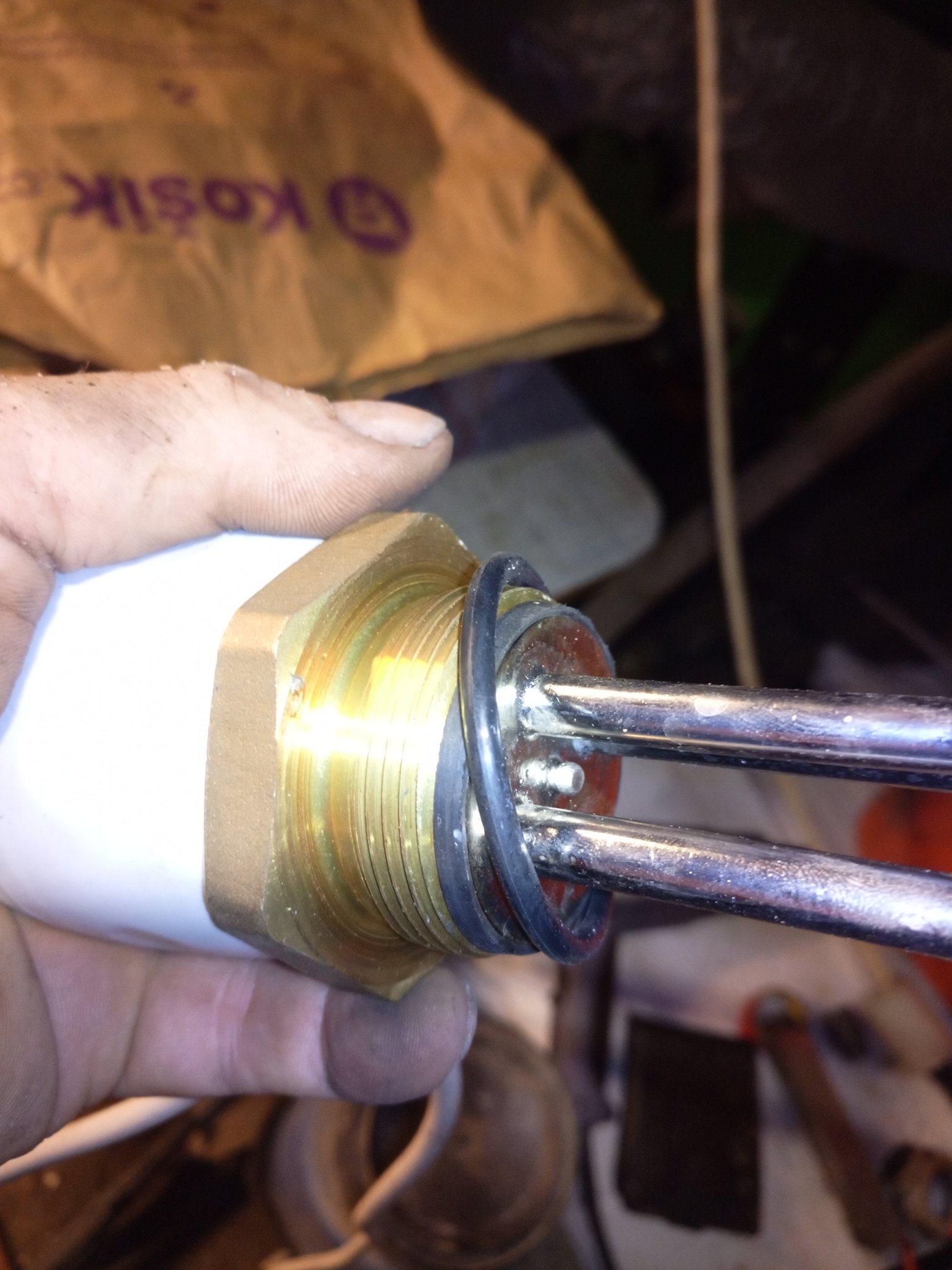

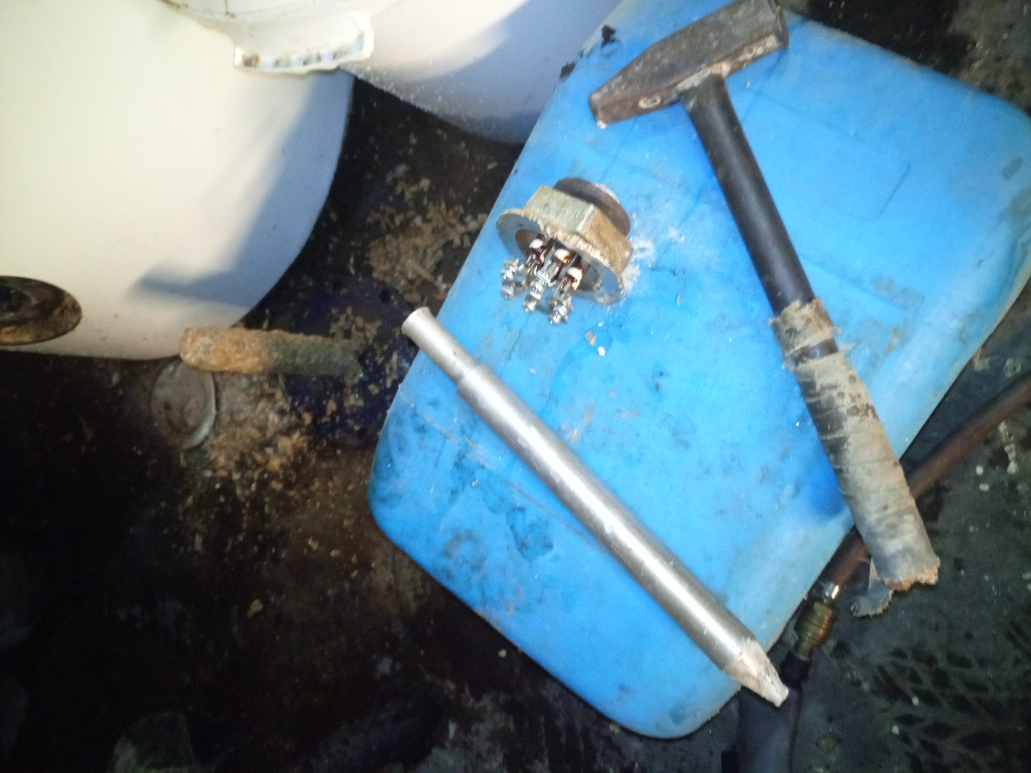

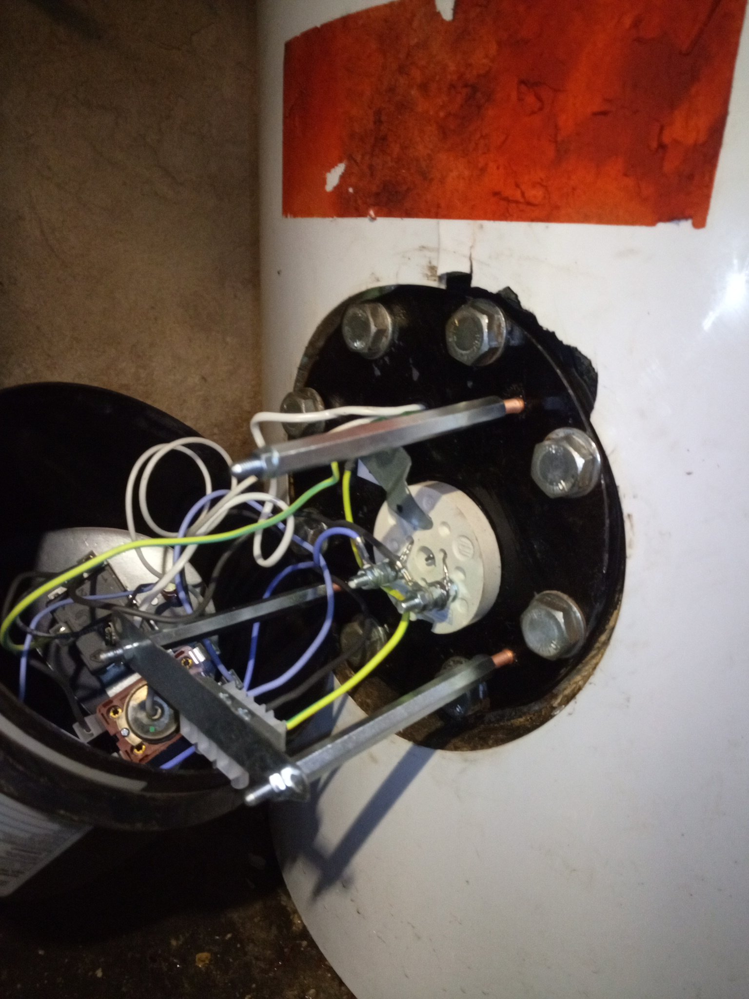

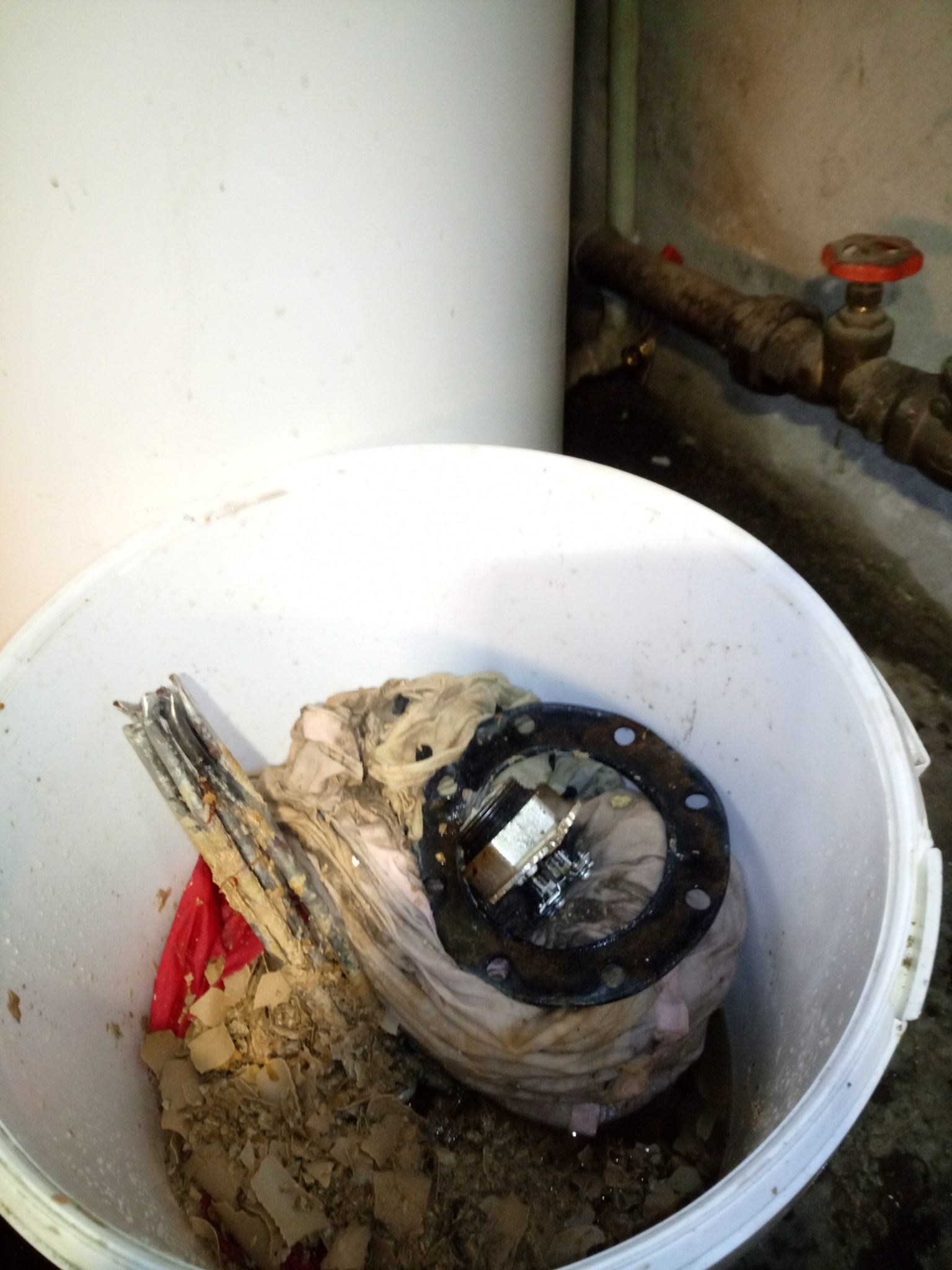

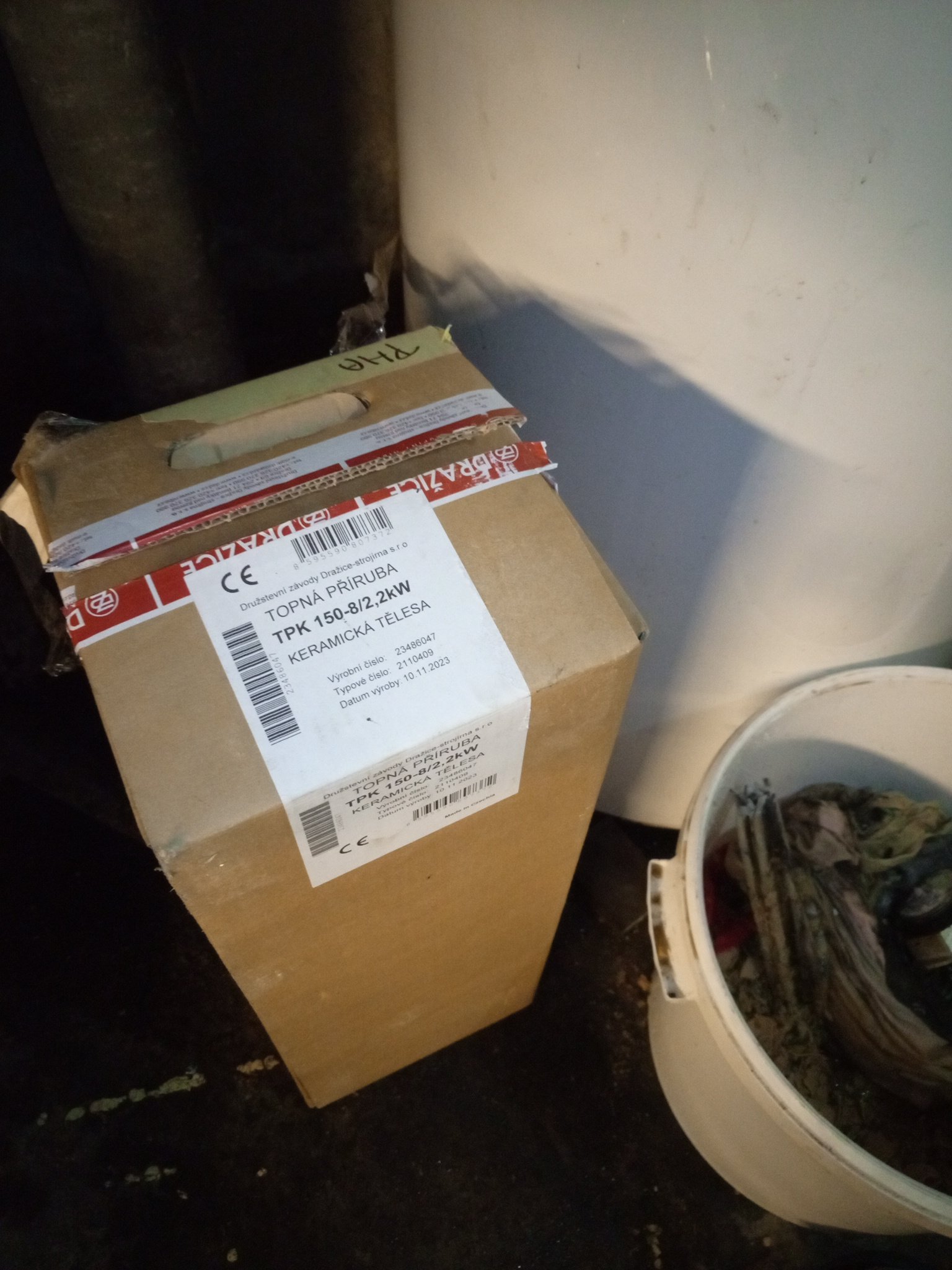

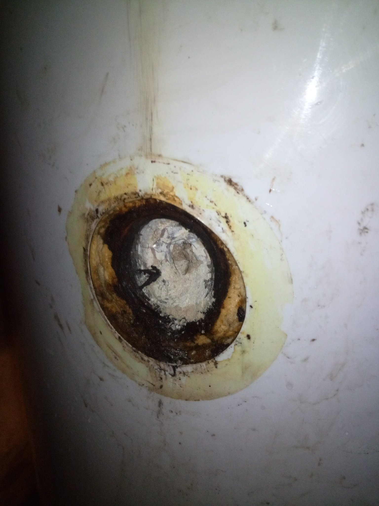

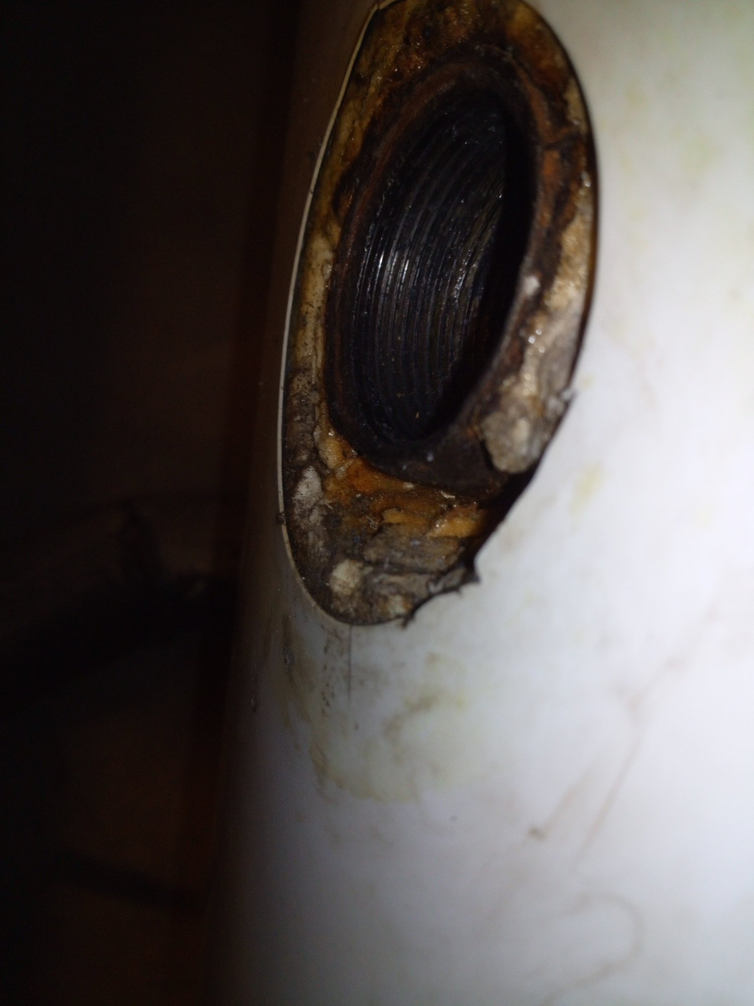

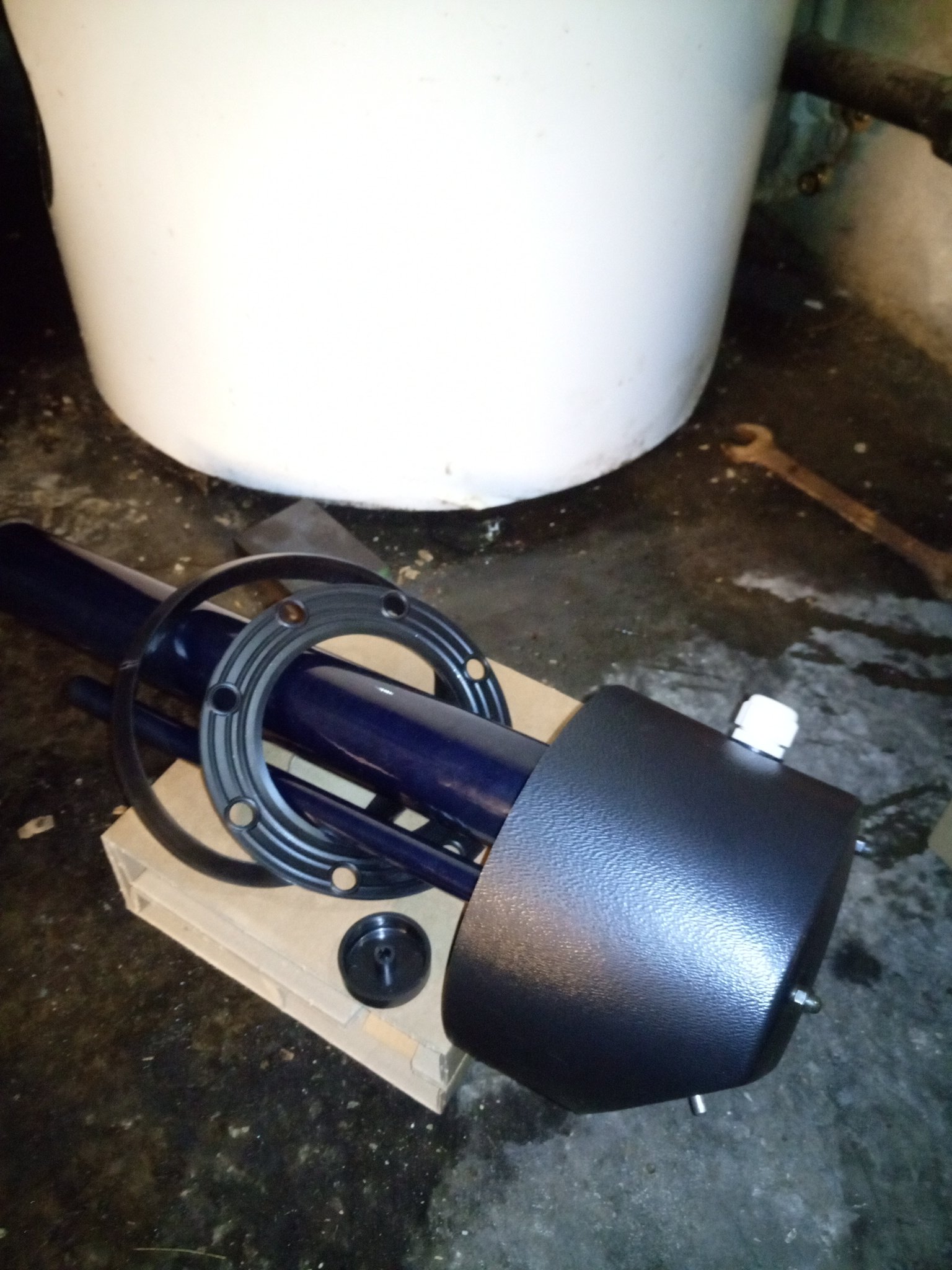

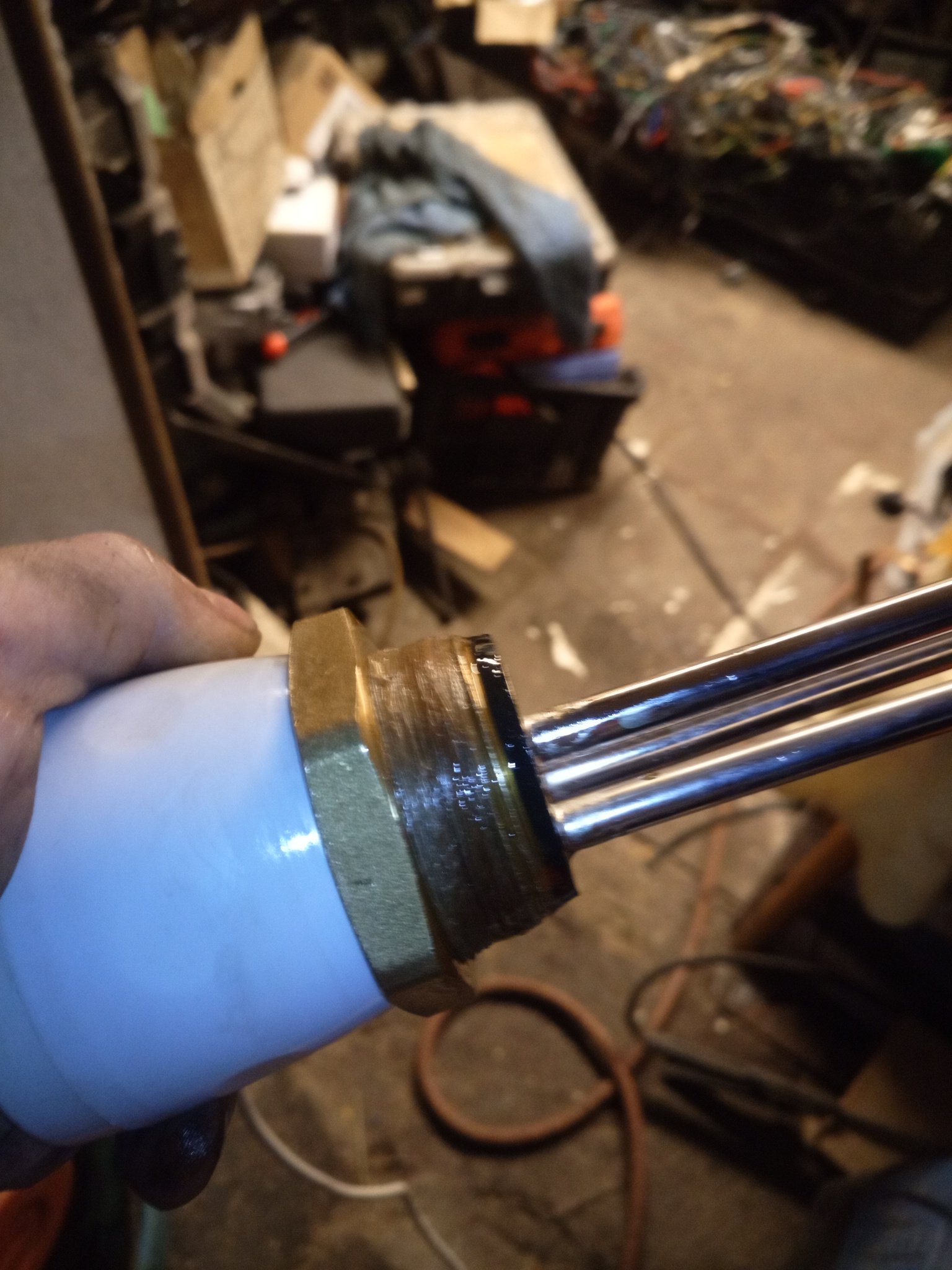

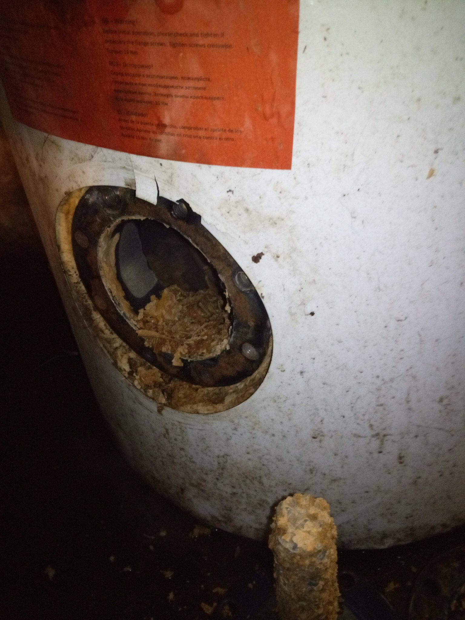

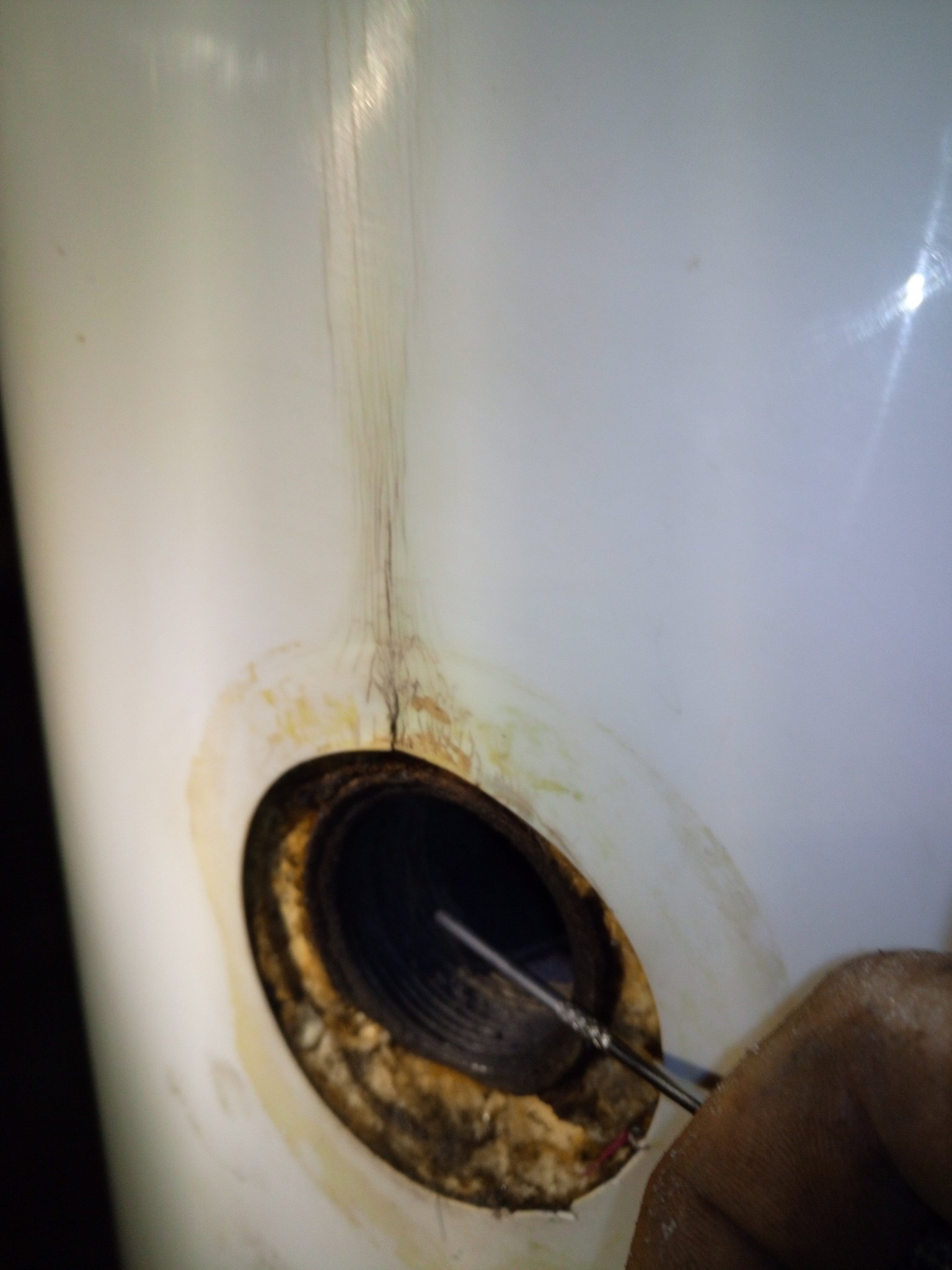

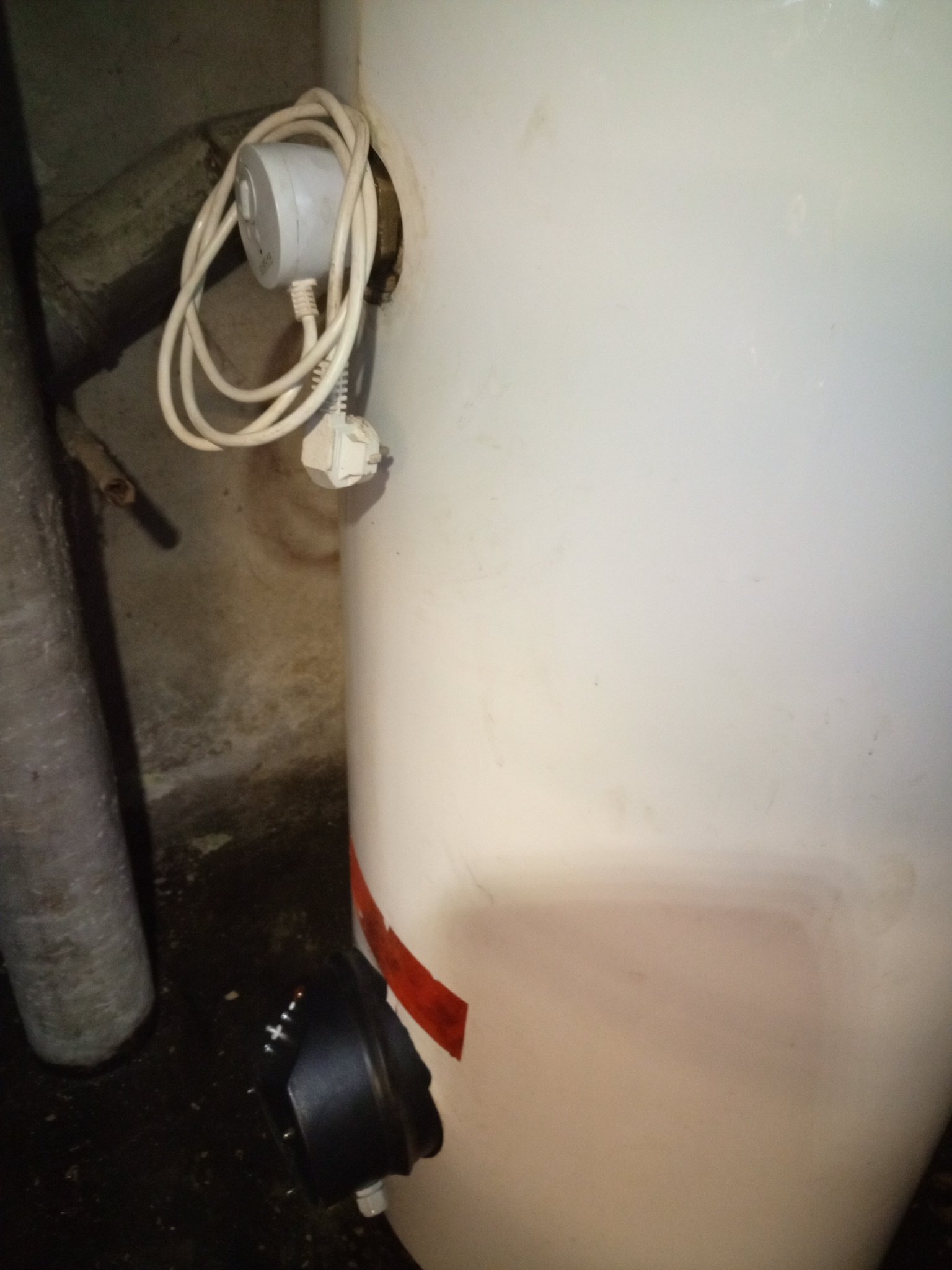

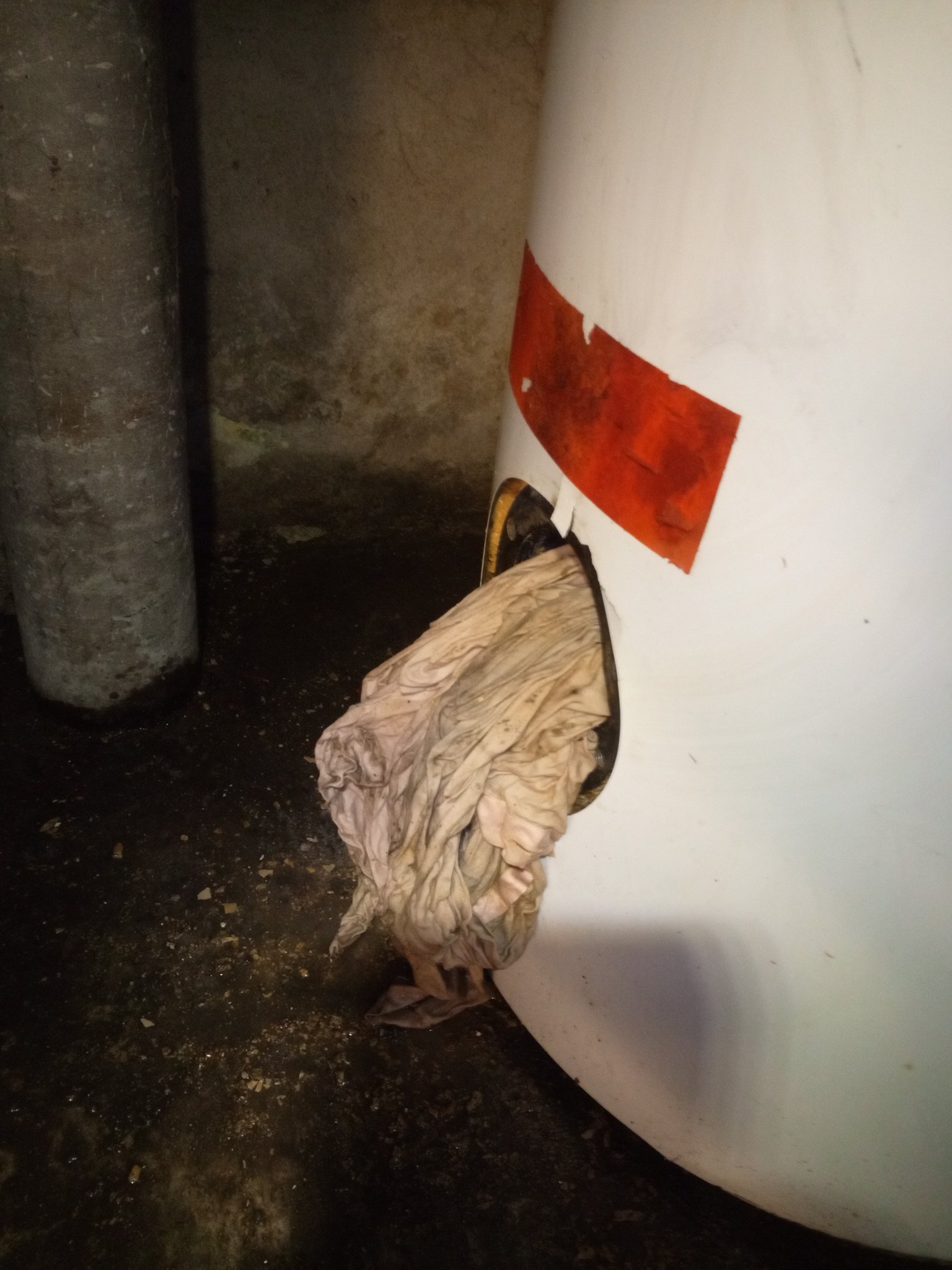

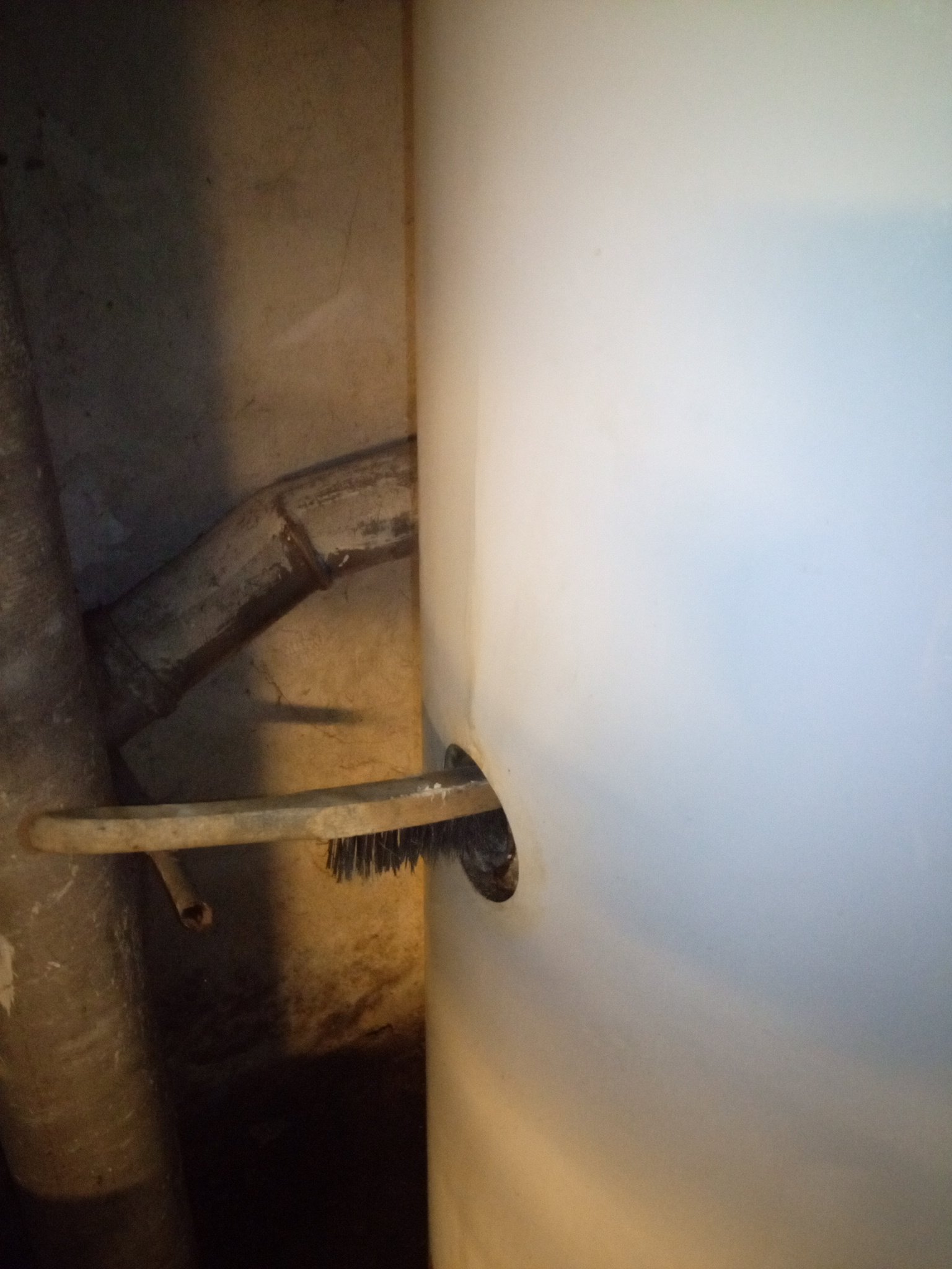

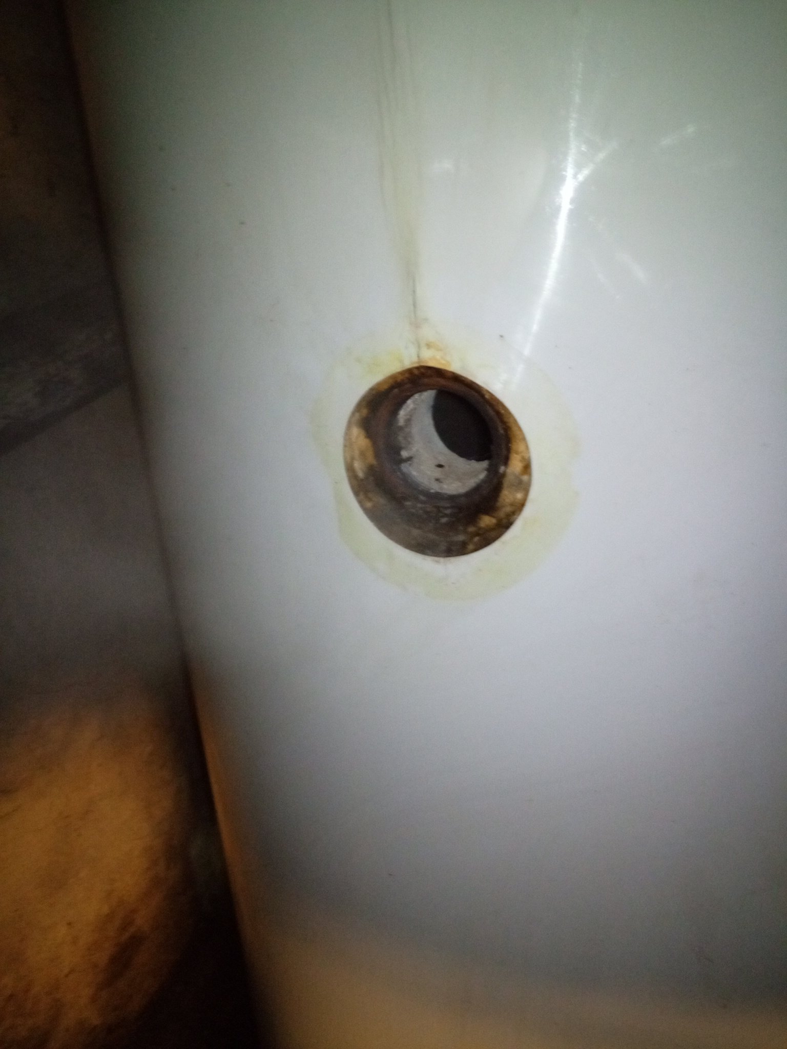

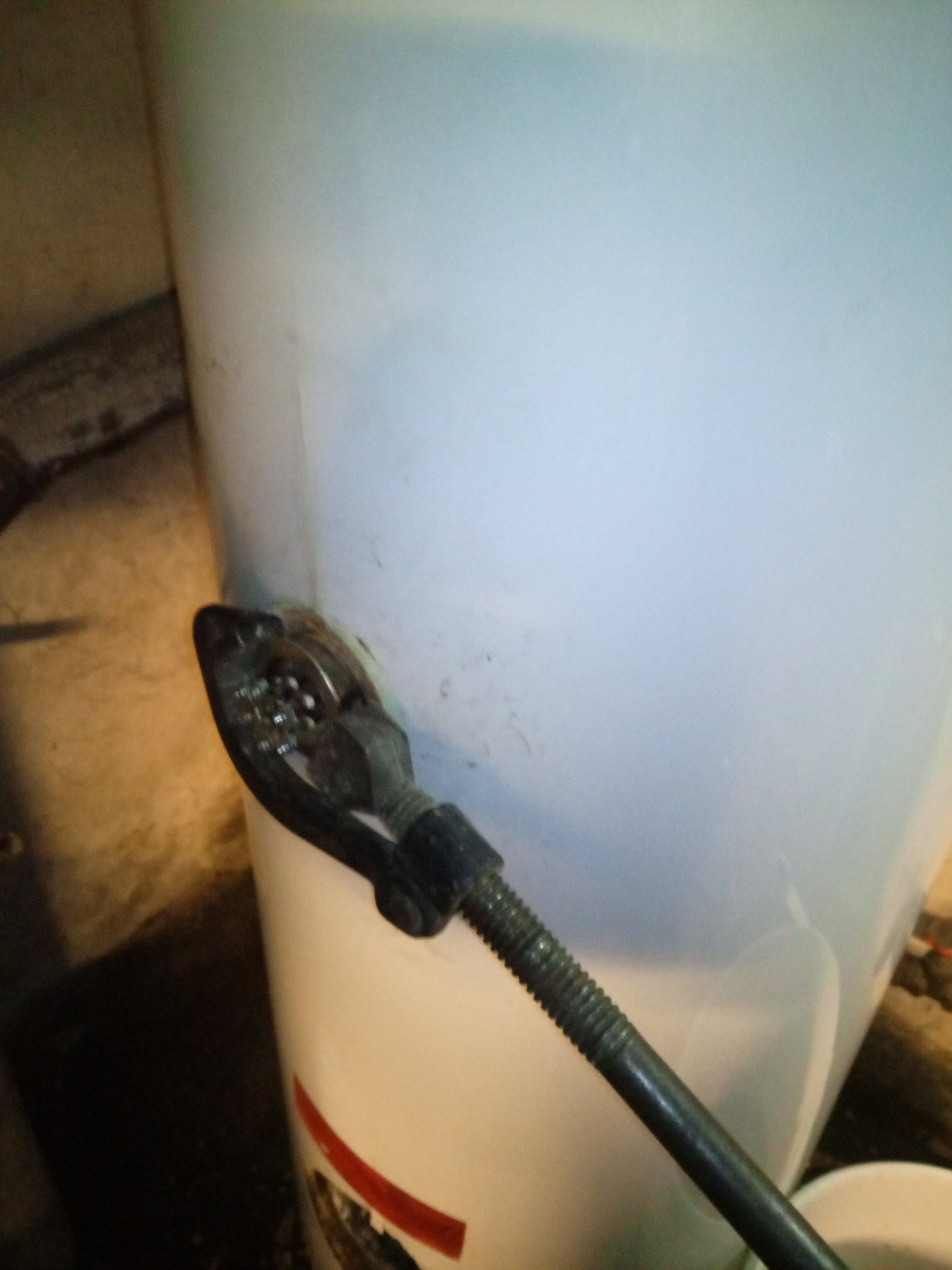

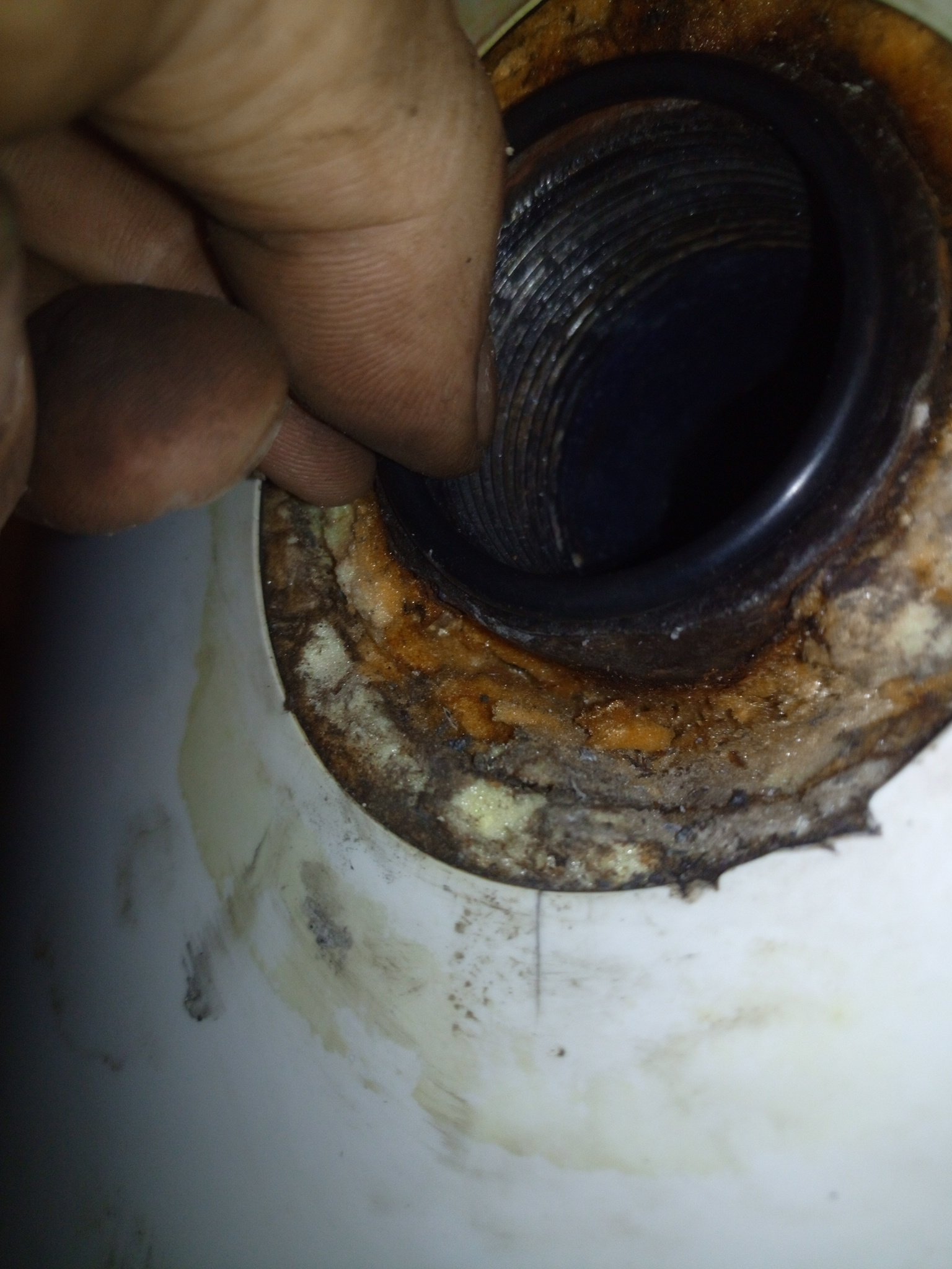

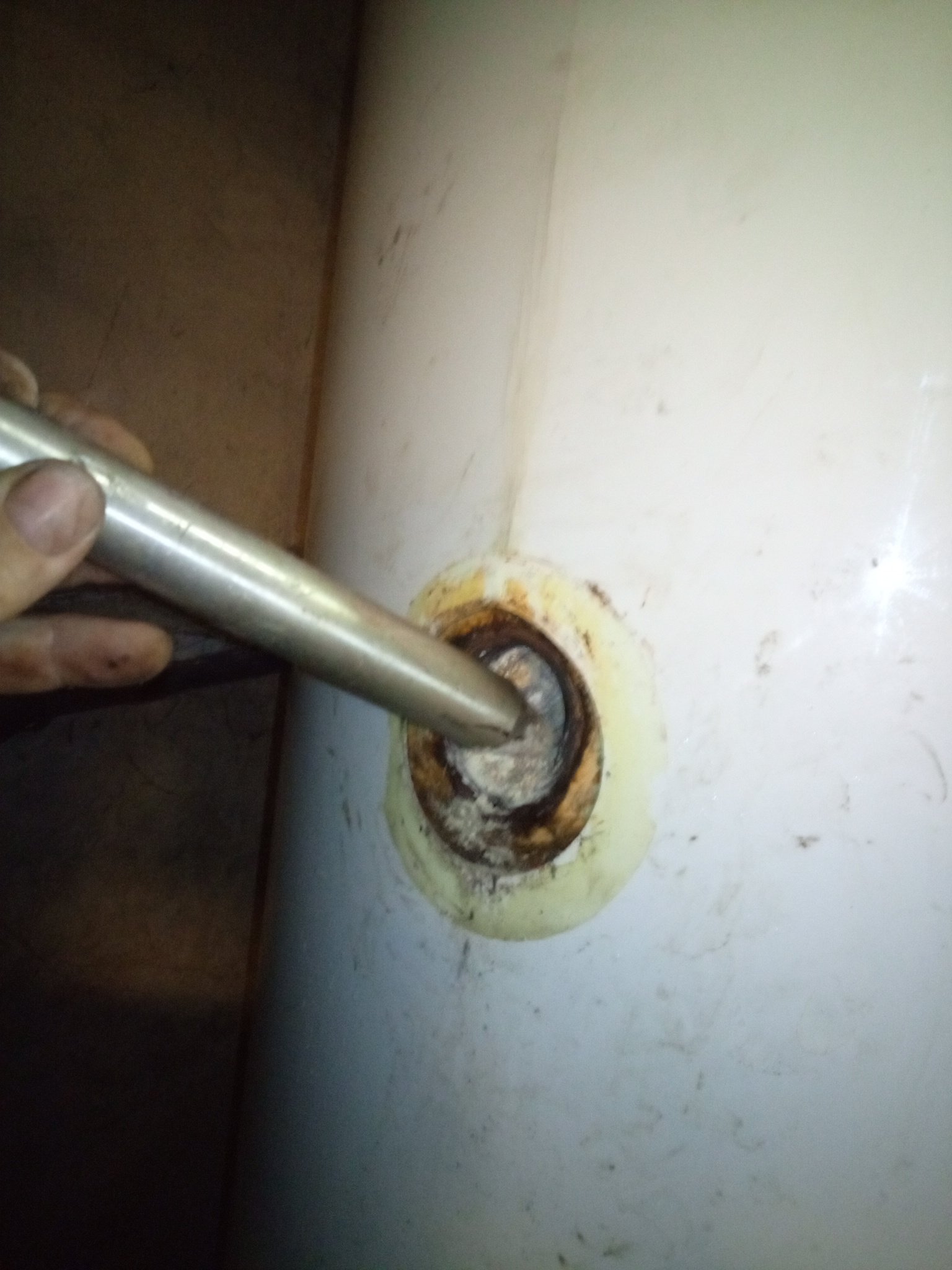

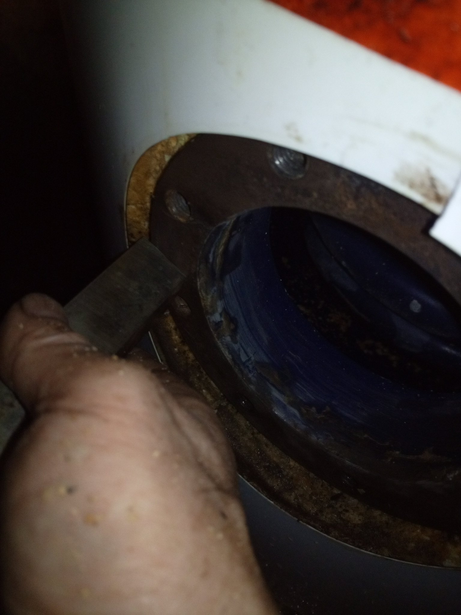

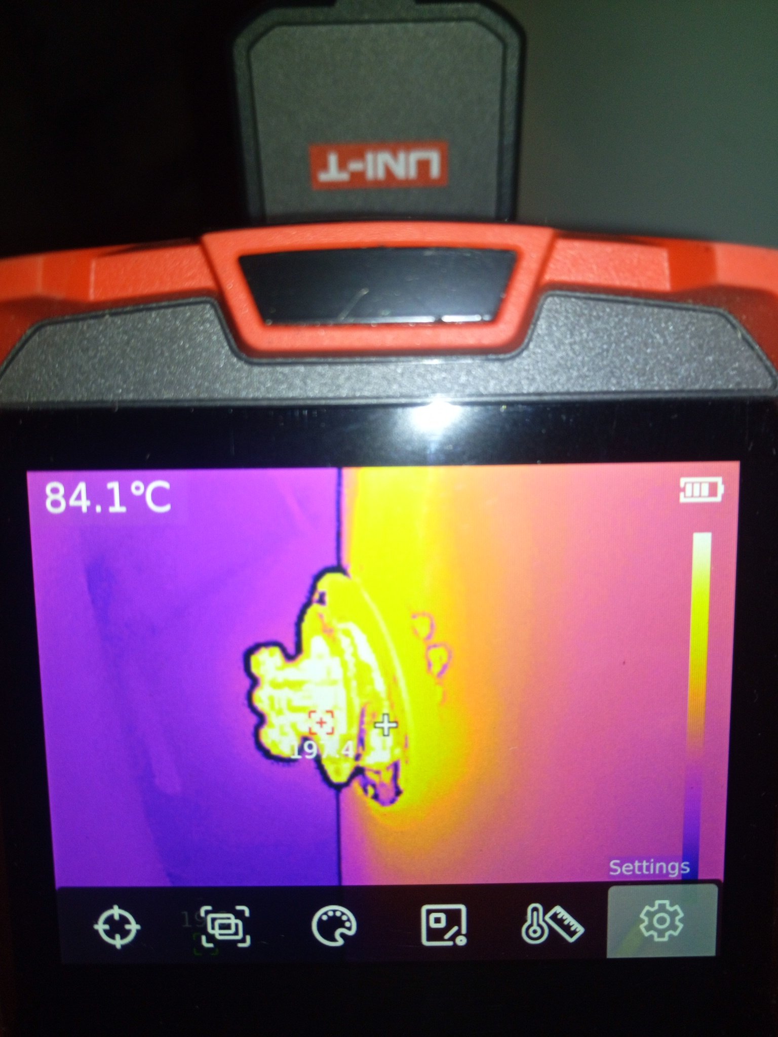

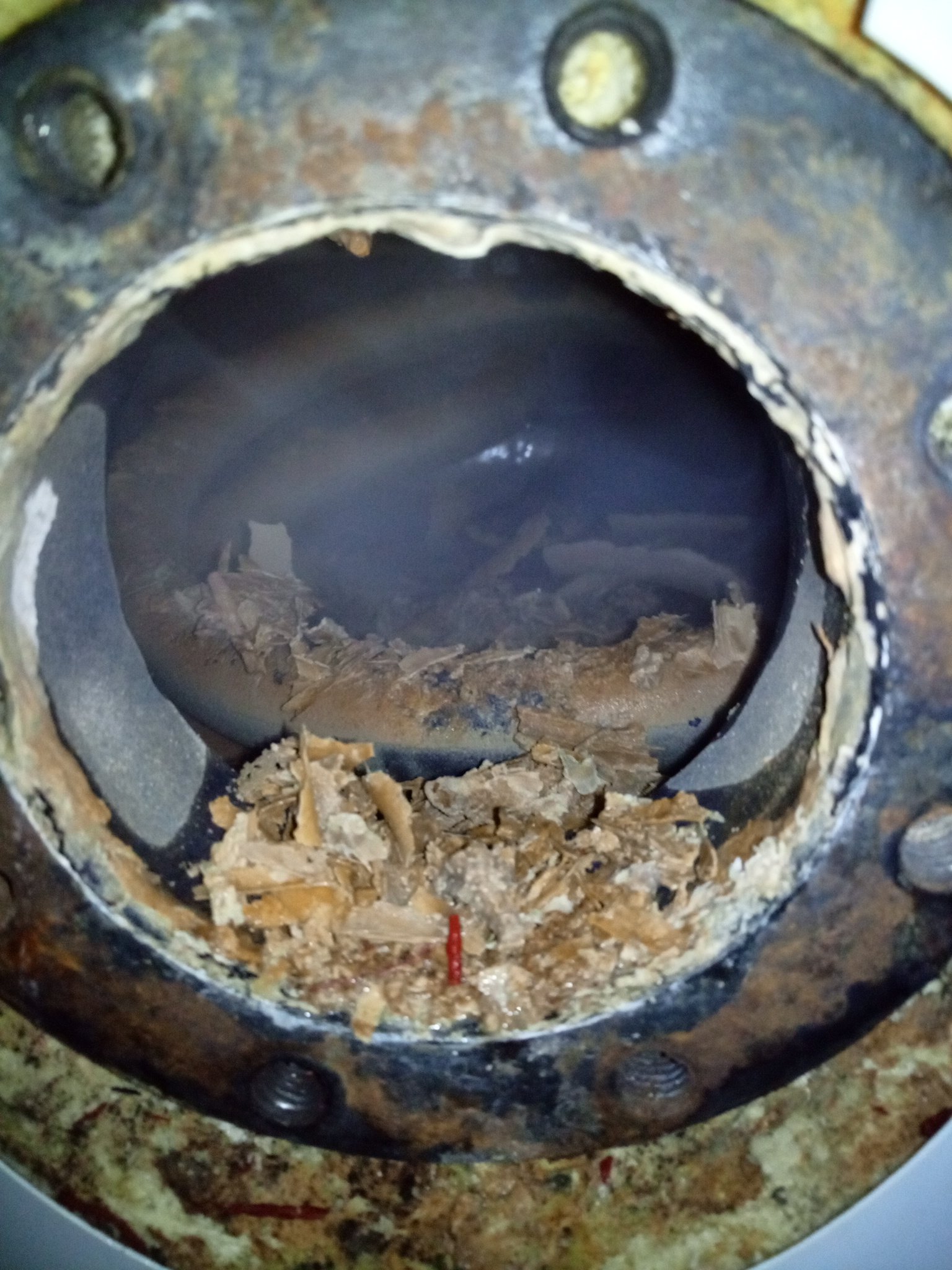

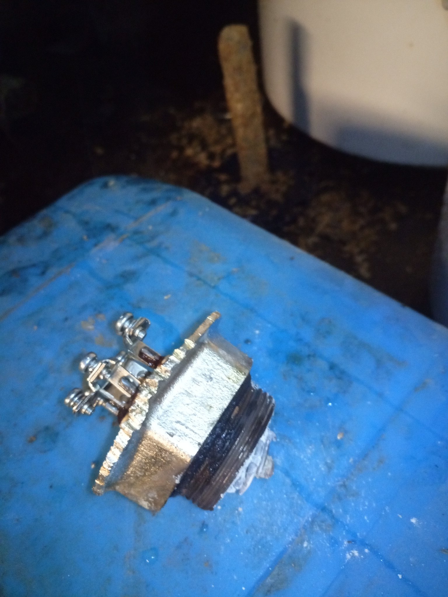

Formou jakési malé fotogalerie chci přiblířit práci s výměnou spirály v NTRR bojleru 300l s poznámkami.
Včera se měnila horní spirála a doplňovala o spodní a celé jsem to jaksi zaznamenal pro budoucí servis i u ostatních. Boiler se provozoval jako kombinovaný, v zimě přes dvojitou topnou spirálu a v létě jen horní elektrická vložka Dražice. Náhrada za ni je jakýsi polský výrobek. Spodní nově dodaná je 230V vložka Dražice, blbě se shání.
Závady jsou koroce hrdla 6/4 příruby která se snad dělá jen na okrouček, je zeslabená v doní části závitu zvenku korozí, asi od průsaku. Potom nefunkčnost teplotního ukazatele co bojler má z výroby. Asi po 6ti letech se jaksi zasekl a ukazuje v okně ne cca 180°ale jen 45°. Při čištění jsem našel asi 3 malé šupiny smaltu odlouplé z vnitřního povrchu, tak čekám prorezavění během dalších 10 let.
Potřeba bylo různé nářadí a zařízení a postupy. Hasák tzv kloubák velký, horkovzdušný ohřívač, hliníkový hrot plus kladivo, hobok na bordel co je při vybírání bojleru, nějaký klíček, kombinačky, kyblík na zchlazení závitu, radeko a brusná houbička na začištění spodní příruby, jedna kyselá indegrience na čištění 6/4 horního závitu po vyšroubování původní spirály, jedna zásaditá na neutralizaci aby kyselost nezpůsobila rozpad závitu, škrabací jehla, kartáč ocelový, čelovka, ruky, velkou savou hadru na vyssání zbytku vody a výtěru nádoby do sucha, dlouhou hadici na vypoštění do kanálu, nástrčný klíč, ořech 19 na povolení spodní příruby, rázový utahovák, momentový klíč na dotažení topné jednotky - nastavil jsem 55kPa, klid v duši ..

Pisatel psal: "Spodní nově dodaná je 230V vložka Dražice, blbě se shání" a na fotce má TPK 150-8/2,2Kw, což je jestli se nepletu 1 spirála 2,2Kw.
tak sem chtěl sdělit že mají i 3,3Kw se třena spirálama po 1,1Kw...

gupa: Co tam máš za Anodu? Klasiku nebo titan? Já koupil napájený titan, kvůli smradu sirovodíku a jsem zvědav, jak dlouho ten bojler přežije.

to jsem nějak nepochpil, co má společnýho hořčíková anoda se sirovodíkem?Já koupil napájený titan, kvůli smradu sirovodíku
V boileru už mám za 10 let třetí anodu, dycky jí tak polovina chybí. Ty napájený mi nepřijdou jako velká výhra, co když zdroj přestane fungovat a nikdo si toho nevšimne? Jo a ta rozpadlá TJ6/4 je taky zajímavá, já měl tu svoji loni při čištění vytaženou, a krom nějakýho vodního kamene jí nebylo po 12 ti letech nic.
jenom pozor, ty tělesa do TPK oproti bojlerovejm jsou delsí a mají jeden dílek "studenej" tj ten, co je v té přírubě a moc by tam necirkulovala voda kolem. Nadeta je umí jako zakázkový, předělával jsem jednu 3f tpk (se třemi jímkami) na tři jednofázový, tj tři 230V tělesa, tři termostaty a tři kontrolky. Jakž takž se to tam dalo vecpat. dvě tělesa jsou zapojený na Sitony a jedno je nouzovej ohřev z DS. Do jímky ty kapiláry vyšly tak tak, ale dalo se.

Já nevím, první dva obrázky, anoda je jak nová, po očistě pár děr a i trochu červený jakoby popisek. Prostě originální z Dražic. Voda je z řádu VaK. Byla doba že jsme byly prosnulí tím, že jsme měli kojeneckou vodu dlouho, po nějaké změně teď nevím jestli je ještě kojenecká, furt se něco mění. Voda byla opravdu modrá jeden čas. Myslím tím že když se naplnila doplna bílá vana, byl vidět modrý nádech. Ne že byla modrá jak barva.eman píše: pát zář 26, 2025 3:57 pmgupa: Co tam máš za Anodu? Klasiku nebo titan? Já koupil napájený titan, kvůli smradu sirovodíku a jsem zvědav, jak dlouho ten bojler přežije.

kodl: Na hořčíkový anodě vegetují bakterie co vyrábí ze síranů sirovodík. Zmizí to jen neustálým ohřevem nad 65°C nebo titanovou anodou. Když máš vodu z veřejného vodovodu, tak je to většinou ok, ale my taháme vodu z 50m vrtu a mimo kila železa na litr, jsou tam i sírany, oxid uhličitý a vůbec bych tu mohl mít spíš lázně, než rodinný dům.

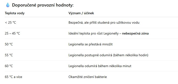

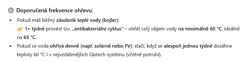

Můžu se zeptat jakým způsobem to ohříváš alespoň jednou týdně na 60°C kvůli bakteriím ?

Od brezna do rijna spodnim vymenikem z FVE na 70st.V zime hornim vymenikem a elektrokotlem na 50st.Stav vymeniku odhaduju dle teploty topne vody-kdyz se teplota TUV blizi k 70st. tak teplota topne vody nepresahne 77-78st.U elektrokotle(12kw) nevidim teplotu topne vody,ale hornim vymenikem ohreje horni polovinu bojleru o 10st. v radu nekolika minut.Muzu zmerit kdyz si vzpomenu.

Dlouhodobý provoz (celou zimu) na 50°C navíc trochu riskuje zdraví všech s přemnoženými bakteriemi uvnitř
Směšovací ventil na výstupu teplé vody pak otočím naplno a všude na chviku pustím vodu a propláchnu i trubky.
Tady doporučení z dnes populární AI
Pokud najedeme na zimní provoz, jako třeba už teď, poslední bojler držím ze sítě nad 60°C a FV pouze předehřívám podle přebytků a to zničí spolehlivě vše - těch pár kWh mě za riziko na zdraví nestojí
