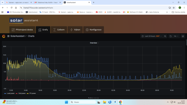

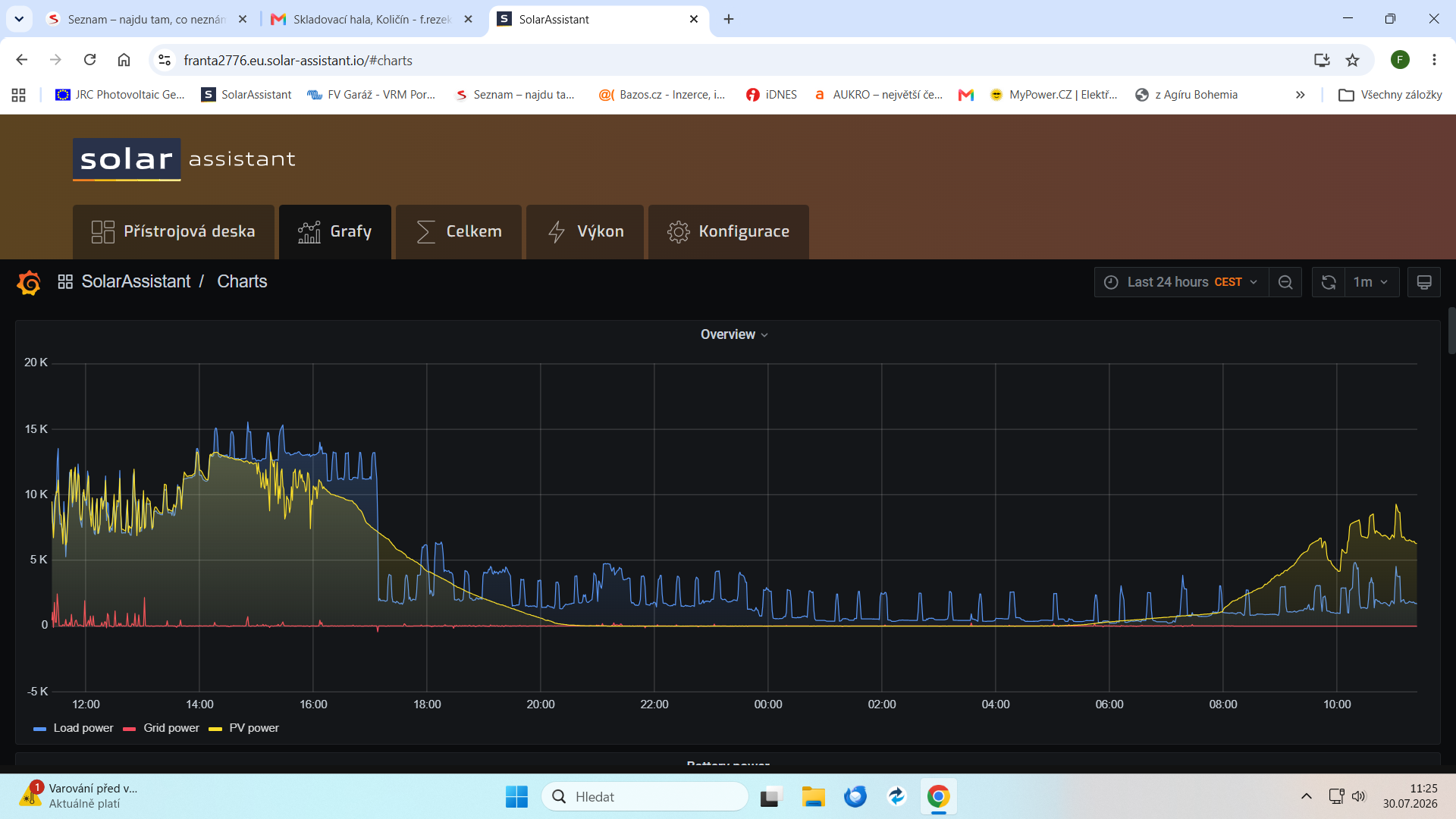

Dohřívání bojleru.
Mám dražice stojatý 200L.Na můj vkus se v noci často dohřívá i 2x za hodinu, to jsou ty zuby okolo 1800W. Máte to podobně.

To je nevýhoda řešení "hrubou silou". Zkus mu tam dát aspoň časový spínač nebo i nějakou další inteligenci.

A jaké máš těleso ? Často pomůže změna pozice kapiláry. Zastrčit ji víc dovnitř, nebo naopak vytáhnout kousek blíž ven k chladné části u mokrý verze.Franta2776 píše: čtv črc 30, 2026 11:28 amDohřívání bojleru.
Pokud je to TPK a je otočená špatně oproti návodu, a kapilára je nad tělesem, pak nepomůže nic a jedinou variantou je zásuvka s hodinama do zásuvky

Tuto jednotku:

Kapilára by neměla být pod topným tělesem. Voda hodně stratifikuje, to by termostat vůbec nemusel vypínat.

Mám tu jednotku namontovanou normálně. Ne vzhůru nohama. Snad ten výrobce tuší co dělá.Jednoduše co 30min dohřeje. Spiš má termostat malou hysterezi..

Tu mám taky, jen předchozí revizi, 2kW v 200l stojatém. A to jsem ji včera přešrouboval z prostředího otvoru do dolní příruby, s tím že se bude chovat lépe
Node-Red tam posílá přebytky pouze mezi 8-18 takže v noci se mi to neděje.
Mám v něm dva teplotní čidla B3=horní, B31=spodní

Nikdo nepsal, že by měla být pod - naopak - podle návodu - NE NAD tělesem... NE POD tělesem, ale jak je v návodu = bokemKostěj píše: čtv črc 30, 2026 12:28 pmKapilára by neměla být pod topným tělesem. Voda hodně stratifikuje, to by termostat vůbec nemusel vypínat.
U Franty je to ale mokrá = uprostřed, tedy buď povytáhnout nebo pořádně zastrčit - NEBO problém B - je to moc zarostlé - i to je možnost - pak to začne spínat častěji a častěji

To samý jako u Franty, pořádně zastrčit kapiláru, pokud se to během jednohe dne nezmění, pak po 5mm pomalinku vytahovat ven, každý den 5mm - NE víc !!!wacko píše: čtv črc 30, 2026 1:11 pmTu mám taky, jen předchozí revizi, 2kW v 200l stojatém. A to jsem ji včera přešrouboval z prostředího otvoru do dolní příruby, s tím že se bude chovat lépeNode-Red tam posílá přebytky pouze mezi 8-18 takže v noci se mi to neděje.
Jak se přiblíží k té chladné části a přestanou ji imrvére prohřívat spirály, doba spínání se prodlouží

Jak často by to mělo Jirko podle tebe spinat? Ty TZ co Dražice uvádí podle toho spínání a projeté el. nebudou pravda.

Já toho stavu nedosáhnu, termostat mám na plno ale teploměr + relé mě to vypnou dřív a jdou na bojler 2 a pak totéž bojler 3.Franta2776 píše: čtv črc 30, 2026 1:31 pmJak často by to mělo Jirko podle tebe spinat? Ty TZ co Dražice uvádí podle toho spínání a projeté el. nebudou pravda.
Pokles do záporu na shunt déle než 5min to vypne.
Mokrá dražická spirála cca 1x 1,0-1,5h pokud je originál neporušená izolace. U zásobníků bílých se slabší tepelnou izolací cca 1 x 1h.
No tak..... maličko snahy - je zastrčená do jímky... hledejwacko píše: čtv črc 30, 2026 1:42 pmJá to zarostlé to nemám, včera čištěné. Spíše ta stratifikace jela asi někde na dovolenou
S kapilárou tam asi nic nezmůžu, neviděl jsem nic s čím by šlo hýbat, někde pod přístrojovým krytem ?
Je uprostřed - nejde se splést - je tam havarijní a provozní a pro oba je do jímky zasunutá kapilára. Nejdříve nadoras až na konec - obě - pak pomaličku ven po 5mm denně až najdeš lepší místo
