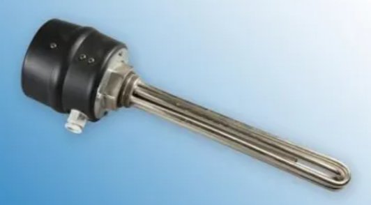

Re: Pokus o malou elektrárnu v garáži
Nevím
Ta moje předchozí verze vypadá nějak takto. Takže někde v té zalité části, tj vypustit bojler? Dělal mi to instalatér s dalšími věcmi v rámci jedné akce...
- Dražice TJ G.jpg (14.41 KiB) Zobrazeno 3 x
