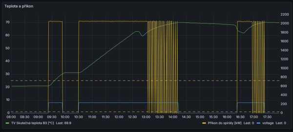

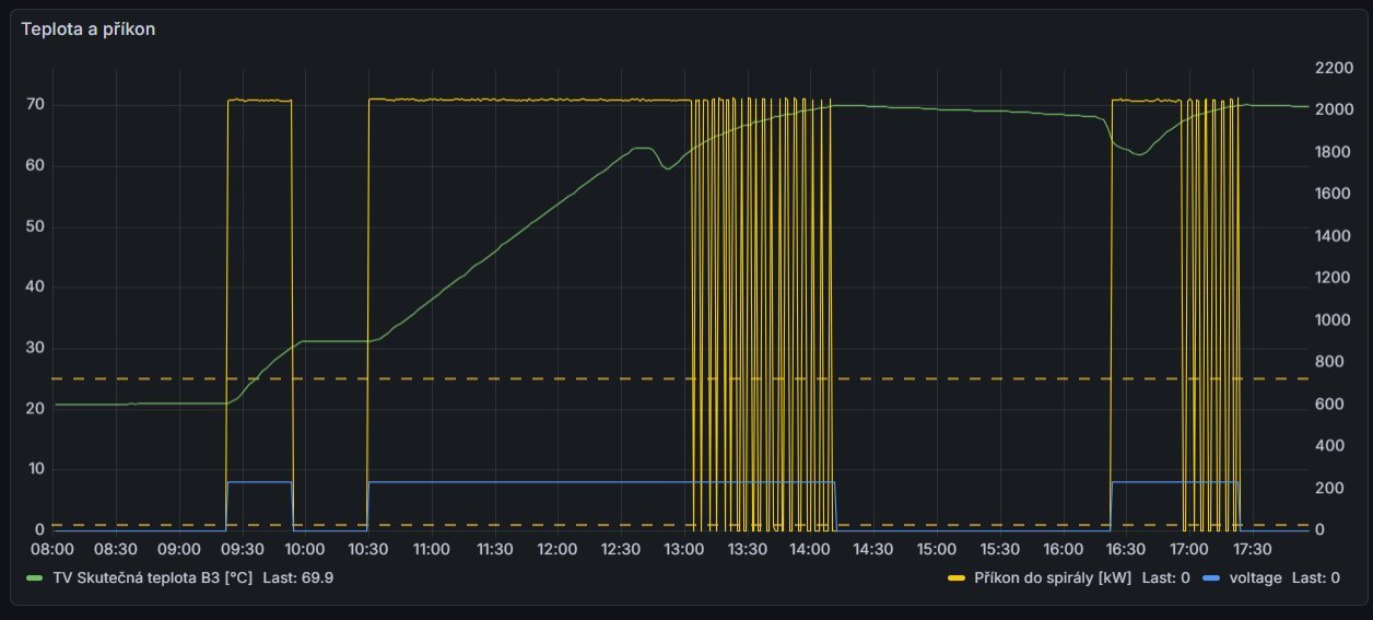

Tak ještě pro dokreslení situace, dva dny zpátky jsem ji měl taky uprostřed (tam byla jen jako záloha z doby před FVE), ale logicky spodní polovinu neohřála. To byl hlavní důvod proč jsem ji nechal přehodit dolů. Uprostřed ale cyklovala méně, a v grafu nad 70°C ji stopl Node-Red, ať ji netrápím.
