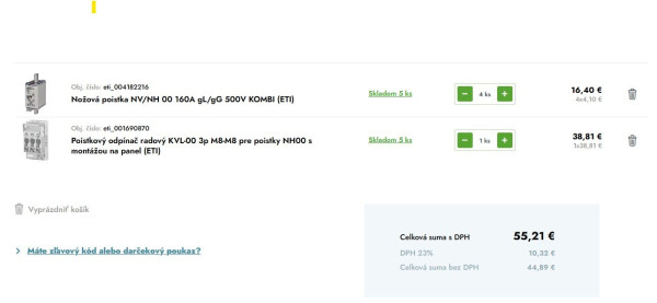

Ok, potrapim sa trochu. Predpokladam, ze budem musiet zafixovat kabel pred a za odpinacom, nech ho neohyba... Objednam a uvidim.
Este si ale pockam, lebo furt mi cosi chyba, tak nech objednam naraz viac toho

Pojistkové odpojovače FH000 do 160A jsem kupoval zde:
https://elektro.bazos.cz/inzerat/216594 ... ojovac.php
mají svorky do 50mm2

Re: Návrh poloostrovnej FVE pre začínajúceho nadšenca do FVE
Aha, ok jasne, ale ja si myslim ze to tam nejako narvem v tom oku
Prinajhorsom trosku zbrusim plast dookola. Objednam a uvidim.
No daval som 70mm kable, trosku som to nadimenzoval, ved do buducnosti mozem pripojit aj dalsiu bateriu (will see). Horsie sa s tym ale robi a uplne som sa zasmial ked mi manual od Deye prepisal, ze mam DVA krat omotat okolo feritoveho jadra (jedneho) oba poly. No nehrozi. Len som to prevliekol...
"Kdy dokonce existuji dodatecne svorky, ktere maju na jedne strane moznost tlusteho kabelu a na druhe strane oko na sroub v odpinaci."
Mozes mi dat prosim link? Skusim to pohladat. Dakujem
Odpinac este neprisiel, ale podla specs sa zmesti aj 70 kabel, limitom bude oko. Aaale to poriesime
@Diablo1st: ja budem mat teraz (minimalne sezonu) len jednu bateriu a tu mam nastavene konzervativnejsie (80-90A nabijanie a max 130A-150A vybijanie - a to budem este odladovat.) Kedze mam hybrida, tak pri vacsej zatazi si to pricucne zo siete.
