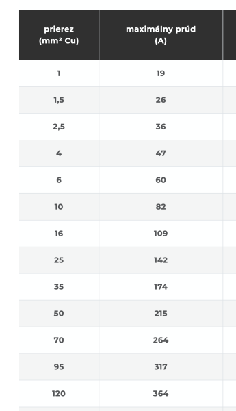

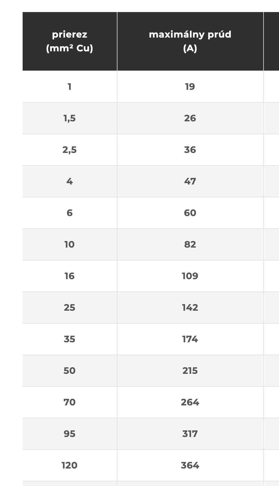

Teraz by stacil aj mensi prierez, ale kazdopadne 12KW menic vie cucnut z baterii cca 230A co sa mi zda na 50mm uz na hrane, preto som daval 70mm (jasne, ze na to potrebujem dve baterie a viac).
20x Jinko 460 Wp JKM460N-48HL4M-DV (10s2p) - DEYE hybridný menič SUN-12K-SG05LP3-EU-SM2 - DYI LiFePO4 EVE MB31 16S batéria
- Příspěvky: 7497
- Reputace:1080
Re: Návrh poloostrovnej FVE pre začínajúceho nadšenca do FVE
Na hraně? Počítal jsi to nebo jen odhadl? To není ani 5A/mm2 ... Kolik je to metrů?
Ty další baterie ale přece nebudou připojené tímto stejným kabelem, ale každá svým vlastním.
Proto ti tady celou dobu říkáme o bus barech, a ne, že si to zapojíš nadivoko dohromady jen tak ...

230A na jednu batériu je trošku moc. A áno 12kW menič na jeden 50mm2 kábel je málo. Toto bude mať určite Deye špecifikované aký prierez vodiča máš použiť. Tuto by som sa nebál použiť aj 95mm2 medzi busbarmi a meničom.Ghost86 píše: stř kvě 20, 2026 11:27 pmNemam to daleko, jasne.
Osobne používam pre 15kWh baterky 50mm2, ale vždy rátam s prúdmi do 125A. Tak je nastavená aj BMS a aj poistky. Samozrejme ak je potreba väčší výkon tak sa použije viac bateriek.

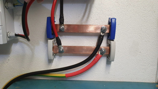

Zasadni je, ze se kolega do posledni chvile snazi vyhnout tem busbarum.
A misto toho se snazi nacpat tlusty kabel od menice rovnou do maleho pojistkoveho odpinace a dale do baterky. Ac by to melo byt tak, ze bude tlusty kabel z menice pres adekvatni pojistkovy odpinac na busbar. A z busbaru uz tenky kabel pres mensi pojistkovy odpinac do zatim prvni baterky. Kdy se dalsi baterky opet pripoji dalsim tenkym kablem pres dalsi mensi pojistkovy odpinac.
Misto toho chce pilovat kabelova oka ci dokonce plast odpinace. Kdy dokonce existuji dodatecne svorky, ktere maju na jedne strane moznost tlusteho kabelu a na druhe strane oko na sroub v odpinaci.

Pocuj Ghost, nic v zlom ale co tak skusit najskor zadat do vyhladavaca nieco ako lisovacie oko 70mm2 a podobne.Treba sa trochu potrapit aj sam a nie zakazdu picovinku pytat link.
Neber si to v zlom, len sa ta snazime posunut z level amater na level samostatny amater.
Nespekuluj a tie busbary tam ozaj daj hned teraz.A Cipis ti napisal pochopitelne ako to tam potom pripojis bez nejakeho blbeho nezmyselneho bastlenia.

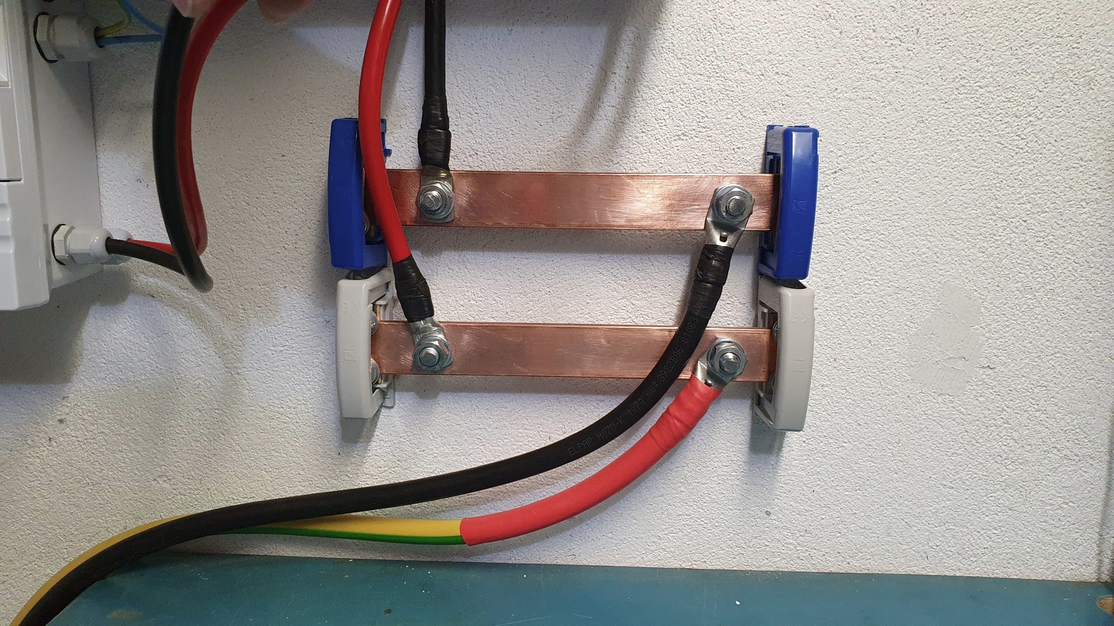

Treba tam hneď na začiatok dať busbary a nebudeš mať žiaden problém do budúcna. Napr. TU je Victron 250A busbar za 60€/ks + budeš potrebovať nejakú krabičku, takže si na cca. 150€ aj s blbosťami okolo. To už nie je taká položka pri cene FVE.
Ale ak si nedáš povedať, v budúcnosti to budeš určite prerábať ako aj my tu. Možnože aj niekoľko krát (však Migel
Ja mám busbary riešené takto:

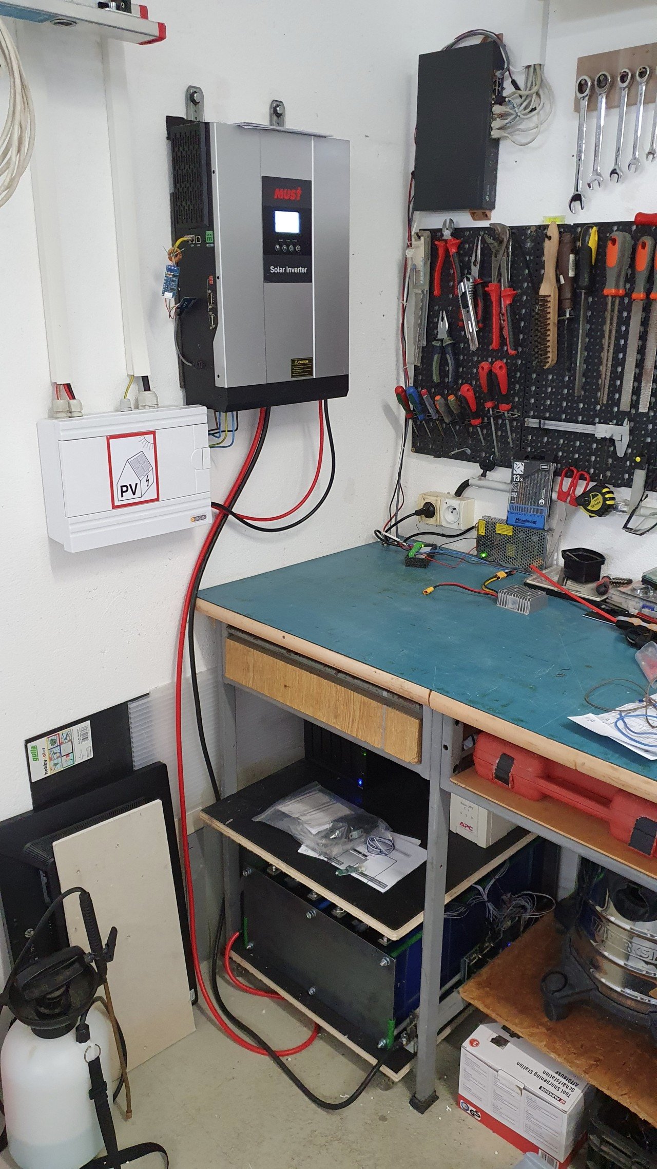

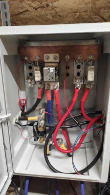

Presne tak, nachystaj si busbar a za rok oveľa ľahšie zapojíš druhú batériu. Nebudeš musieť strihať káble, dávať nové oká... A ozaj netreba 70mm2, 50 je úplne ok. To že na 50ku píšu 215A neznamená, že pri 216A prehorí. A never tomu, že budeš také výkony brať kontinuálne
Tiež som si prešiel cestou priamy spoj a potom busbar...
