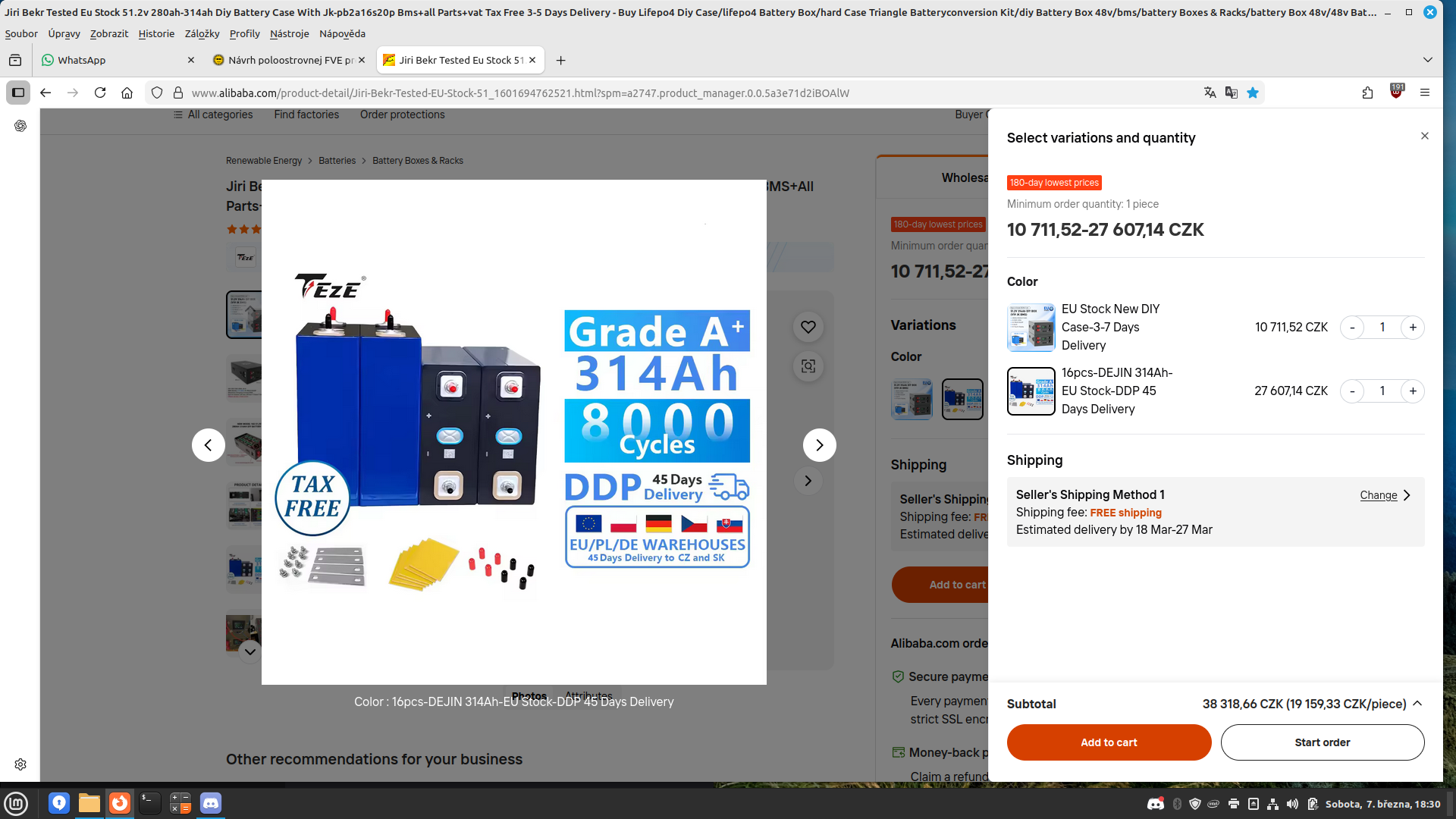

Tady máš komplet možnost s člány za 38k https://www.alibaba.com/product-detail/ ... 71d2iBOAlW

Hmmm, no za tu cenu to vyzera dobre. Zeby to slo trochu dole s cenou? Tie DEJIN clanky su OK?marko250 píše: sob bře 07, 2026 6:32 pmTady máš komplet možnost s člány za 38k https://www.alibaba.com/product-detail/ ... W38320.png
