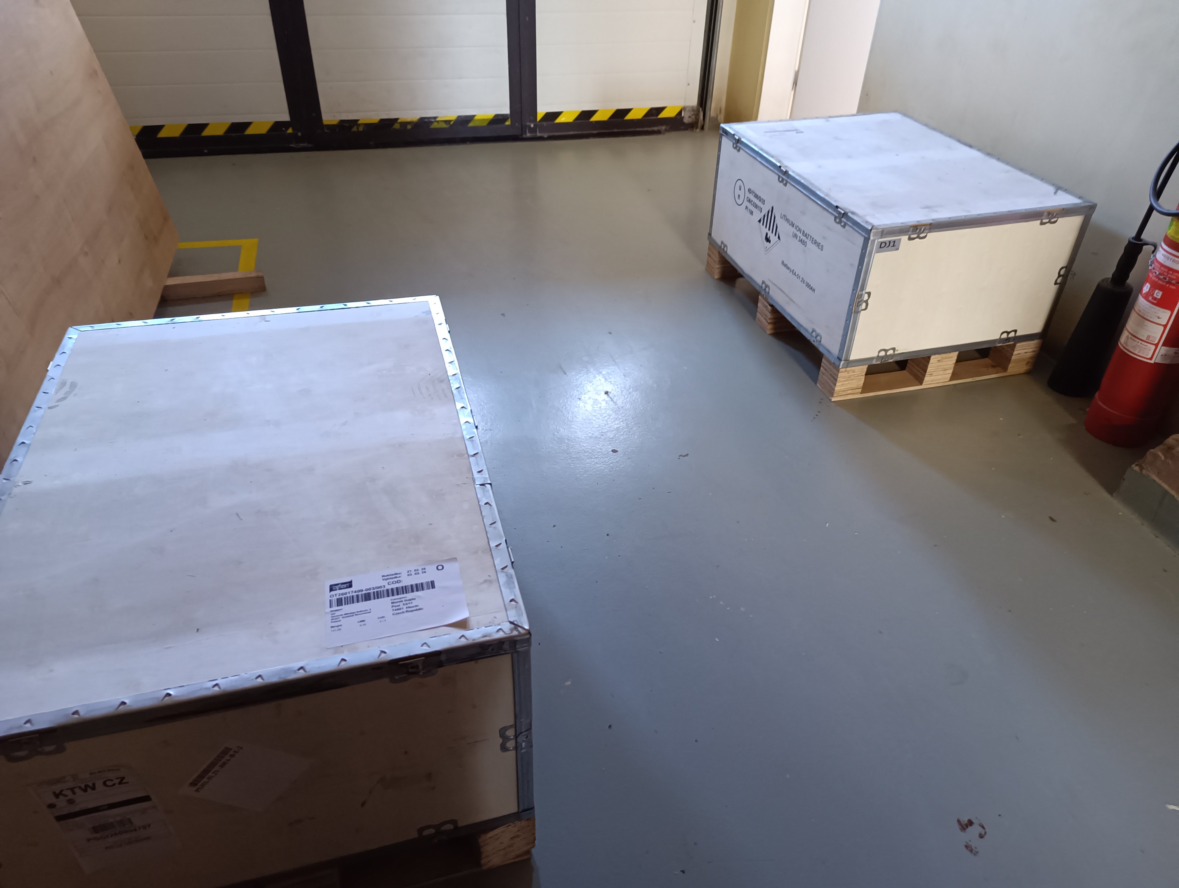

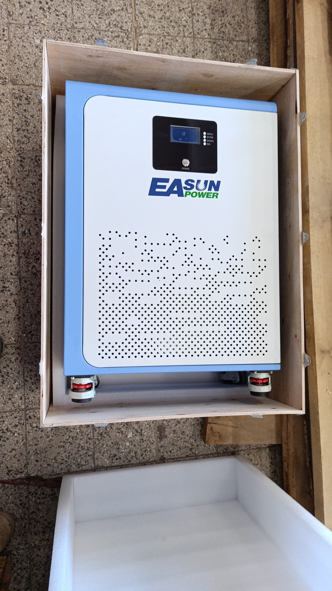

Dnes mi došly tři škatule a po rozbalení mohu pochválit zpracování.Co bude uvnitř se teprve ukáže,ale jsou to kusy které se přidávají k bastleným baterkám. Cena byla se vším všudy 4500 eur/3ks . Kabeláž je součástí balení. Objednáno 20.2.2026 a došlo dnes.
- Příspěvky: 7112
- Reputace:698
Re: Baterie - EASUN 300Ah/51.2VDC
To máš krásný krabice

Mal si nejaky zlavovy kod ked si bral tri, resp dohodol si si taku cenu? Mohol by si odfotit vnutro ako to tam vyzera a ci je to OK zapojene?
BMSka asi nebude JK, ci?

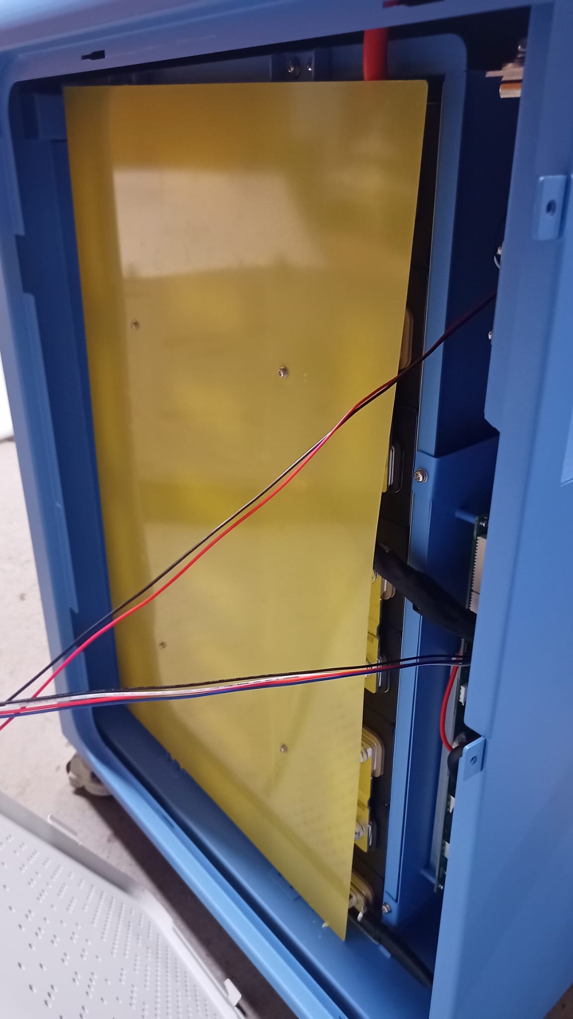

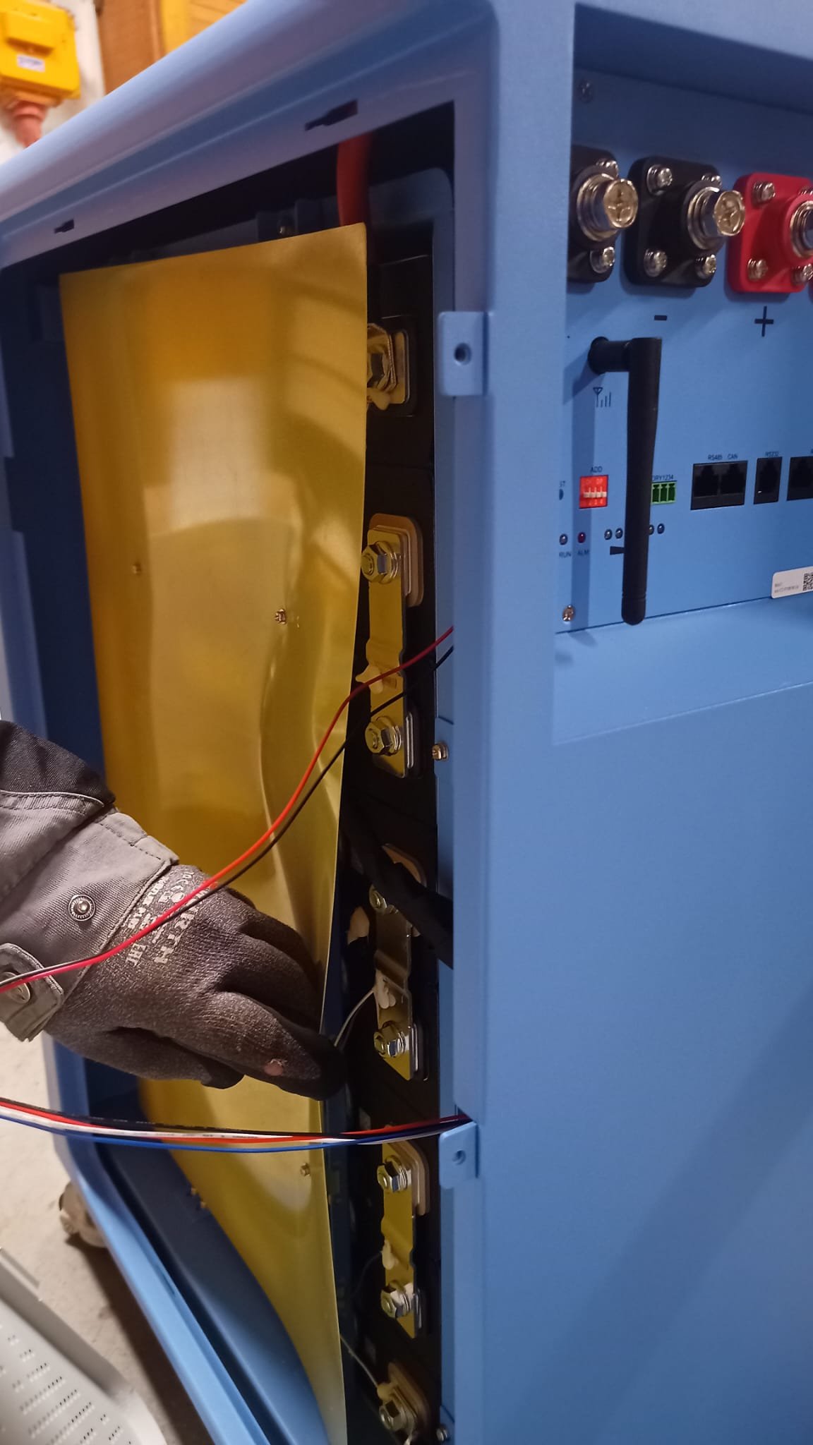

Těch slev mám po nákupech v mailu hromadu,dal jsem 10% kupón na koš a zaplatil. No vzhledem že to není pro mě tak netuším jestli mě pustí dovnitř,zítra se optám a popřípadě pofotím.

Tak už ji odvezl a moc nechce.
- Příspěvky: 3800
- Reputace:594
Tak pár fotek poslal,pak si elektrikář rozjebal prst při převrtání ok na kabelu
a museli jet:

nojo vrtání ok v ruce je svině
co je za články uvnitř podle qr kodu nevíš?

Je tam 10mm šroub na měniči a on přines s 8mm, oko je odpovídající na kabel. A to měl upímku na vrtačce po ruce 20cm
. Články vypadají že tyto EVE LF304.
