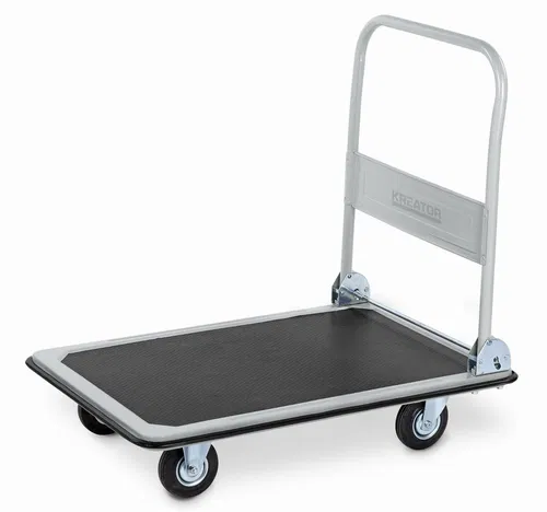

(když si vemu to jebání s baterkama/boxama, stavění-jo baví mě to-ale takhle prijede logistika a boxi mam fertig) Jediná nevýhoda, na to pamatuj, manipulace! bedna s 16S je prostě moc těžká, takže kolečkama posouvat ano, za pulprdele poposkočíš s tím sem tam, ale jinak musíš bejt Ronnie, Arnold nebo safra velká hora svalů! :-)

No asi nebudem spekulovat a dam horizontalny box daky a pouzijem pod to, cosi taketo 😃
