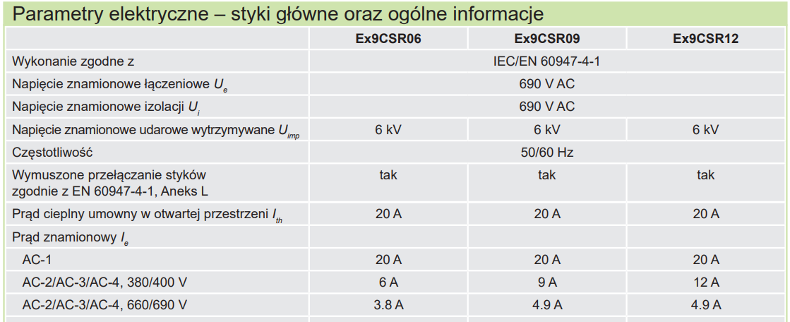

6A má v režimu AC3, což je spínání motorů s kotvou nakrátko, pro odporovou zátěž má 20A na kontakt. Spojením 3 kontaktů paralelně asi nic nepokazíš.

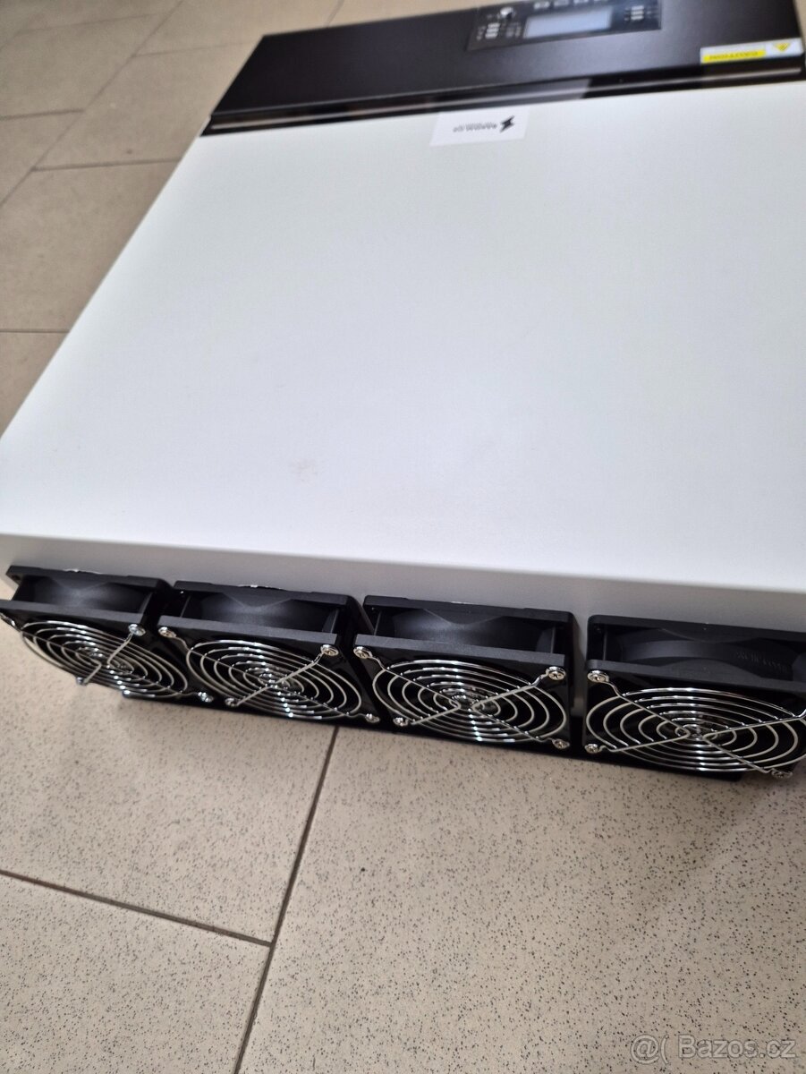

Přemýšlím že bych u kombiměniče AXPERT MAX E TWIN 11KW - EASUN SMW 11kW vyměnil ventilátory a pridal ještě další tak ja tady na fotce:
FAN vyměněné dole u svorek.jpg (34.43 KiB) Zobrazeno 1856 x
Mělo by to potom být méně hlučné a i spotřeba tech původních ventilátorů je dost velká.
Ty spodní se vymění kus za kus, a ty přídavné 4ks nahoře bych pripojil paralelně jen napájecí vodiče plus a minus k těm dvou na spodní fotce.
Řešil to někdo?

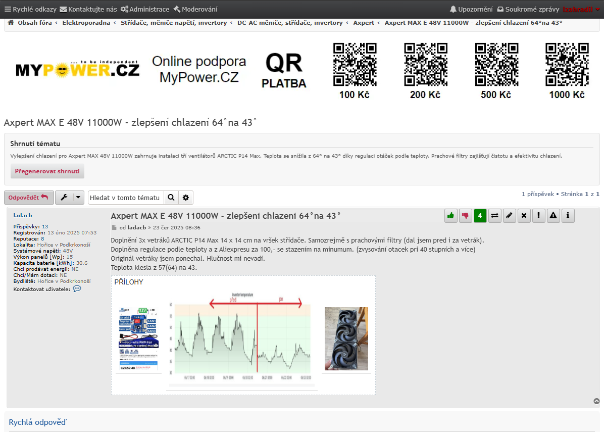

Jo jo. Někde na foru to tu bude. Bylo tam i samostatné řízení těch ventilátorů nahoře. Lepší řešení v závislosti na skutečné teplotě (vlastní tepelné senzory). Pohledej.

Tak jsem musel prolézat vlákno po vláknu abych to našel. Při vyhledávání to prostě nenašlo :-(
viewtopic.php?t=14457
