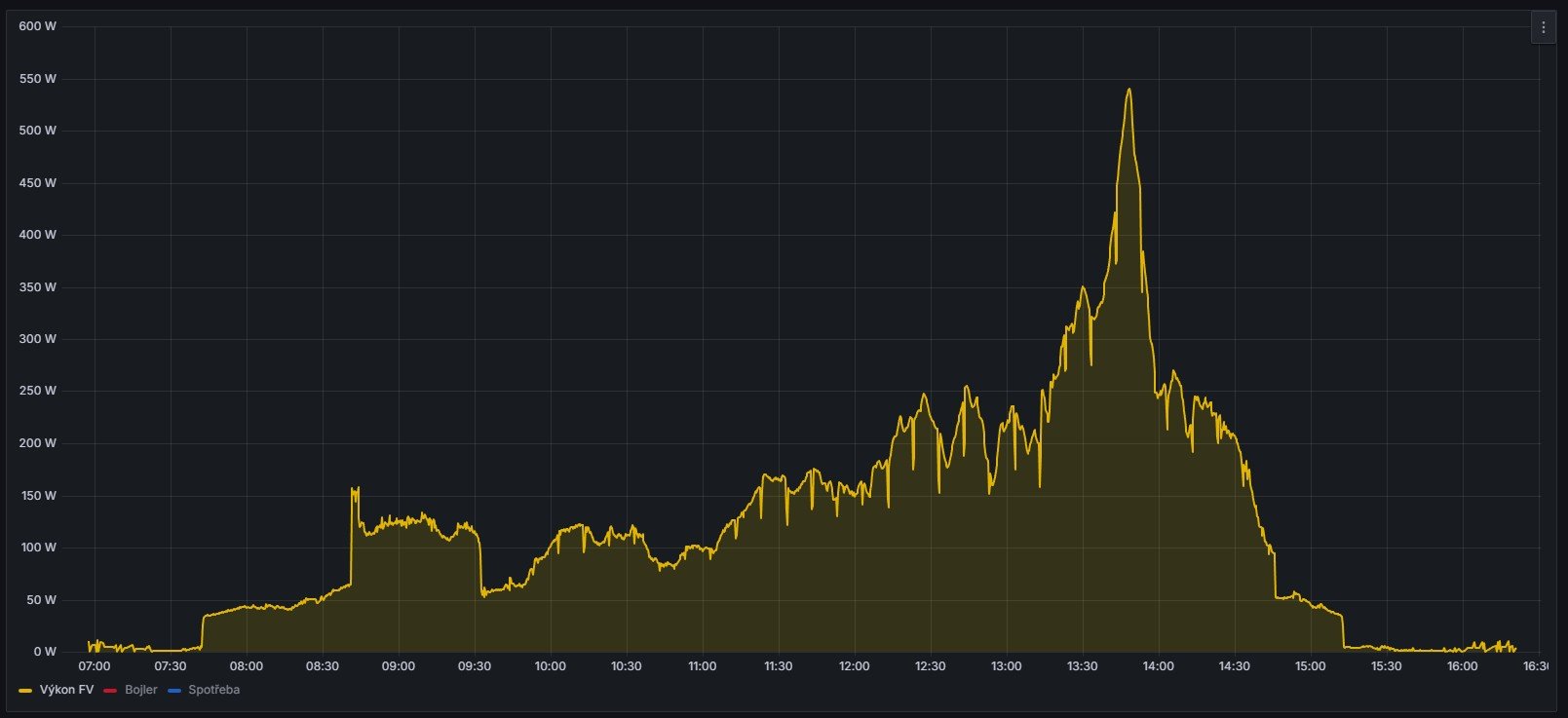

Předevčírem totální bílá tma a sněžení, zatím nejhorší den, vyrobeno jen 1,1kW.
těch 1,1kV nestačí ani na vlastní spotřebu kombiměniče (cca 150W) takže proběhl test dolních ochranných hranic BMS.
Ve 4h ráno BMS správně zafungovala a odpojila baterii při 44,4V (2,77V na článek). Články při této hladině rozbalancované 0,13V.
Docela je necháváte dost vybíjet.
Mám 16s lion a pod 48V nejdu

Podpisujem. Pod 3.15V by som nechodil, tam už nič kapacity nie je, len čo ich zbytočne trápiš. A BMS nič nemá odpájať, má to robiť menič...

Ano vím, jak píšu byl to test.. A měnič v tu dobu už byl dávno vypnutý, z baterie šlo jen 30W pro HA, ale i těchto 30W by dokázalo baterii za par hodin totálně vybit...
HA odpijí vybíjení už dříve ale tohle byl právě test pro případ kdy by HA nezareagoval.
