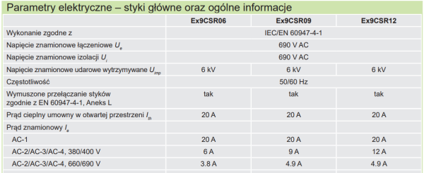

6A má v režimu AC3, což je spínání motorů s kotvou nakrátko, pro odporovou zátěž má 20A na kontakt. Spojením 3 kontaktů paralelně asi nic nepokazíš.

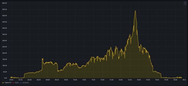

Předevčírem totální bílá tma a sněžení, zatím nejhorší den, vyrobeno jen 1,1kW.
těch 1,1kV nestačí ani na vlastní spotřebu kombiměniče (cca 150W) takže proběhl test dolních ochranných hranic BMS.
Ve 4h ráno BMS správně zafungovala a odpojila baterii při 44,4V (2,77V na článek). Články při této hladině rozbalancované 0,13V.

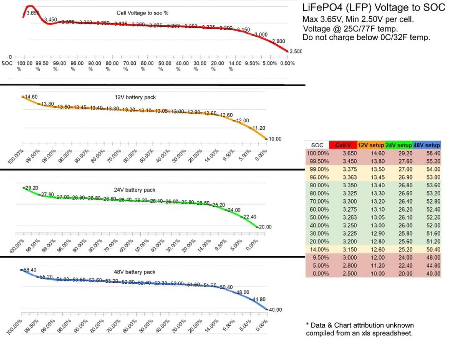

Docela je necháváte dost vybíjet.
Mám 16s lion a pod 48V nejdu

Podpisujem. Pod 3.15V by som nechodil, tam už nič kapacity nie je, len čo ich zbytočne trápiš. A BMS nič nemá odpájať, má to robiť menič...

Ano vím, jak píšu byl to test.. A měnič v tu dobu už byl dávno vypnutý, z baterie šlo jen 30W pro HA, ale i těchto 30W by dokázalo baterii za par hodin totálně vybit...
HA odpijí vybíjení už dříve ale tohle byl právě test pro případ kdy by HA nezareagoval.

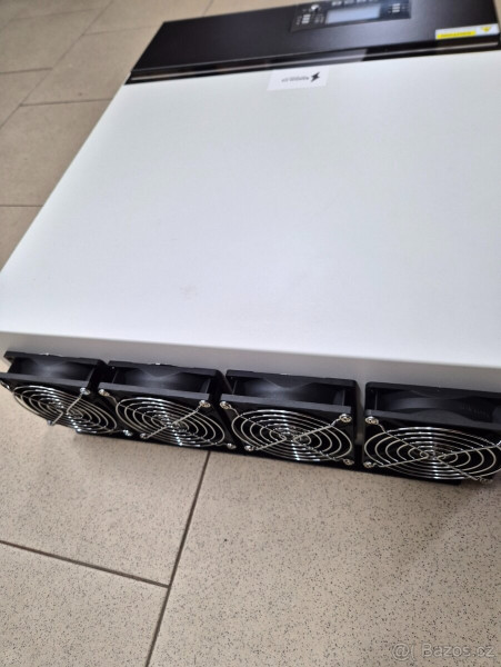

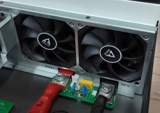

Přemýšlím že bych u kombiměniče AXPERT MAX E TWIN 11KW - EASUN SMW 11kW vyměnil ventilátory a pridal ještě další tak ja tady na fotce:
FAN vyměněné dole u svorek.jpg (34.43 KiB) Zobrazeno 986 x
Mělo by to potom být méně hlučné a i spotřeba tech původních ventilátorů je dost velká.
Ty spodní se vymění kus za kus, a ty přídavné 4ks nahoře bych pripojil paralelně jen napájecí vodiče plus a minus k těm dvou na spodní fotce.
Řešil to někdo?

Jo jo. Někde na foru to tu bude. Bylo tam i samostatné řízení těch ventilátorů nahoře. Lepší řešení v závislosti na skutečné teplotě (vlastní tepelné senzory). Pohledej.
