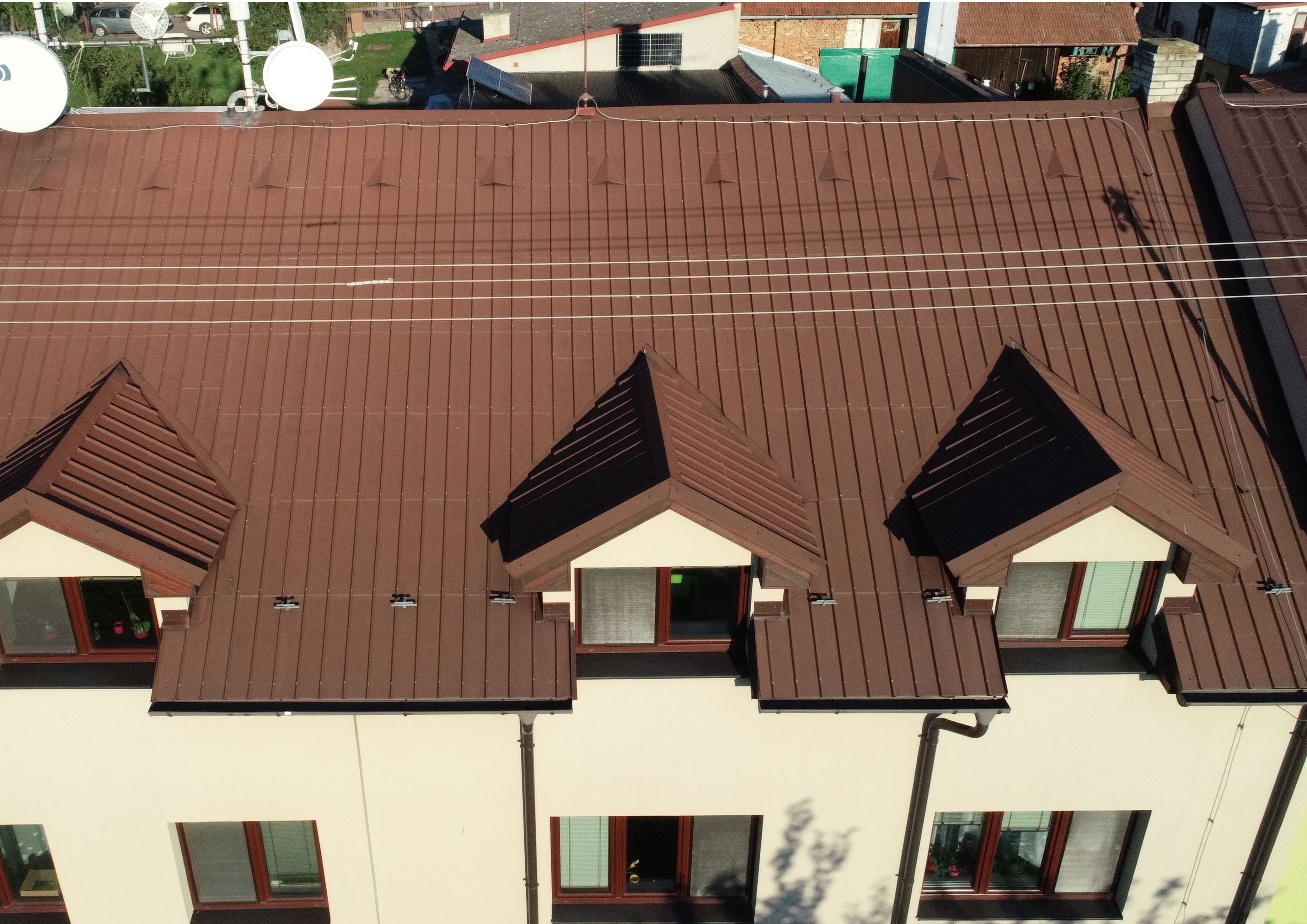

Zdravím všechny, chci se s Vámi podělit a poradit při stavbě naší FVE, jsem od Kroměříže a děsně mě to baví...
Už jsem zde na fóru něco načetl a budu rád za každý smysluplný podmět...
Aktuálně se chystám umístit panely na střechu, plánuju to takto:
String východ 8 panelů a západ 8 panelů. Paneli jsem pořídil tyto: RISEN 550WP RSM110-8-550M (550W - 32V - 17,3A - Voc 38,3V)
Kombi měnič:EASUN Isolar SMW 11KW - 150A MPPT
Baterie 48V - složena z článků 280Ah - MB31 EVE Docan Tech, zakoupených na Alibabě a k nim BMS: JK-PB2A16S20P (200A, bal. 2A) A teď k dotazu. Panely budu umisťovat na plechovou střechu ▼ na AL profily pro FV panely, vodiče budou průřezu 6 mm2H1Z2Z2-K 1X6 Kabely chci na střeše uložit do ochranné trubky a tu přichytit k AL profilům nerezovou stahovací páskou.
Do čeho by bylo nejlépe kabely uložit? A uložit plus a mínus zvlášť do trubky nebo ponechat společně v jedné trubici? Napadají mě tyto varianty:
ME TRUBKA ENERGY S-130 - 12 520N SAMOZHÁŠ UV ODOLNÁ
FRAENKISCHE TRUBKA PEVNÁ FPKU-ES-F-UV 25 ČERNÁ PLAST. - nejspíš vydrží delší dobu???
FRAENKISCHE TRUBKA OHEBNÁ MC-GAAR-216.10 KOVOVÁ POZINK. - kovová trubka
A zvažoval jsem i PE trubku pro vodovodní vedení PE Trubka
Na půdě už použiju nejspíš: Trubka pevná KOPOS 1520 KA 20mm 320N šedá

Re: Stavba FVE - 2x strig 4 400Wp
Zapomeň na plastové trubky!
Norma mluví jasně, oceloplechové žlaby na trasu, požárně odolný prostup a pak vnitřkem baráku jako samostatný požární úsek, tj. opět v oceli.
A žádná perforace.
Holt daň za 120+ Voltů ...
Jinak ten žlab na střeše se myslí na trasu, což je plus a mínus dohromady. Samostatný pól do trubky/žlabu nemusí. Jinak bys totiž musel trubkovat i ty krátké propojky mezi panely.
Vzhledem k tomu, že máš plechovou střechu, tak musíš dát propojovací box nahoru, včetně přepěťovek a odpínání. A dole další přepěťovky.
Navíc podle nějakých informací už musíš předělat hromosvod na oddálený a mít statický výpočet kvůli změně zatížení střechy.
A žádná perforace.
Dík všem za reakci a podměty k realizaci, zatím řeším tu instalaci na střeše a k ostatním věcem se doberu v průběhu realizace.
@cipis - píšeš: "oceloplechové žlaby na trasu" takže tyhle trubky můžu použít? FRAENKISCHE TRUBKA OHEBNÁ MC-GAAR-216.10 KOVOVÁ POZINK.
Ještě prosí upřesnění: propojovací box nahoru, tím se myslí úplně na střechu vně objektu, nebo postačí na půdě, kde jsem ho plánoval?
A provedení boxu muže být např. tento: SEZ ROZVADĚČ P-BOX 2535, IP65 nebo musí být celokovový?
Ohledně hromosvodu si nechám poradit od místního revizáka hromosvodů, upřímně oddálený bleskosvod pro plechové střechy je za mě už opravdu přes čáru, vždy jsem byl nakloněn řešení že na plech. střechách spojit vše se vším...
Easun - ještě budu řešit zda ho opravdu pořídím, zatím není na pořadu dne, nepotřebuji mít vše oficiální, spíš apeluju na bezpečnost...gupa píše: stř dub 02, 2025 4:44 pmObávám se že ten easun nemá hlídač izolačního stavu. Takže to bude stále neofiko tak bych hodně věcí dělal tak jak má být. Krom uzemnění přívodu k MPPT! Vidím na té hnědé také dráty jako stín. Což je minus.
"Vidím na té hnědé také dráty jako stín. Což je minus." - Ano mínus to je, ale je to foceno už k večeru cca 1h před západem slunce na podzim. Nejhorší možná situace z celého dne.

Střecha kde budou umístěny panely je z hliníkových šablon a je zde klasický (neoddálený) hromosvod se dvěma svody. Na střeše spojím všechny panely se stávajícím hromosvodem drátem AlMgSi, pro jistotu zhotovím ještě jeden svod uzemnění zakopáním několika zemnících tyčí.
Do DC rozvaděče na půdě použiju T1 (T1+T2) - Svodič bleskových proudu pro 1 000V např. tento: MOREDAY MDSP-1000 DC z něj společně s DC kabely H1Z2Z2-K 1X10 natáhnu kabel CYA H07V-K 16 dolů k měničům na uzemňovací svorkovnici PE a DC kabely před vstupem do měničů projdou přes spodní DC rozvaděč, kde budou DC pojistky a T2 svodič přepětí ETI SVODIČ PŘEPĚTÍ DC T2 opět uzemněn na PE.
Je to podle Vás správné řešení ? A nebylo by lepší použít dole T2 svodič na napětí jen 500V když bude mít string 256V ?
