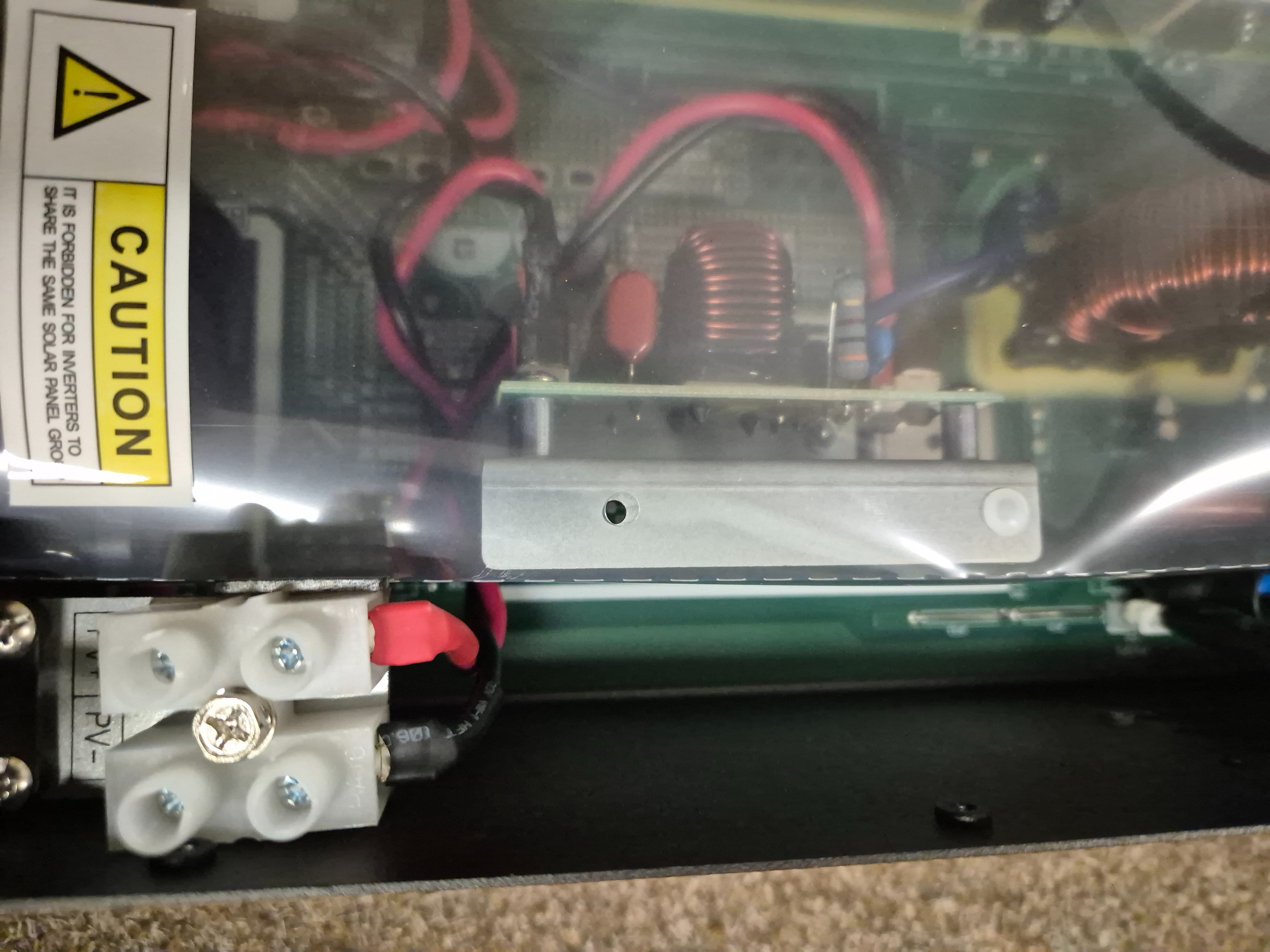

Fotografie, piste, co mam jeste vyfotit.
Vecer to pak presunu do noveho vlakna.

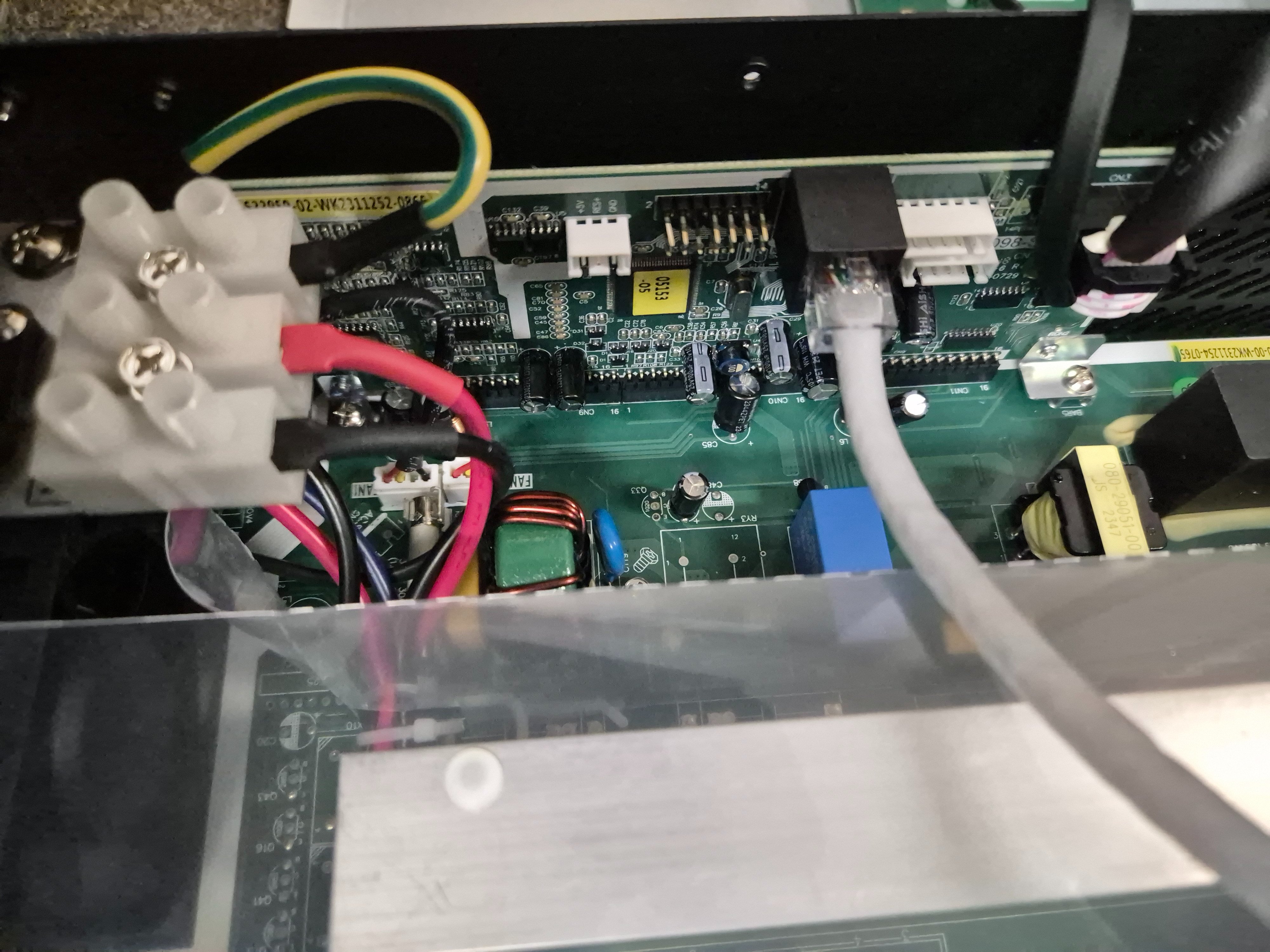

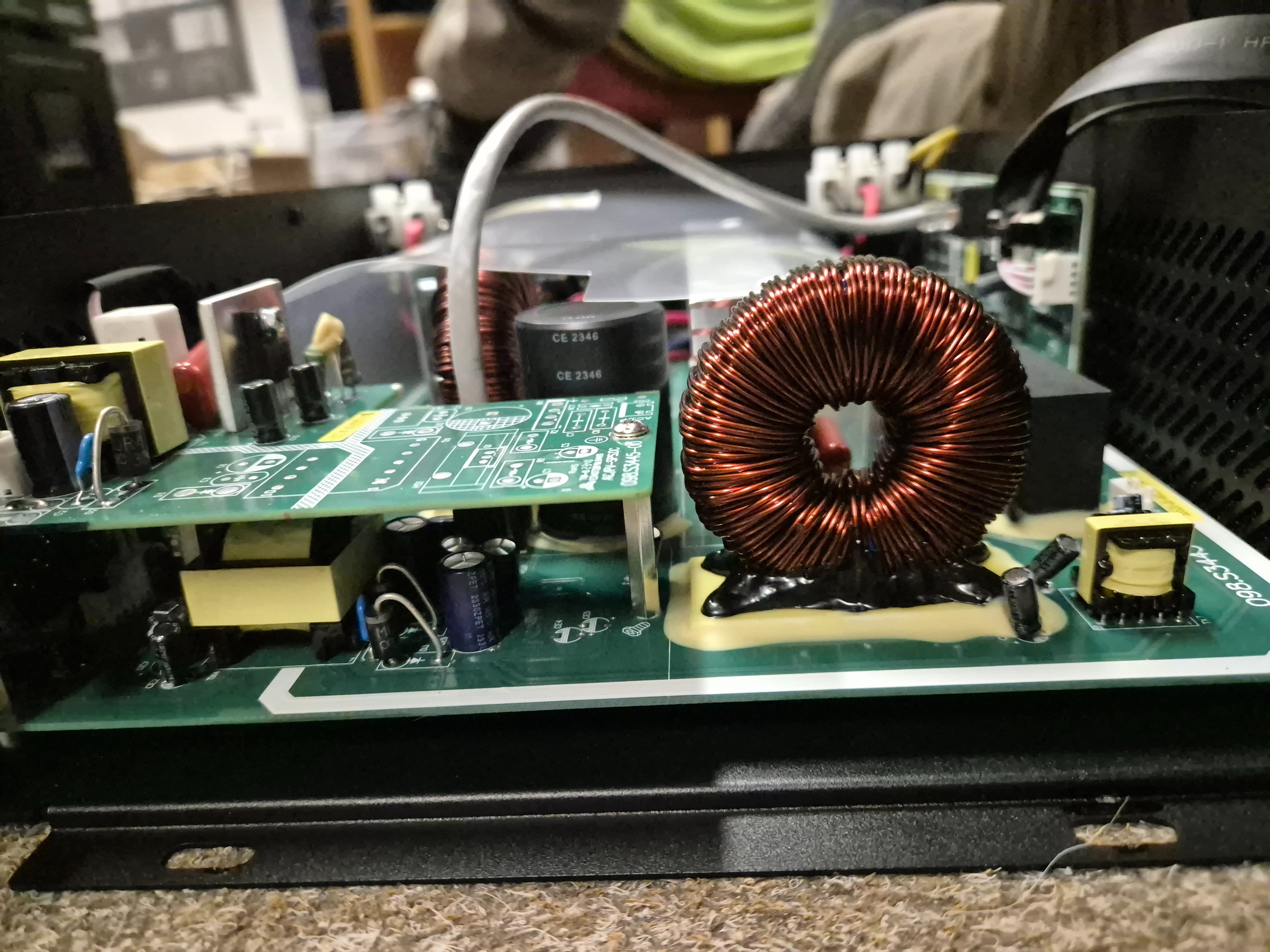

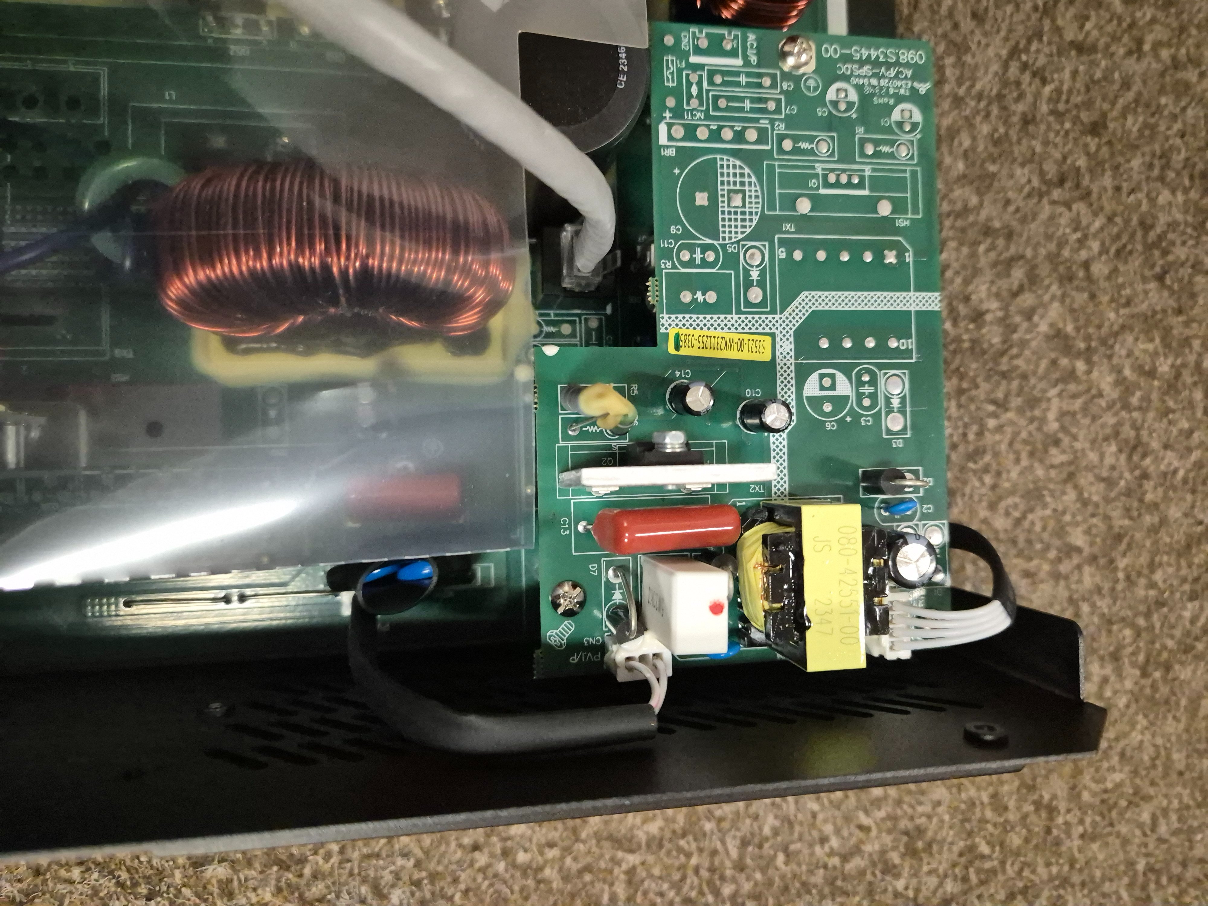

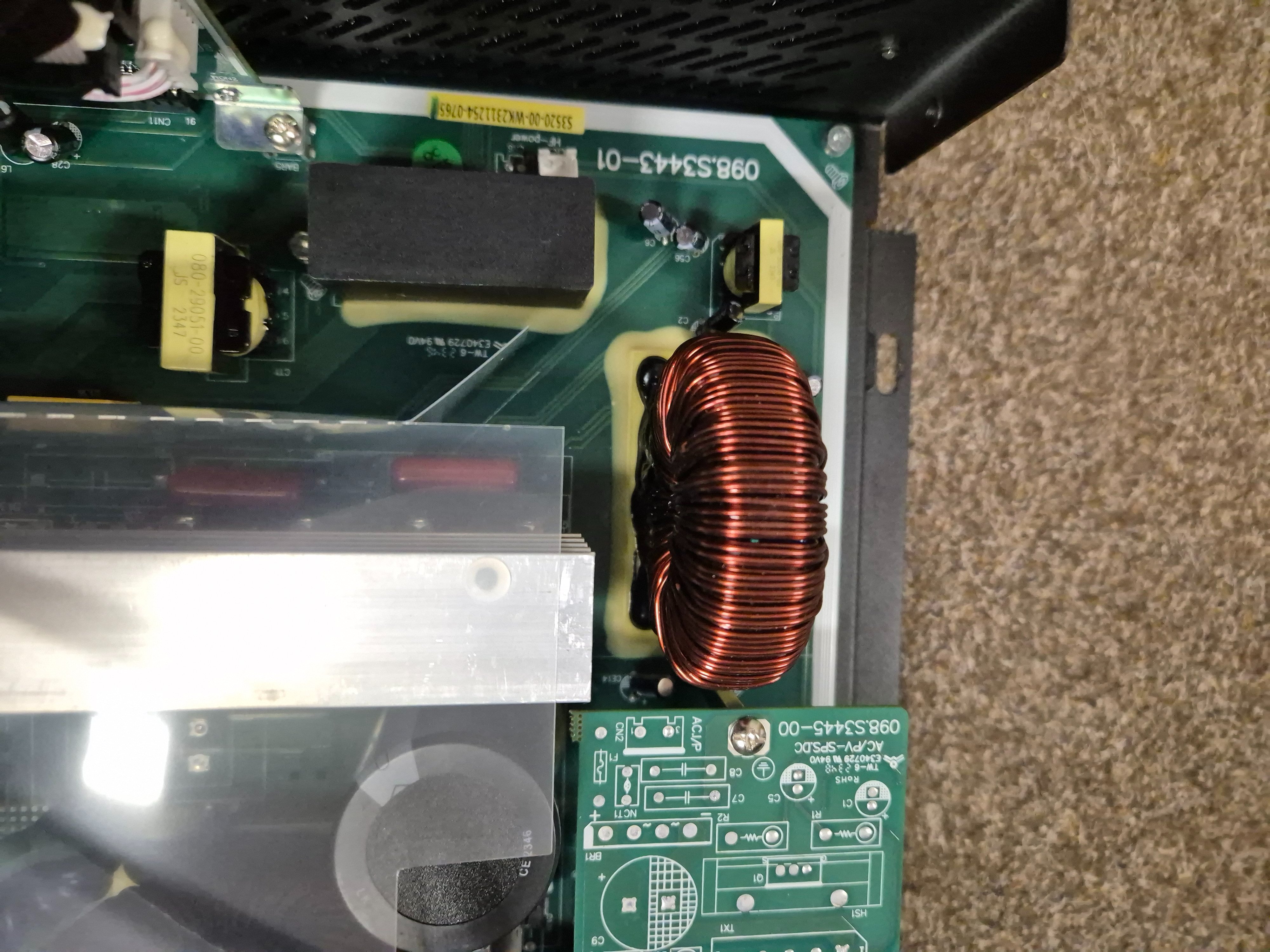

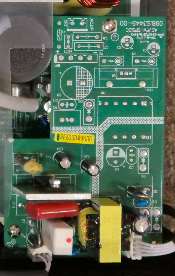

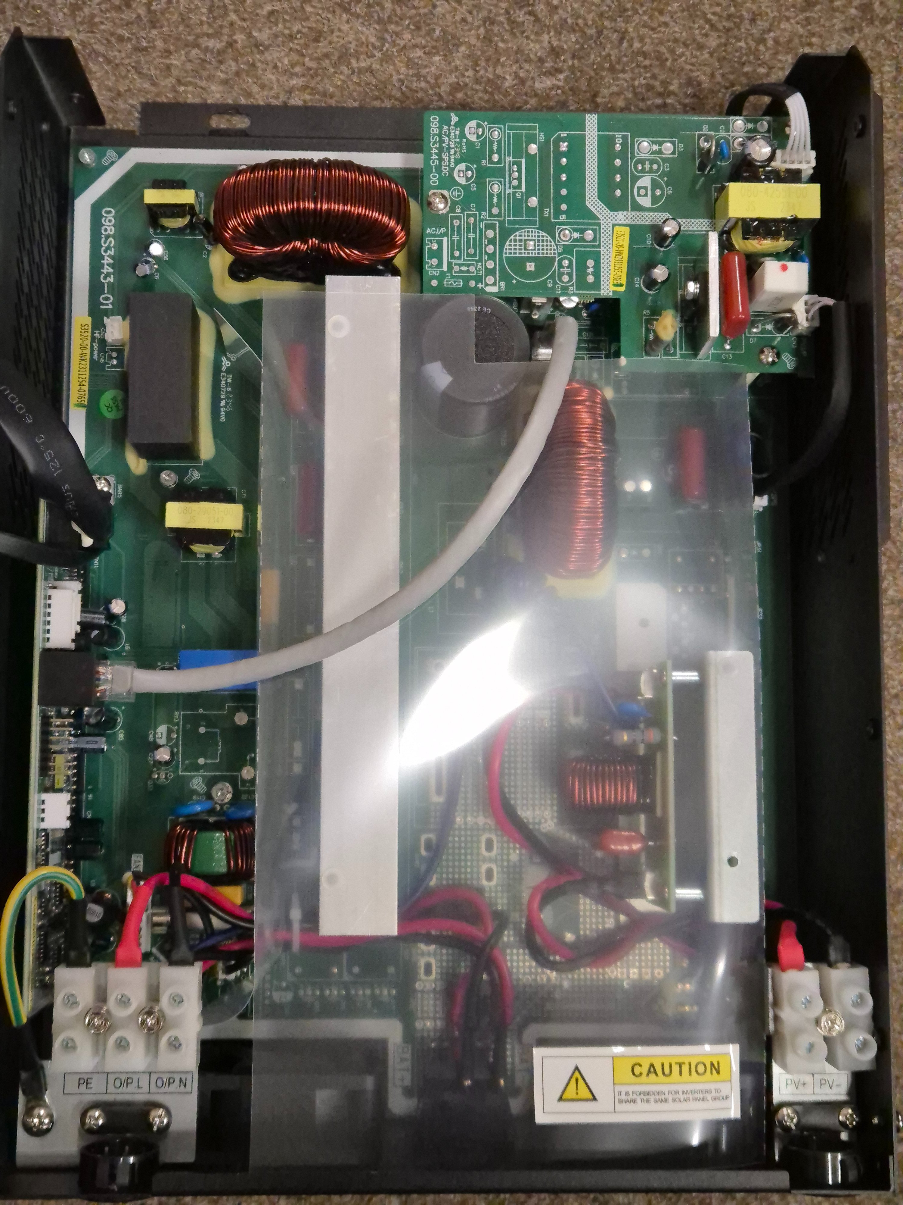

Podle fotek obsahuje zvyšující DC-DC měnič. Pak by funkce mohla být taková, že od DC napětí 120V panelů , DC-DC měnič začne pracovat a do meziobvodu dodává cca DC360V , tedy potřebné napětí k vytvoření sinus 230V. Dále tam vidím dolnofrekvenční propust na odfiltrování PWM a
dále vidím filtr na potlačení souhlasného rušení. Jak jsem přišel na to, že od DC 120V začně měnič DC-DC pracovat ? Ten udaj je uvedený v popisu.
Nicméně jádra cívek jsou hubená, aby se spotřebovalo málo mědí a tradičně se spoléhá na ofukování vzduchem co je zdarma.
Ztraty v DC - DC měniči i přepínací ztráty v H můstku modulací sinus nejsou zanedbatelné, proto fukary. H můstek bude umístěný na dlouhém chladiči.
Pokud se udělá klasický regulátor MPPT na ohřev vody s výstupním obdélníkem 50Hz a vyberou se velmi kvalitní tranzistory s malým Rdson, a přepínáním 50Hz talk bude stačit velice malý pasivní chladič bez ofukování. Vše bude jen vlažné .Tedy vyšší účinnost.
Ale je to hračka a není drahá a tak si jeden kousek příští týden asi také na hraní koupím i když to nepotřebuji. A podle popisu ani nemá měření kWh, ani
nejde nic nastavit, jen se na displeji dá několik věcí zkontrolovat, nebo displech hází čísla jako chybové hlášky. Klasický měnič s obdélníkem
se dá na DC napětí připojovat se zátěží , stejně tak vypínat. Tenhle stroj má v popisu omezení co se smí a nesmí udělat.

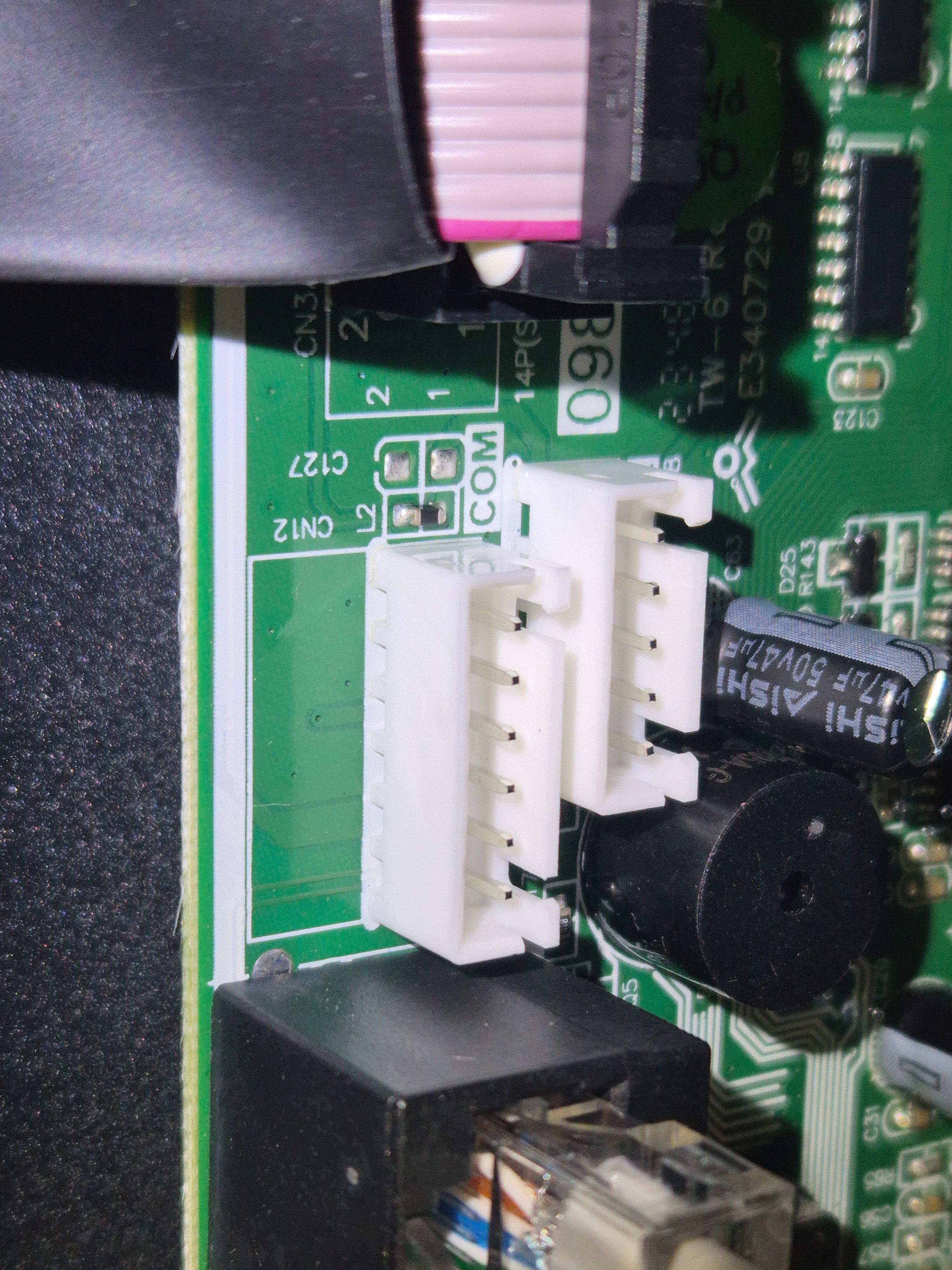

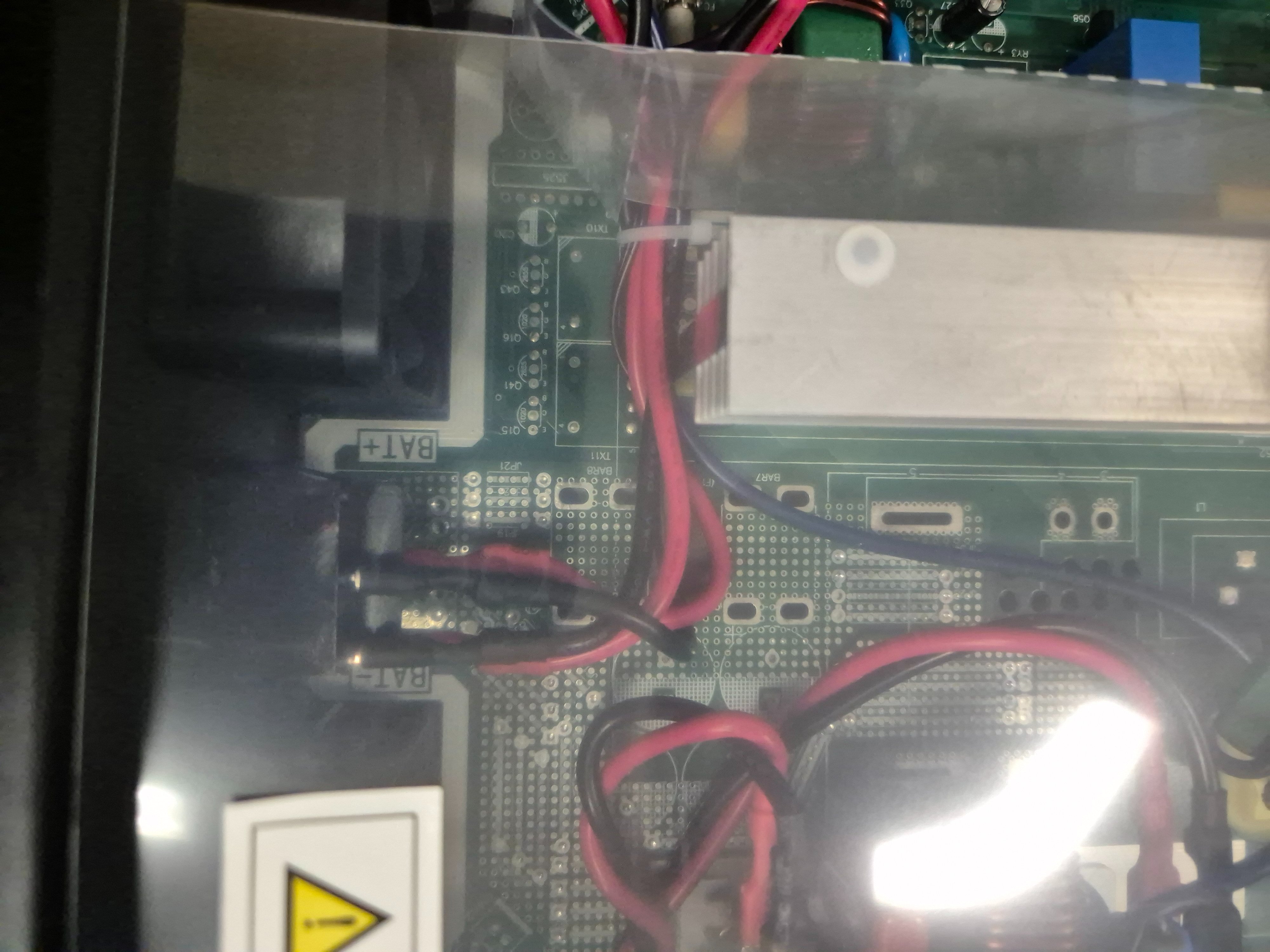

Podle té 4. fotky, kde jsou popisky BAT+ a -, to opravdu vypadá jako překopaný obyčejný HV měnič, jak tu někdo psal.
Napište si, co mám ještě vyfotit, ať to mohu zašroubovat nebo za chvíli ztratím šroubky

To je schovaný zespodu nebo toho půlka chybí?
- Příspěvky: 7497
- Reputace:1080
Re: pouze ohřev TUV
Zespodu toho take moc neni.

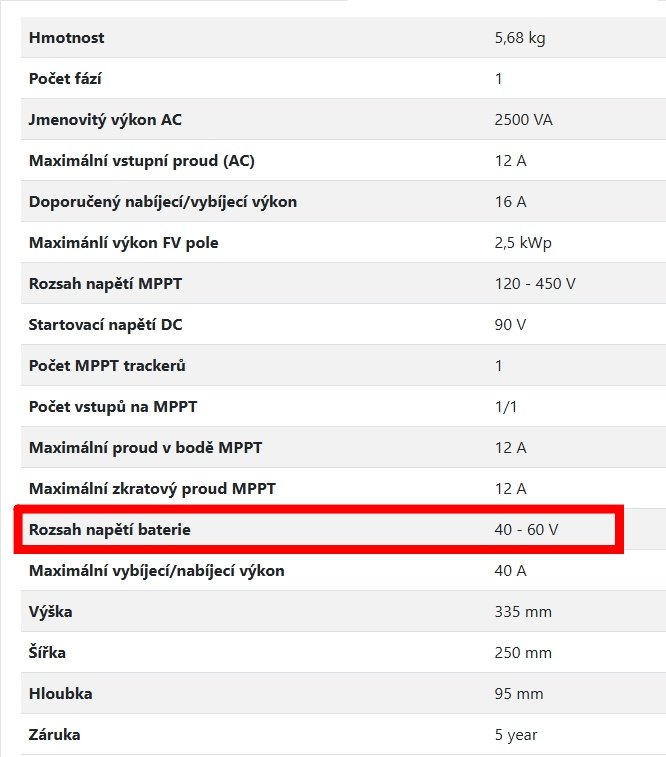

Ty baterky jsou napsaný / asi zapomenutý / i v tom popisu na webucipis píše: pát lis 21, 2025 4:44 pmPodle té 4. fotky, kde jsou popisky BAT+ a -, to opravdu vypadá jako překopaný obyčejný HV měnič, jak tu někdo psal.
Ale těch zajimavostí tam je koukám víc...
Díky za fotky

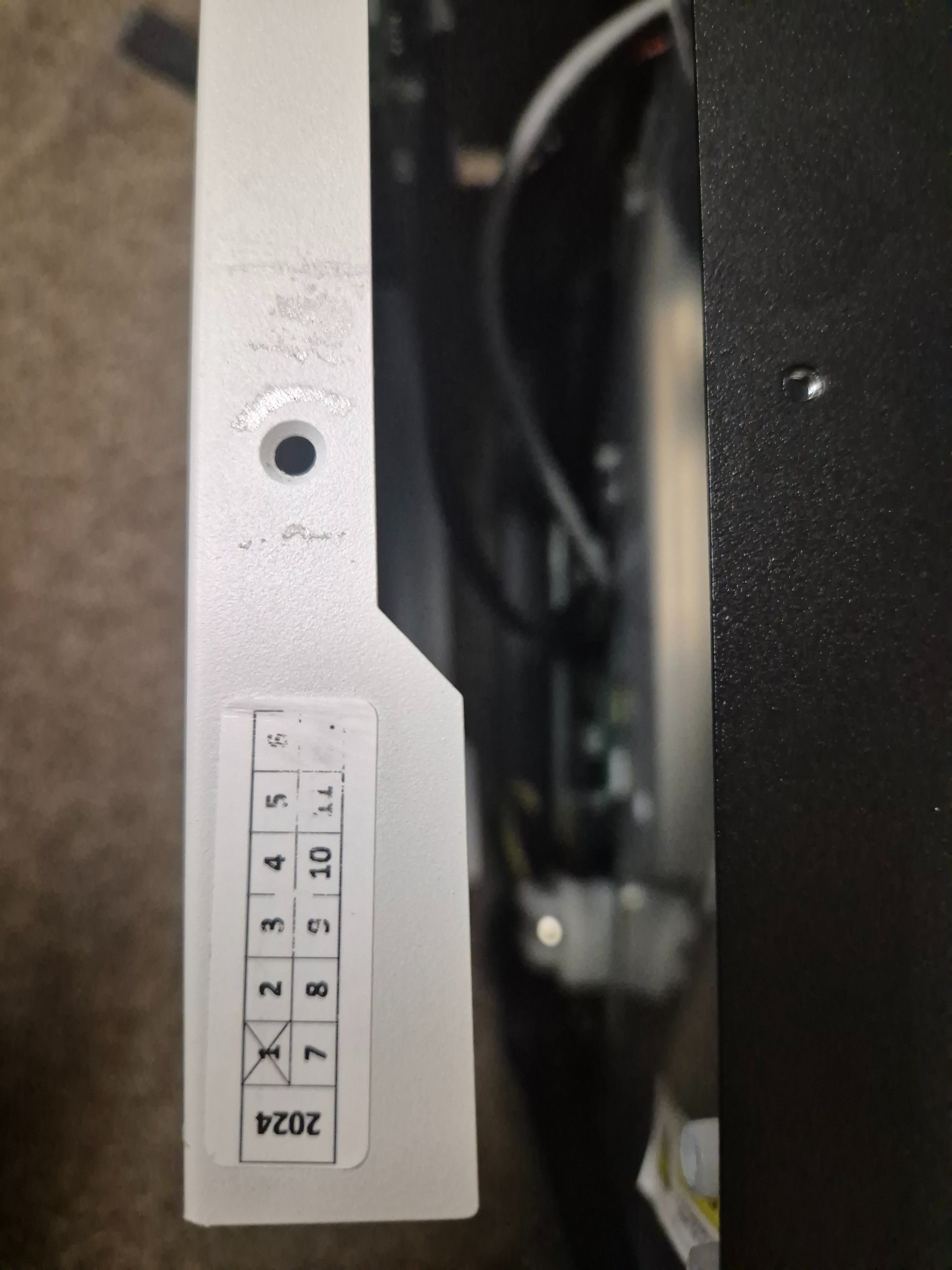

Jak je to prosím s nějakou tou pečetí, jak tady bylo inzerováno?

Trochu jsem ji rozmazal prstama pri odlepovani, lepidlo je asi videt, kde zustalo.

A přišla s tím nějaká jiná dokumentace než ten mizerný popis, co je na webu?
Není tam nějaká zmínka co je na těch konektorech?
Někde psali, že to má mít RS232 pro diagnostiku. Je to tam někde patrné?
Dost by mě potěšilo, kdyby to mělo aspoň možnost vzdáleného vypnutí/zapnutí.
Vstup pro teplotní čidlo tam asi nebude.
Dát čidlo na nějakou destičku s ESP32 nebo něčím jiným není problém.
Bylo by ale fajn mít pak možnost podle toho čidla bojler vypnout nebo zapnout, aby se tím nemusel trápit mechanický termostat.
Ten by zůstal jen jako druhý havarijní.

Jen dve oboustranne A4 toho, co se da stahnout z netu, plus prohlaseni o shode.

To je nějaká komunikace nebo konektor od displeje na té fotce?cipis píše: pát lis 21, 2025 6:55 pmJen dve oboustranne A4 toho, co se da stahnout z netu, plus prohlaseni o shode.

Nezkusil prosím někdo, jestli opravdu prokazatelně obsahuje nějakou technologii zvyšování napětí z panelů?
Pokud ano, koupím si rovnou 2 kousky a použiju pro běžný plus pro speciální bojler.
Pokud ne, tak koupím jenom jeden pro bojler, kde mám možnost měnit vlastnosti spirály.
Díky.

Pro MEX , ano, už jsem to vyzkoušel i ve skutečnosti a prokazatelně obsahuje vstupní měnič na zvyšování napětí z panelů.
Ze vstupního napětí DC 120V je na výstupu AC 230V a žárovka 220V / 40W svítí naplno. Podrobnou a upřimnou recenzi napíši později.

Velice děkuji za příjemnou informaci v pravou chvíli.
Ten step-up vevnitř je game-changer.
Takže už žádné složité párování panelů a spirál.
Tímto díky taky Kajapovi, který sem jako první dal upozornění na tento měnič v Elkovu.
Bez toho upozornění bych neměl šanci si toho všimnout.

A pod 120V DC se tedy vubec nespustí?
Dával jsem tu odkaz na Axperta, jehož bedna byla nápadně podobná tomtuto Jablotronu, no pan X to smazal
? Kde to je?
Protoze na krabici je videt: Design by Jablotron
