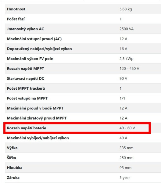

Myslím, že to tak úplně nejde.JirkaE píše: stř lis 19, 2025 11:08 pmPokud bych nemohl měnit ani spirálu a ani panely na střeše, které už tam mám, pak použiju to co už existuje - nyní třeba ten hybridní měnič a připíchnu na něj pouze bojler a spínání podle osvitu panelů.
Taky by se mi líbilo použít místo bojlerového střídače nějaký levný měnič. Třeba nějakého "modráska" (nenávidím tohle infantilní označení).
Jenže to podle mě nejde.
Měnič umí dodávat na výstupu 230V. A tedy trvale maximální výkon. Případně nic, pokud měnič umožňuje při nedostatečném osvitu vypnout výstup.
Takže pokud by byl měnič zapojený jako hybridní, a slunce by svítilo málo, tak by část elektriky měnič bral z gridu a stále by bojler nahříval jeho plným výkonem, třeba 2.2kW.
Naproti tomu bojlerový střídač do bojleru pustí jen to, co dostane ze slunce. Takže když svítí fest, pošle tam plných 2.2kW. Ale když je pod mrakem, tak tam poteče třeba jen 500W.
A tohle běžný měnič neumí. A nejde to ani udělat nějakým řízením, protože on nebude umět pouštět na výstup snížené napětí a tedy snížený výkon.
Takže proto ty bojlerové střídače mají smysl.

Jistě, že to nějak lze. Všechno (nebo skoro všechno) na světě se dá udělat. Ale není to jen nějakým triviálním nastavením.
Znamená to předělat minimálně firmware toho měniče.
A pravděpodobně i hardware, protože musí mít jinak udělanou zpětnou vazbu a jeho výstupní střídač musí umět pracovat v úplně jiném rozsahu napětí než u běžného měniče, kde je fixovaný na 230V (případně 120V v Americe).

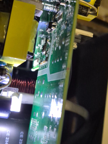

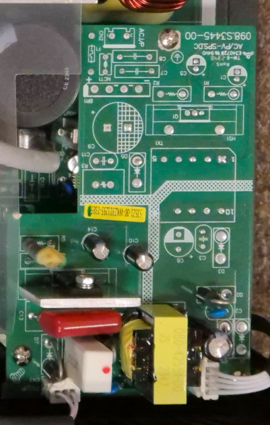

Podle fotek obsahuje zvyšující DC-DC měnič. Pak by funkce mohla být taková, že od DC napětí 120V panelů , DC-DC měnič začne pracovat a do meziobvodu dodává cca DC360V , tedy potřebné napětí k vytvoření sinus 230V. Dále tam vidím dolnofrekvenční propust na odfiltrování PWM a
dále vidím filtr na potlačení souhlasného rušení. Jak jsem přišel na to, že od DC 120V začně měnič DC-DC pracovat ? Ten udaj je uvedený v popisu.
Nicméně jádra cívek jsou hubená, aby se spotřebovalo málo mědí a tradičně se spoléhá na ofukování vzduchem co je zdarma.
Ztraty v DC - DC měniči i přepínací ztráty v H můstku modulací sinus nejsou zanedbatelné, proto fukary. H můstek bude umístěný na dlouhém chladiči.
Pokud se udělá klasický regulátor MPPT na ohřev vody s výstupním obdélníkem 50Hz a vyberou se velmi kvalitní tranzistory s malým Rdson, a přepínáním 50Hz talk bude stačit velice malý pasivní chladič bez ofukování. Vše bude jen vlažné .Tedy vyšší účinnost.
Ale je to hračka a není drahá a tak si jeden kousek příští týden asi také na hraní koupím i když to nepotřebuji. A podle popisu ani nemá měření kWh, ani
nejde nic nastavit, jen se na displeji dá několik věcí zkontrolovat, nebo displech hází čísla jako chybové hlášky. Klasický měnič s obdélníkem
se dá na DC napětí připojovat se zátěží , stejně tak vypínat. Tenhle stroj má v popisu omezení co se smí a nesmí udělat.
Když se to objevilo jako novinka, prodejní cena byla 12tis.Kč. Soused loni v létě kupoval za 6tis.Kč a nyní je výprodej pod výrobní cenu.

Podle té 4. fotky, kde jsou popisky BAT+ a -, to opravdu vypadá jako překopaný obyčejný HV měnič, jak tu někdo psal.
Napište si, co mám ještě vyfotit, ať to mohu zašroubovat nebo za chvíli ztratím šroubky
- Příspěvky: 3482
- Reputace: 157
Re: pouze ohřev TUV
To je schovaný zespodu nebo toho půlka chybí?
- Příspěvky: 6436
- Reputace: 877
Re: pouze ohřev TUV
Zespodu toho take moc neni.

Ty baterky jsou napsaný / asi zapomenutý / i v tom popisu na webucipis píše: pát lis 21, 2025 4:44 pmPodle té 4. fotky, kde jsou popisky BAT+ a -, to opravdu vypadá jako překopaný obyčejný HV měnič, jak tu někdo psal.
