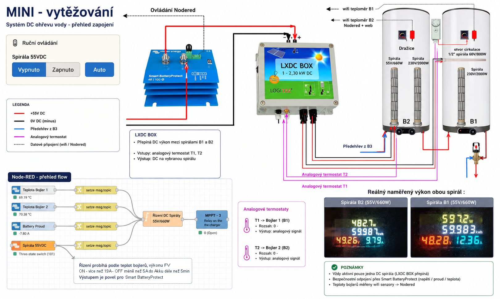

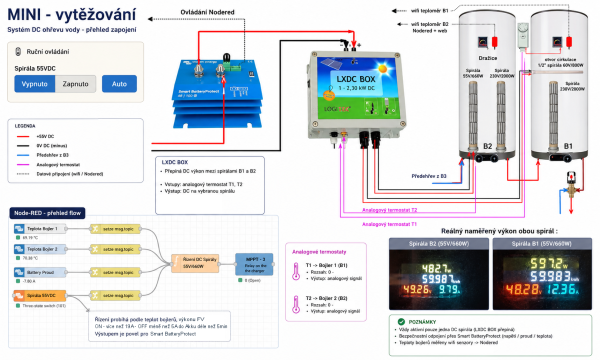

Mini vytěžování - které by ale mohlo i stačit
(plechová hlava mě moje hajdalácké obrázkové schemátko trochu poupravila)

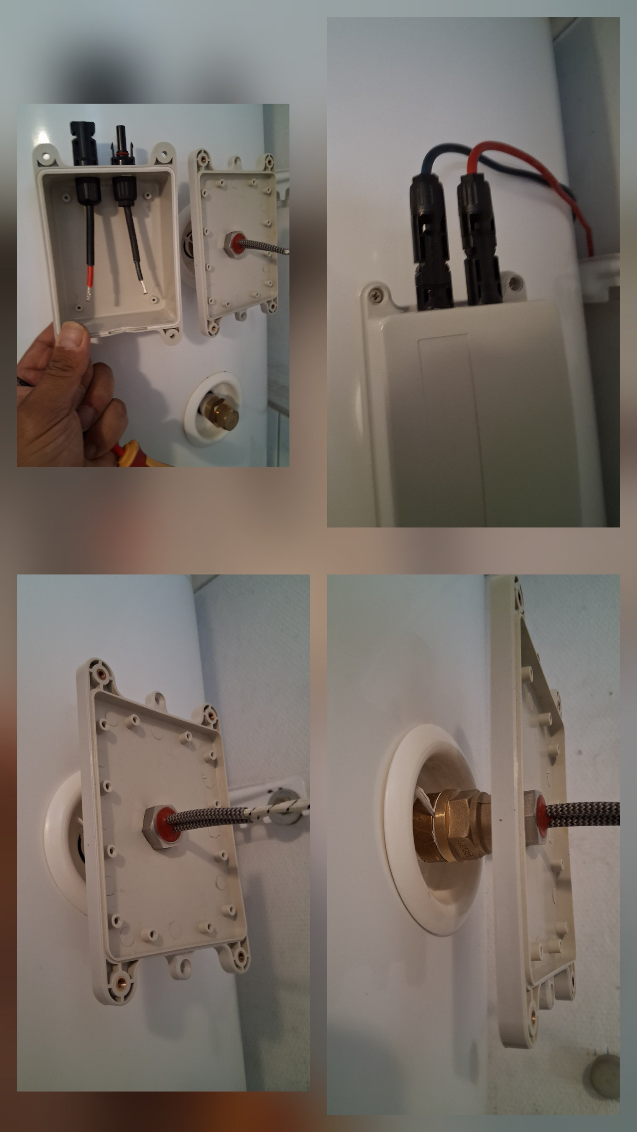

Dneska sem namontoval i do prvního, prioritního starého tatramatu mokrou 1/2" spirálu 60V 800W, po té, co ve druhém běží už delší čas ta suchá 55V/660W. Namontoval sem to do otvoru pro cirkulaci.
Výkon je trošku níž než sem počítal ale i tak to dělá denně pěkné sumy a ohřeje vodu i bez měničů rovnou ze střechy tak, aby šlo stále něco do baterky.
Prioritu má analogový termostat - doplňkový je ovládání v Nodered, které vypne DC pomocí BatteryProtect pokud teplota překročí o 5°C analogové termostaty u obou bojlerů.
Úspora provozu měniče je nyní cca 8,5kWh denně a samotný výkon 2kW k dispozici pro jiné spotřebiče
Trošku sem (po upozornění) znejistěl ochranou DC - a už na tom pracuju.
Spirálu sem dal do plastové krabičky a dole nechal malý otvor kvůli případnému kondenzátu.
2kW spirály zůstavají dál v Shelly 4-zásuvce ale podmínky mají takové že se pustí opravdu až v nouzi = při velkém přebytku, nebo po 16h pokud bude špatný den na výkon FV a v zimě je pak bude pouštět Nodered podle ceny energie na trhu

A jak si vedou malé spirály v testovacím provozu na napětí z baterky rovnou ze střechy z příspěvku z vrchu stránky ? viewtopic.php?t=13538&start=1740#p297965
Zdá se zatím - že v pohodě stíhají dohřívat i bez AC ( asi jen dokud je pouze sprcha - odhaduji že ta idea dostane trhliny po první vaně
Zapíná to proud ze střechy - do baterky - posunu tu hranici ještě o chlup níž a uvidíme...
aby druhý stihl být přes 70°C také

Už to chodí i na displeji i v Nodered
Nejde udělat screen i fotku v jeden moment proto se údaje nepatrně liší
AC spirály se už 4 dny vůbec nezapnuly (od neděle)
( za cca 2 měsíce mám naplánované vymontovat mokrou nerez spirálu (800W/60V) a zkontrolovat )
Tak to šlo už rychle / Nodered to už vypnul sám = hotovo, vynulováno, zítra nový start
