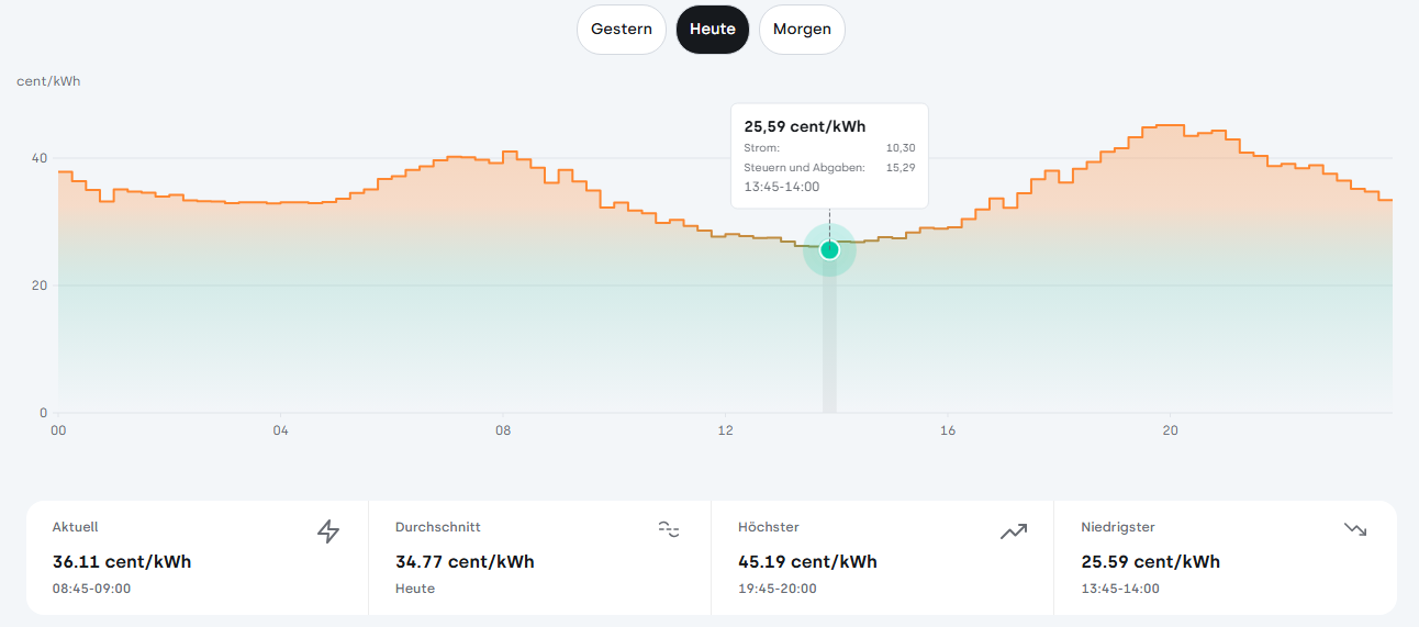

Protože mě čeká cesta ve čtvrtek na trenink s dětma do Plzně a protože vím, že už to z FV nestihnu - poprvé sem vyzkoušel spotovou cenu
A protože mám automatizaci a její HW ještě v rekonstrukci, tak sem si udělal rychlého pomocníčka k ručním zapnutí
A výsledek :
14,22kWh za méně než 5Kč/kWh = veliká spokojenost na mojí straně
