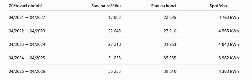

Odeslal sem poslední stav
41890 kWh - a od zítra už nový dodavatel od nuly.
Na výpisu není FV prakticky vidět, ale není na něm vidět, že jde 2000kWh ročně z FV do vody.
Taky že jsme 2 roky nekupovali skoro žádný dřevo a taky že máme od února e-auto které najelo již 12000km
a nekupovali jsme naftu a benzín jen na 200-300km
Spotřeba skoro stejná rok co rok
= FV je na

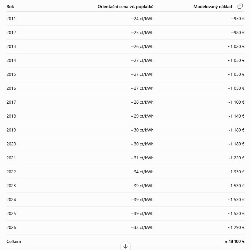

Pokud bych vzal průměr za celou dobu zde (komplet - nejen v tomto domě) - a započítám do průměru ceny od 2011 - dostal E.On od nás cca 18.000 Euro tak snad jsou s naším odchodem spokojený
(kuva to by bylo panelů...
Zítra začíná nová - jiná - epocha
Sedí to, tohle vypočítala plechová hlava :
