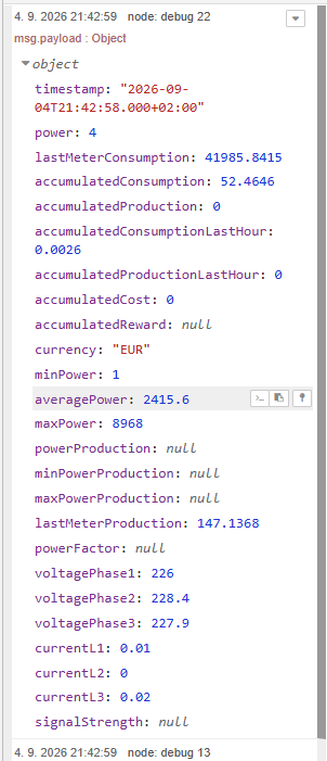

Re: Jirkova FVE
Pulse IR čtečku od Tibber si nakonec nechám
Nemám přesnejší a lepší zdroj dat a navíc to už mám i integrované v Nodered
ANO - to je opravdu spotřeba dnes a nabíjení auta - těch 52,5kWh
