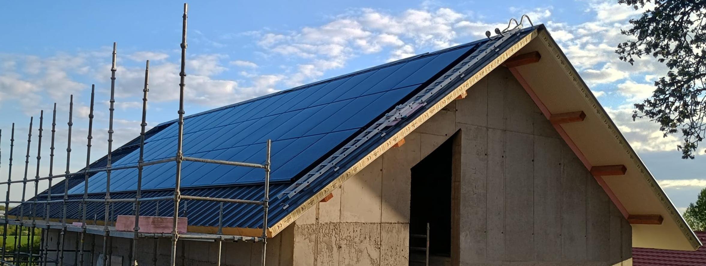

Z full black panelu to jede sešupem od 30° byť je -5˚C ale vykoukne někde nějaký paprsek.glottis píše: pon kvě 27, 2024 10:07 amz 15 stupnu nic nesjede. Kdy zto primrzne nesjede to ani z 45°
Vyzkoušeno, potvrzeno.
Viz příloha.Miyuki píše: úte kvě 28, 2024 6:12 pmTy rohože na šikminách se mi líbí, o něčem takové také uvažuji.
Jaká je tam celková skladba a kde je umístěna parotěsná vrstva? Ta je pak klasicky pod SDK, na těch rohožích?
A-40.pdf- (390.7 KiB) Staženo 324 x

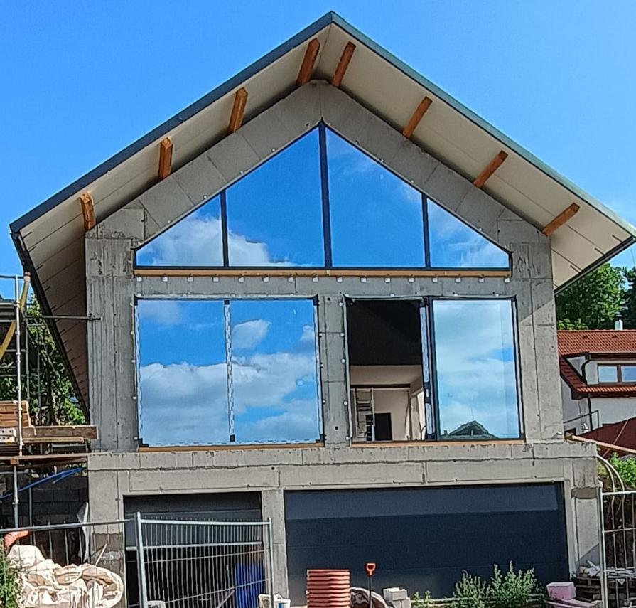

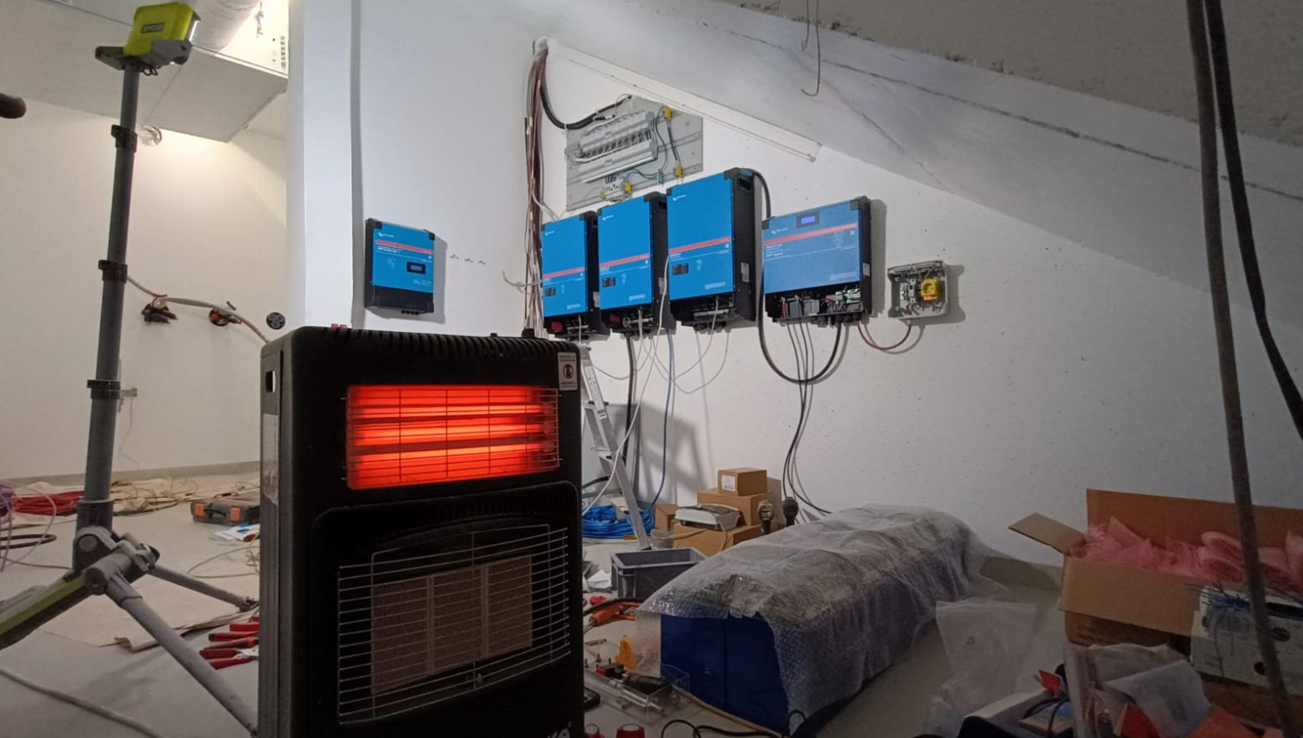

Ranný stav FVE v soběstačném baráčku - tehdy ještě jen jeden modul baterie a vše jelo na zálohový inverter (MultiRS Solar 6000) který ale již bral i od generátoru.
Ono to na obrázkách vždy vypadalo jako chalupa, dokud tam nebyl nějaký člověk pro porovnání velikosti. Ten pravý na obrázku má 1,91m
Ono když se řekne, že obyvák má 7m výšku, tak je to jen číslo.

K soběstačnosti samozřejmě patří pořádná darda fotovoltaiky. Zde 42% kapacity na střeše (43 panelů) - a už víc než všichni sousedé v širším okolí dohromady (3 baráky, 34 panelů celkem).

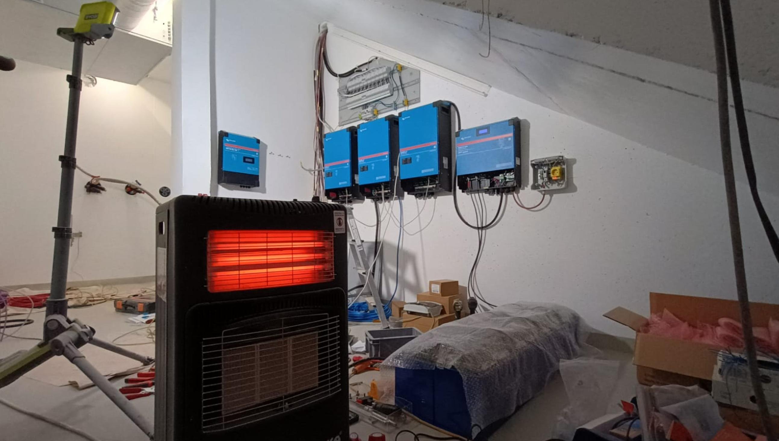

Například mašina pro strojové omítky potřebovala - údajně - 3 x 25A. Asi při startu, za běhu možná tak
3,5kW. Victrony naprosto ve volnoběhu. FV generátory taky.
Jen tak na okraji: Ten barák se energeticky již od vnitřní výstavby vytáhl sám za pačesy jako baron prášil.

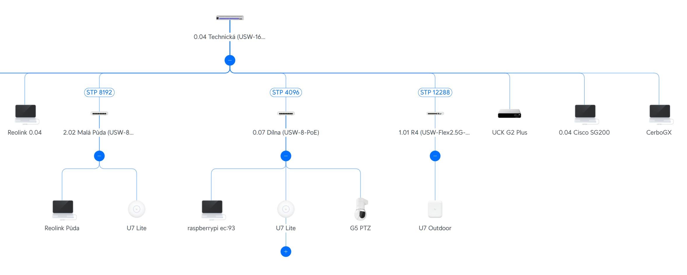

DC Rozvody:
V celém baráku jsou - krom 230/400V samozřejmě - taky DC rozvody. Přesněji řečeno V_bat (ca. 50-55V),
a 24V DC (DC/DC) výjimečně 48V (Orion 48/48 DC/DC, ale to vzniklo historicky a není pro provoz relevantní).
Obecně mi šlo o to, že světlo, internet, smarthome má fungovat i když klekne AC.
Tak například celá sítová infrastruktura - její páteř tedy - je založena na Ubiquity switches které jsou běžně napájeny
54V DC, ale vydrží nějaké rozmezí 50-56, tak je přímo krmím V_bat. Oni pak dál krmí pomocí PoE bezpečnostní kamery
access pointy atd. To je samo o sobě důležité kdybych potřeboval vzdáleně vypnout/zapnout elektrárnu, tak bych
asi čuměl kdybych jí vypnul a internet byl závislý na AC. Ale nejen pro vzdálený přístup - i lokálně samozřejmě
ocením, když síť funguje i bez AC.
Mnoho další infrastruktury jede také na V_bat i když ne přímo, tak s nějakou formou DC/DC. Například RasPis mají
své Meanwell DDR-30L-5 (Raspi5) či DDR-15L-5 (Raspi4B); CerboGX visí tak jako tak na V_bat.
Světlo běží komplet na 24V (zase DC/DC V_bat->24V). A to jak DALI kontrolery, tak DALI zdroje (to dalo nejvíc zabrat)
a samozřejmě samotné LED. Sítovou infrastrukturu na DC už jsem realizoval mnohokrát, ale světlo v celém baráku
a-z je poprvé. Vede to k takové zvláštní situaci kdy vypnete Victrony ... a ono se vlastně až tak moc nic
neděje. Pocitově v takovým případě to světlo dělá strašně moc. Takový můj uncanny valley.
Ale není vše vždy jen růžové. Například stmívání LED pomocí PWM... To Vám najednou takový levný audio zesilovač
bzučí 3940Hz - než to všechno uzemníte a odstíníte. Ono mít na stropě několik desítek metrů antény (protože přesně
tak se PWM regulované LED pásky chovají) není žádná prdel.

Ty bláho, ono to tu ožilo!
Koukám na první příspěvek a za chvíli to bude 10 let od založení tohoto vlákna. Super, že se dozvídáme jak to dopadlo a že brzy snad budou i nějaké zkušenosti z provozu. Ikdyž jasně - nejdřív je potřeba dohnat tu zameškanou stavební historii
Každopádně, abych si to občerstvil, načetl jsem si znovu celé vlákno pěkně od začátku.
Musím přiznat, že nejvíc mne zaujal úplně první koncepční návrh RD a jeho náčrtek. (viewtopic.php?p=50464#p50464) Mělo to jiskru a zajímavý nápad, jak RD nenápadně integrovat do svažitého pozemku, a zároveň zajistit soukromí na zahradě. Pravda, na dalších vizualizacích z Revitu už ten první návrh tak sexy nebyl. Hlavně to tam zabíjela dělená okna a krabicová garáž s postraním vlezem. Pořád to ale bylo něco, s čím by šlo asi dál pracovat.
Na druhou stranu, pokud se postupem času ukázalo, že "návrh od MasterDesign je fejk a že by dům vůbec nevypadal jak to oni kreslili perspektivou jánevímjakéfokálnídélky", tak je logické, že musel do koše.
Samostatnou kapitolou pak je, že jasným neduhem prvního návrhu bylo utopení velkého množství obestavěného prostoru pod zemí a dále pak to, že zadní zeď domu by se tyčila do strašidelné výšky. Otázka je, jestli by ten první návrh vůbec prošel přes místní regulativy a úředníky. Sexy ale byl, to bez debat.
Nynější realizace, je taková s prominutím " betonová stodola", respektive působí podobným dojmem jako některé budovy OC Olympia. Z dálky vypadají jako chalupy, ale když k tomu člověk přijde, tak každé to "okno" je vysoké snad 7 metrů: Věřím ale, že je to jen dojem, který vytváří ty fotografie z rozestavěného stavu. Ono až tam vyroste trávník, přibude posezení na terase, nějaké to auto před garáží a pár kytek, tak to bude vypadat úplně jinak. A například už ten render předpokládaného finálního stavu působí o dost lépe, než fotky ze stavby: viewtopic.php?p=202621#p202621

Další zajímavostí je, jak se za tu skoro-dekádu proměnil sizing FVE:
- Z původních 15 kWp na 40 kWp panelů
- Z původních 30 kWh na 115 kWh baterie
U toho původního návrhu jsem měl trochu obavy co to zvládne, ale 40 + 115 už je s prstem v nose i na Silvestra
Trochu zamrzí nemožnost nacpat toho více jižním směrem, ale to je prostě dané nudlovitostí dnešních pozemků a tím, že přístupová komunikace zde hraničí s jižní stranou parcely. (Stavební parcely se kvůli nákladům často dělí tak, aby strana směrem k veřejné komunikaci byla co nejkratší, protože to vychází ekonomicky nejlépe.)
Co si budeme nalhávat, orientace V+Z je vždycky kompromis. Sám ji mám na 20kWp a každý listopad brečím, že už se mi nikam nevleze dalších 20kWp jižním směrem. Brečet přestávám začátkem února.
Zároveň se ale ztotožňuji s některými myšlenkami z odkazovaných blogů (např. https://divis.petajoule.eu/variace-v-solarnim-vynosu/) a faktem prostě je, že v zimě je často tak hnusně, že je úplně jedno, jestli panely koukají na jih nebo na sever, hlavně když jich je hodně. Tedy, těch 40 kWp to prostě utluče silou.
Jasně, mít 40 kWp na jih by byla zimní pecka, ale to by se asi musel přikoupit ještě sousedův sad vedle, nebo něco takového. Dát na nudli pěkný barák a ještě mrtě panelů s ideální zimní orientací prostě nejde
Tak snad to trochu zachrání ty bifaciály.

Ještě bych se chtěl zeptat:
Umístění FVE v kumbále s šikmým stropem mi přijde na takto promyšlenou novostavbu plnou nejnovějších technologických vychytávek trochu nedůstojné. U toho rozvaděče s uříznutým horním rohem jsem si musel dokonce protřít oči, jestli mne nešálí zrak.
Předpokládám ale, že to byl pouze dočasný instalační prostor, aby šlo FVE používat již v průběhu stavby, než se dobuduje serverovna a skutečná strojovna FVE. Je to tak, že?

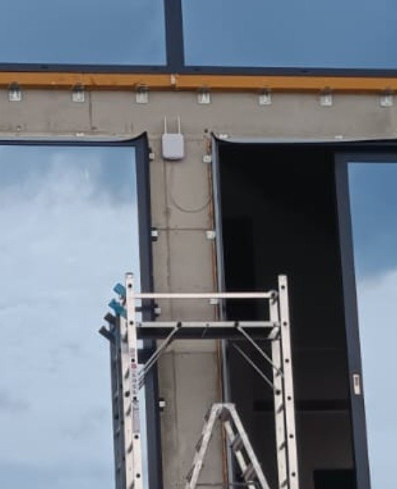

Re: Stavime sobestacny baracek
Dobrý souhrn!
Ta elektrárna byla myšlena a opravdu zůstala na místě jak je vidět její jádro. Dokonce takto byla koncipovaná od samého začátku. Prostor pod schody exkluzivně elektroinstalace. Nevím proč by to mělo být nedůstojné, zatím si elektrárna nestěžovala.
Zbytek té malé 24m² technické místnosti je pro vzduchotechniku, teplárnu, vodárnu, servry a příslušný matroš pro údržbu.
Ano, když jsem ještě o stavbě nevěděl vůbec nic(*), tak mi prapůvodní návrh taky připadal skvělý, a ano taky právě měl střechu na jih.
Sice nechci nikomu křivdit, na druhou stranu po několika letech 24/7 ve stavební sféře musím prostě konstatovat, že jsou prakticky
všichni v této sféře šejdíři (někteří dokonce šejdíři A břídilové). Architekti nejsou Ing.-Arch. nýbrž umělci.
A ti z nich kteří dbají na svůj byznys, tak je hlavně zajímá aby a) se klientovi "výkres" líbil a on do toho šel, b) aby to dobře vypadalo na fotkách jako reference, aby se chytili další klienti.
Jestli ten barák bude pak postaven z betonu, styroporu nebo cukrové vaty už je sekundární a často je to ani nezajímá. Oni si udělají
architektonický dozor, ne ten technický. Drtivá většina Ing.-Arch. mimochodem o technologiích neví - dle mé, přiznávám celkem drsné, metriky - taky vůbec nic(*). To funguje právě velmi dobře díky tomu, že jejich klienti taky z počátku neví - viz nahoře.
Ad stodola: Jo, na fotkách jednoznačně. Do dnes já sám fotky samotného baráku interpretuji špatně a to jeho míry znám jako svojí kapsu.
Viz nahoře portál. To můžu stokrát napsat, že má 3m. Ale dobře si pamatuju na instalaci outdoor wifiny Teď si představte, že na tom lešeníčku stojí 1,80-něco chlap a má AP akorát tak před xichtem (možná trochu nad). No a pak stojíte na terase a jede kolem nějaký mládenec, zastaví na ulici před barákem, stáhne okénko, vyjekne něco jako "Ty vole, to je barák!" - a jede dál.
Ale přísahám, že nikdy nebyl záměr barák navrhnout tak, aby "dělal dojem". Naopak, žena už několikrát podotkla, že se vlastně vše podřídilo funkci.
Mimochodem jsem v ČR našel jednu (slovy: jednu) firmu, co byla ochotna/schopna udělat portál 3m. Jinak to končilo na 2,8m a chtěli tam dát světlík-okénko jako výplň.
S odstupem času (už ve fázi kdy si obvykle člověk říká "mohl jsem udělat to nebo ono jinak") mohu říct, že na fotkách jako stodola, koncepčně jako břitva. Neměnil bych vlastně nic. Některé věci mohly dopadnout lépe - ale to se týkalo provedení, ne samotného konceptu. I když ano, někdo by mohl namítnout, že koncept stropu ve výšce 4-7m si koleduje o problémy s provedením a tím pádem je otázkou jestli se jedná o dobrý koncept. Ale pak zase někdo stojí na galerii v obyváku, "stáhne okénko" a vyjekne něco jako "To je masakr!".

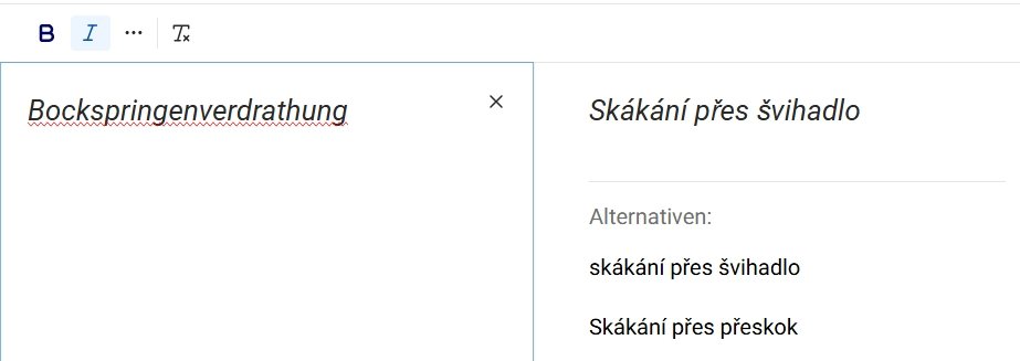

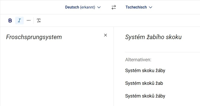

Prosím odkaz/vysvětlení co je Froschsprungsystem či Bockspringenverdrathung. Vůbec netuším, ani teta Google, ani strýcové Claude, Gemini a GPT.youda píše: úte črc 15, 2025 7:12 pmPS: U nákresu zapojení panelů je vidět, že není použit Froschsprungsystem, ale bůhví, jestli by to s těmi Elerixy vůbec šlo jako Froschsprungsystem či Bockspringenverdrathung zapojit. Kdyby číňan mohl, tak tam ty pigtaily už snad ani nedává vůbec.

Zkusil jsem překladač... Ale s tím švihadlem to asi nebude ono...PetaJoule píše: čtv črc 17, 2025 9:43 amProsím odkaz/vysvětlení co je Froschsprungsystem či Bockspringenverdrathung. Vůbec netuším, ani teta Google, ani strýcové Claude, Gemini a GPT.youda píše: úte črc 15, 2025 7:12 pmPS: U nákresu zapojení panelů je vidět, že není použit Froschsprungsystem, ale bůhví, jestli by to s těmi Elerixy vůbec šlo jako Froschsprungsystem či Bockspringenverdrathung zapojit. Kdyby číňan mohl, tak tam ty pigtaily už snad ani nedává vůbec.

Youda ovšem má ve slově Bockspringenverdrathung překlep, správně by to bylo Bockspringenverdrahtung.

Leap Frog?
