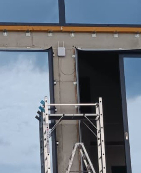

Ranný stav FVE v soběstačném baráčku - tehdy ještě jen jeden modul baterie a vše jelo na zálohový inverter (MultiRS Solar 6000) který ale již bral i od generátoru.
Ono to na obrázkách vždy vypadalo jako chalupa, dokud tam nebyl nějaký člověk pro porovnání velikosti. Ten pravý na obrázku má 1,91m
Ono když se řekne, že obyvák má 7m výšku, tak je to jen číslo.

stavíme soběstačný baráček
Ty máš kukadla jako zrcadla. Každý mluví o solárním zisku. No právě! Myslete také na chudinky bifaciály.
Jen tak na okraji: Ten barák se energeticky již od vnitřní výstavby vytáhl sám za pačesy jako baron prášil.
Například mašina pro strojové omítky potřebovala - údajně - 3 x 25A. Asi při startu, za běhu možná tak
3,5kW. Victrony naprosto ve volnoběhu. FV generátory taky.

Ad stodola: Jo, na fotkách jednoznačně. Do dnes já sám fotky samotného baráku interpretuji špatně a to jeho míry znám jako svojí kapsu.
Viz nahoře portál. To můžu stokrát napsat, že má 3m. Ale dobře si pamatuju na instalaci outdoor wifiny Teď si představte, že na tom lešeníčku stojí 1,80-něco chlap a má AP akorát tak před xichtem (možná trochu nad). No a pak stojíte na terase a jede kolem nějaký mládenec, zastaví na ulici před barákem, stáhne okénko, vyjekne něco jako "Ty vole, to je barák!" - a jede dál.
Ale přísahám, že nikdy nebyl záměr barák navrhnout tak, aby "dělal dojem". Naopak, žena už několikrát podotkla, že se vlastně vše podřídilo funkci.

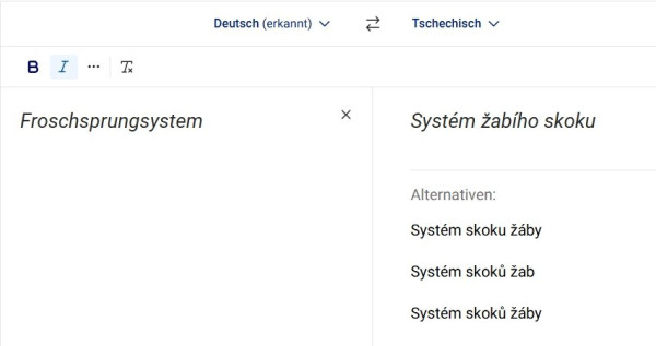

Prosím odkaz/vysvětlení co je Froschsprungsystem či Bockspringenverdrathung. Vůbec netuším, ani teta Google, ani strýcové Claude, Gemini a GPT.youda píše: úte črc 15, 2025 7:12 pmPS: U nákresu zapojení panelů je vidět, že není použit Froschsprungsystem, ale bůhví, jestli by to s těmi Elerixy vůbec šlo jako Froschsprungsystem či Bockspringenverdrathung zapojit. Kdyby číňan mohl, tak tam ty pigtaily už snad ani nedává vůbec.

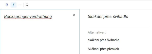

Zkusil jsem překladač... Ale s tím švihadlem to asi nebude ono...PetaJoule píše: čtv črc 17, 2025 9:43 amProsím odkaz/vysvětlení co je Froschsprungsystem či Bockspringenverdrathung. Vůbec netuším, ani teta Google, ani strýcové Claude, Gemini a GPT.youda píše: úte črc 15, 2025 7:12 pmPS: U nákresu zapojení panelů je vidět, že není použit Froschsprungsystem, ale bůhví, jestli by to s těmi Elerixy vůbec šlo jako Froschsprungsystem či Bockspringenverdrathung zapojit. Kdyby číňan mohl, tak tam ty pigtaily už snad ani nedává vůbec.

Youda ovšem má ve slově Bockspringenverdrathung překlep, správně by to bylo Bockspringenverdrahtung.
