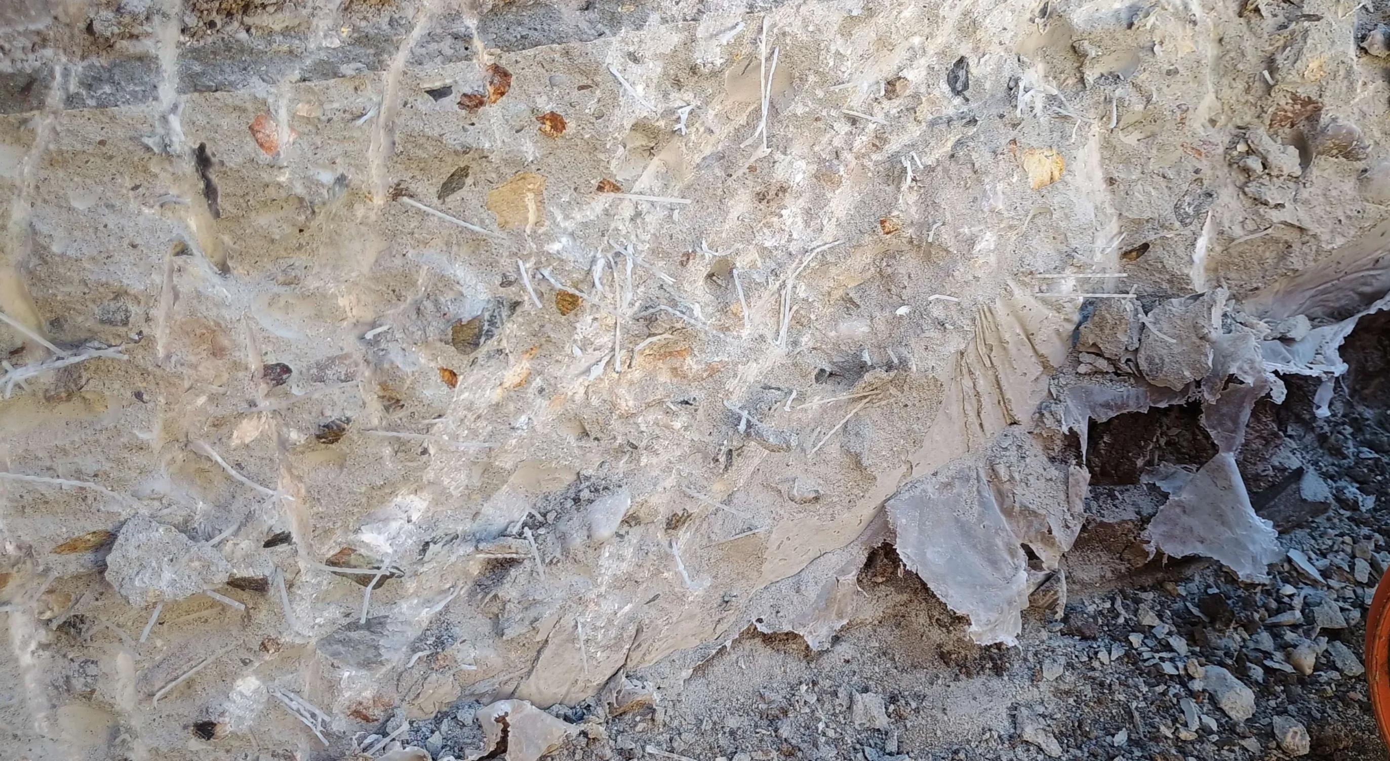

Zajímavost tento týden: sousedé se rozhodli odkopat základy naší opěrné stěny a demolovat je trochu.
Ještě s nimi musím probrat jak si představují nezachování nezámrzné hloubky.
Každopádně k demolici vláknobetonu. Trochu se asi pod zemí udělala taková sloní noha (základ pod ztracenkami), tak se rozhodli
- tedy jejich stavební firma - to sbíječkou srovnat: Bylo to tak délka 120cm x 30cm výška, v obrázku je vidět demolice prvních 40cm kdy se na tom mořil jeden dělník s pěknou Hilti skoro den.
Jdu tam si to vyfotit a ptám se s velkým zájmem stavbyvedoucího - "Tak co? Jak šla demolice?"
Podívá se na mě - "Pěkně blbě! Šlo to po malých šupinkách."
Vidím, že vlákna jsou v betonu opravdu homogenně rozmístěná a spokojeně kráčím do pryč.
