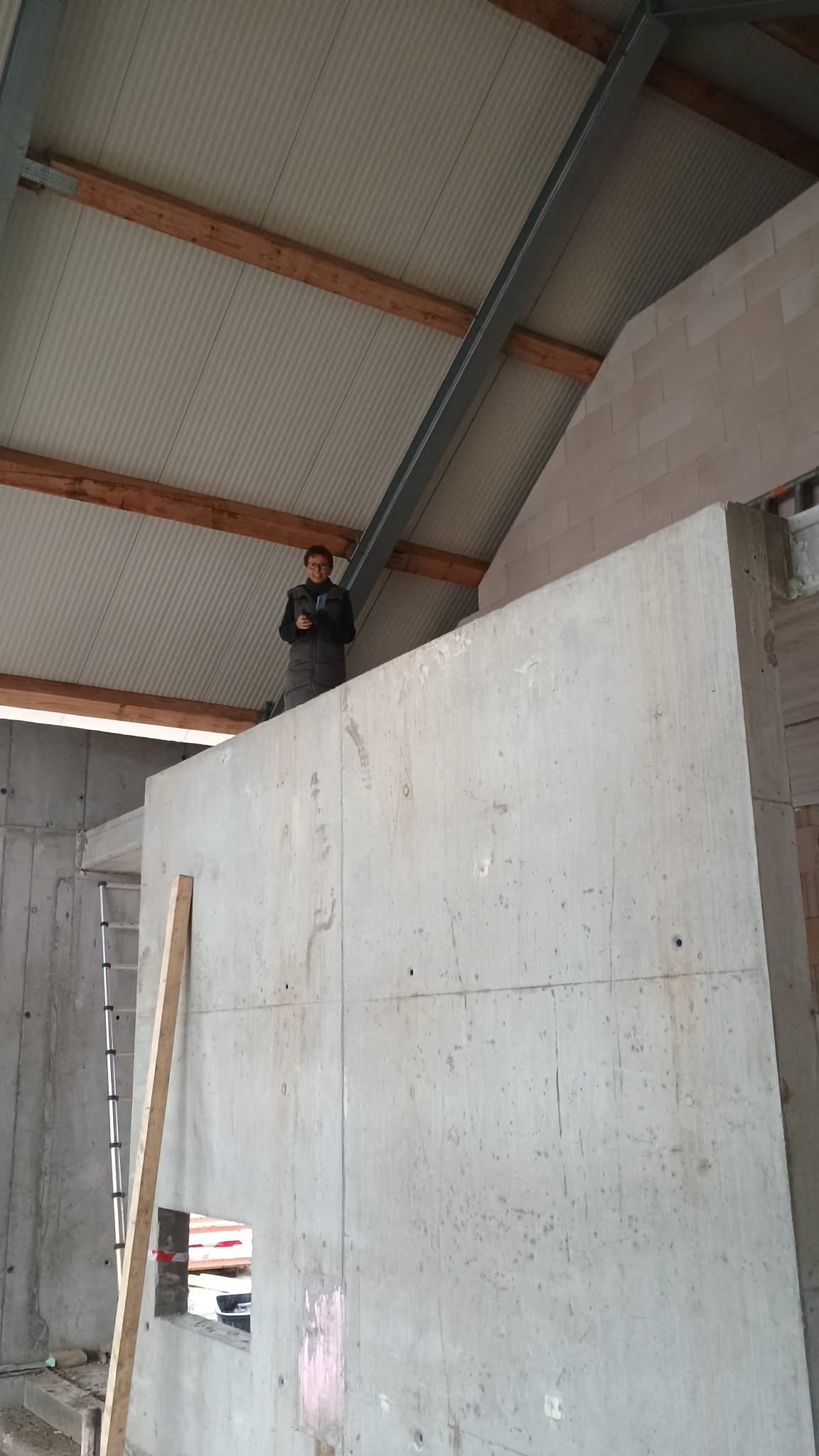

Ranný stav FVE v soběstačném baráčku - tehdy ještě jen jeden modul baterie a vše jelo na zálohový inverter (MultiRS Solar 6000) který ale již bral i od generátoru.
Ono to na obrázkách vždy vypadalo jako chalupa, dokud tam nebyl nějaký člověk pro porovnání velikosti. Ten pravý na obrázku má 1,91m
Ono když se řekne, že obyvák má 7m výšku, tak je to jen číslo.

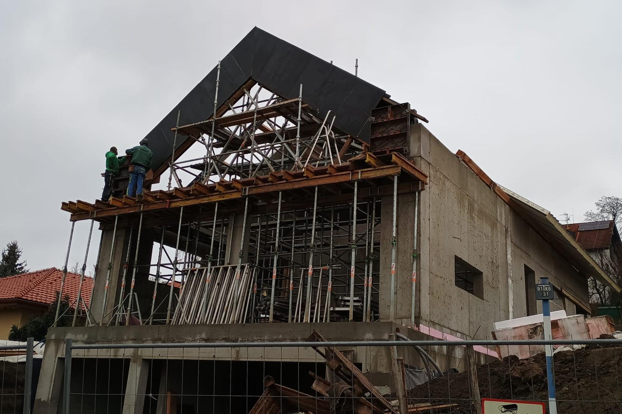

K soběstačnosti samozřejmě patří pořádná darda fotovoltaiky. Zde 42% kapacity na střeše (43 panelů) - a už víc než všichni sousedé v širším okolí dohromady (3 baráky, 34 panelů celkem).

Koukám na první příspěvek a za chvíli to bude 10 let od založení tohoto vlákna. Super, že se dozvídáme jak to dopadlo a že brzy snad budou i nějaké zkušenosti z provozu. Ikdyž jasně - nejdřív je potřeba dohnat tu zameškanou stavební historii
Každopádně, abych si to občerstvil, načetl jsem si znovu celé vlákno pěkně od začátku.
Musím přiznat, že nejvíc mne zaujal úplně první koncepční návrh RD a jeho náčrtek. (viewtopic.php?p=50464#p50464) Mělo to jiskru a zajímavý nápad, jak RD nenápadně integrovat do svažitého pozemku, a zároveň zajistit soukromí na zahradě. Pravda, na dalších vizualizacích z Revitu už ten první návrh tak sexy nebyl. Hlavně to tam zabíjela dělená okna a krabicová garáž s postraním vlezem. Pořád to ale bylo něco, s čím by šlo asi dál pracovat.
Na druhou stranu, pokud se postupem času ukázalo, že "návrh od MasterDesign je fejk a že by dům vůbec nevypadal jak to oni kreslili perspektivou jánevímjakéfokálnídélky", tak je logické, že musel do koše.
Samostatnou kapitolou pak je, že jasným neduhem prvního návrhu bylo utopení velkého množství obestavěného prostoru pod zemí a dále pak to, že zadní zeď domu by se tyčila do strašidelné výšky. Otázka je, jestli by ten první návrh vůbec prošel přes místní regulativy a úředníky. Sexy ale byl, to bez debat.
Nynější realizace, je taková s prominutím " betonová stodola", respektive působí podobným dojmem jako některé budovy OC Olympia. Z dálky vypadají jako chalupy, ale když k tomu člověk přijde, tak každé to "okno" je vysoké snad 7 metrů: Věřím ale, že je to jen dojem, který vytváří ty fotografie z rozestavěného stavu. Ono až tam vyroste trávník, přibude posezení na terase, nějaké to auto před garáží a pár kytek, tak to bude vypadat úplně jinak. A například už ten render předpokládaného finálního stavu působí o dost lépe, než fotky ze stavby: viewtopic.php?p=202621#p202621

Umístění FVE v kumbále s šikmým stropem mi přijde na takto promyšlenou novostavbu plnou nejnovějších technologických vychytávek trochu nedůstojné. U toho rozvaděče s uříznutým horním rohem jsem si musel dokonce protřít oči, jestli mne nešálí zrak.
Předpokládám ale, že to byl pouze dočasný instalační prostor, aby šlo FVE používat již v průběhu stavby, než se dobuduje serverovna a skutečná strojovna FVE. Je to tak, že?

Ta elektrárna byla myšlena a opravdu zůstala na místě jak je vidět její jádro. Dokonce takto byla koncipovaná od samého začátku. Prostor pod schody exkluzivně elektroinstalace. Nevím proč by to mělo být nedůstojné, zatím si elektrárna nestěžovala.
Zbytek té malé 24m² technické místnosti je pro vzduchotechniku, teplárnu, vodárnu, servry a příslušný matroš pro údržbu.

Sice nechci nikomu křivdit, na druhou stranu po několika letech 24/7 ve stavební sféře musím prostě konstatovat, že jsou prakticky
všichni v této sféře šejdíři (někteří dokonce šejdíři A břídilové). Architekti nejsou Ing.-Arch. nýbrž umělci.
A ti z nich kteří dbají na svůj byznys, tak je hlavně zajímá aby a) se klientovi "výkres" líbil a on do toho šel, b) aby to dobře vypadalo na fotkách jako reference, aby se chytili další klienti.
Jestli ten barák bude pak postaven z betonu, styroporu nebo cukrové vaty už je sekundární a často je to ani nezajímá. Oni si udělají
architektonický dozor, ne ten technický. Drtivá většina Ing.-Arch. mimochodem o technologiích neví - dle mé, přiznávám celkem drsné, metriky - taky vůbec nic(*). To funguje právě velmi dobře díky tomu, že jejich klienti taky z počátku neví - viz nahoře.
Ad stodola: Jo, na fotkách jednoznačně. Do dnes já sám fotky samotného baráku interpretuji špatně a to jeho míry znám jako svojí kapsu.
Viz nahoře portál. To můžu stokrát napsat, že má 3m. Ale dobře si pamatuju na instalaci outdoor wifiny Teď si představte, že na tom lešeníčku stojí 1,80-něco chlap a má AP akorát tak před xichtem (možná trochu nad). No a pak stojíte na terase a jede kolem nějaký mládenec, zastaví na ulici před barákem, stáhne okénko, vyjekne něco jako "Ty vole, to je barák!" - a jede dál.
Ale přísahám, že nikdy nebyl záměr barák navrhnout tak, aby "dělal dojem". Naopak, žena už několikrát podotkla, že se vlastně vše podřídilo funkci.
Mimochodem jsem v ČR našel jednu (slovy: jednu) firmu, co byla ochotna/schopna udělat portál 3m. Jinak to končilo na 2,8m a chtěli tam dát světlík-okénko jako výplň.
S odstupem času (už ve fázi kdy si obvykle člověk říká "mohl jsem udělat to nebo ono jinak") mohu říct, že na fotkách jako stodola, koncepčně jako břitva. Neměnil bych vlastně nic. Některé věci mohly dopadnout lépe - ale to se týkalo provedení, ne samotného konceptu. I když ano, někdo by mohl namítnout, že koncept stropu ve výšce 4-7m si koleduje o problémy s provedením a tím pádem je otázkou jestli se jedná o dobrý koncept. Ale pak zase někdo stojí na galerii v obyváku, "stáhne okénko" a vyjekne něco jako "To je masakr!".
Ano, když jsem ještě o stavbě nevěděl vůbec nic(*), tak mi prapůvodní návrh taky připadal skvělý, a ano taky právě měl střechu na jih.
