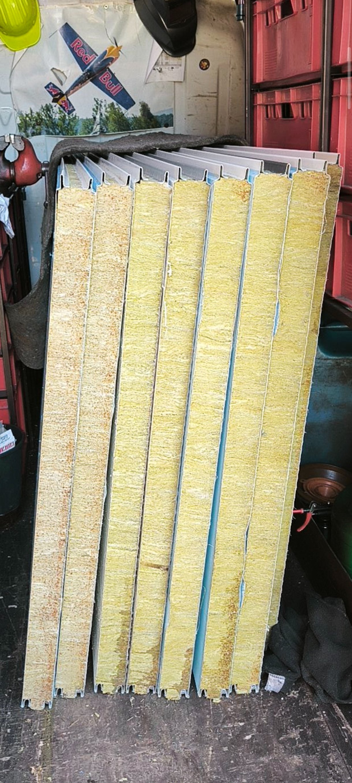

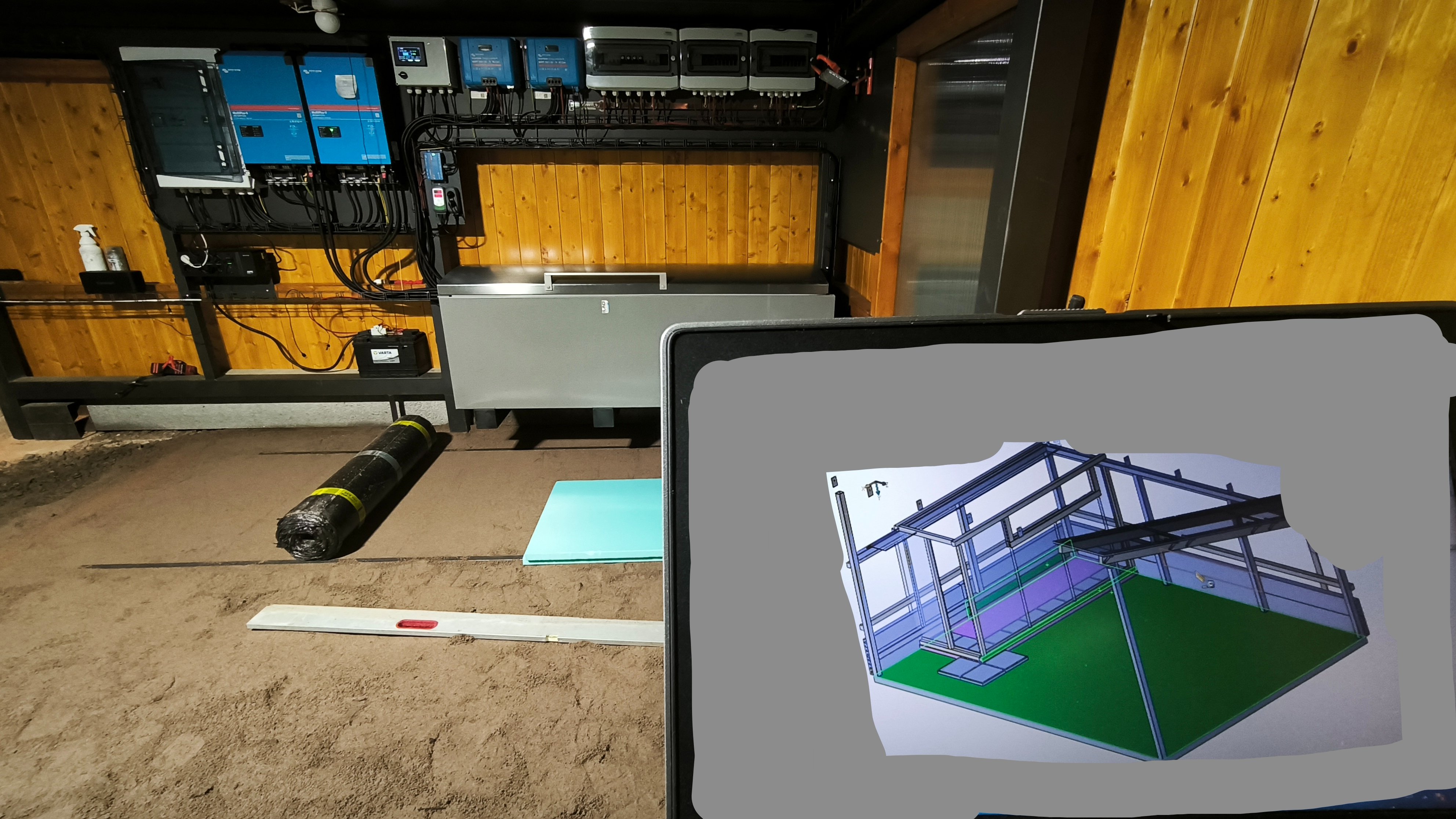

Už jsem sehnal matroš na zateplení, na podlahu dám IPU na ni extrud.pol. 6cm a na něj jsem myslel Cetris 18mm, ale ještě mně napadlo dát na to bet. dlažbu 3.5cm nebo cihly kvůli akumulaci.

Kukaň nakreslená, tak už jen postavit

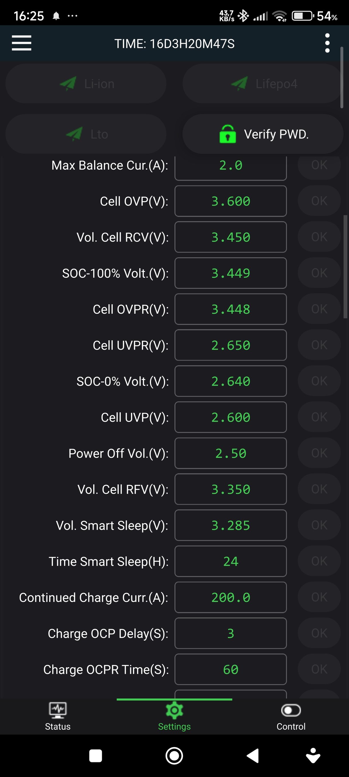

Taky se vám nastaví BMS na 100% když dosáhne jediný článek na nastavenou hodnotu? Myslel jsem že se to bude dít až při součtu všech článků tj. 55,184V

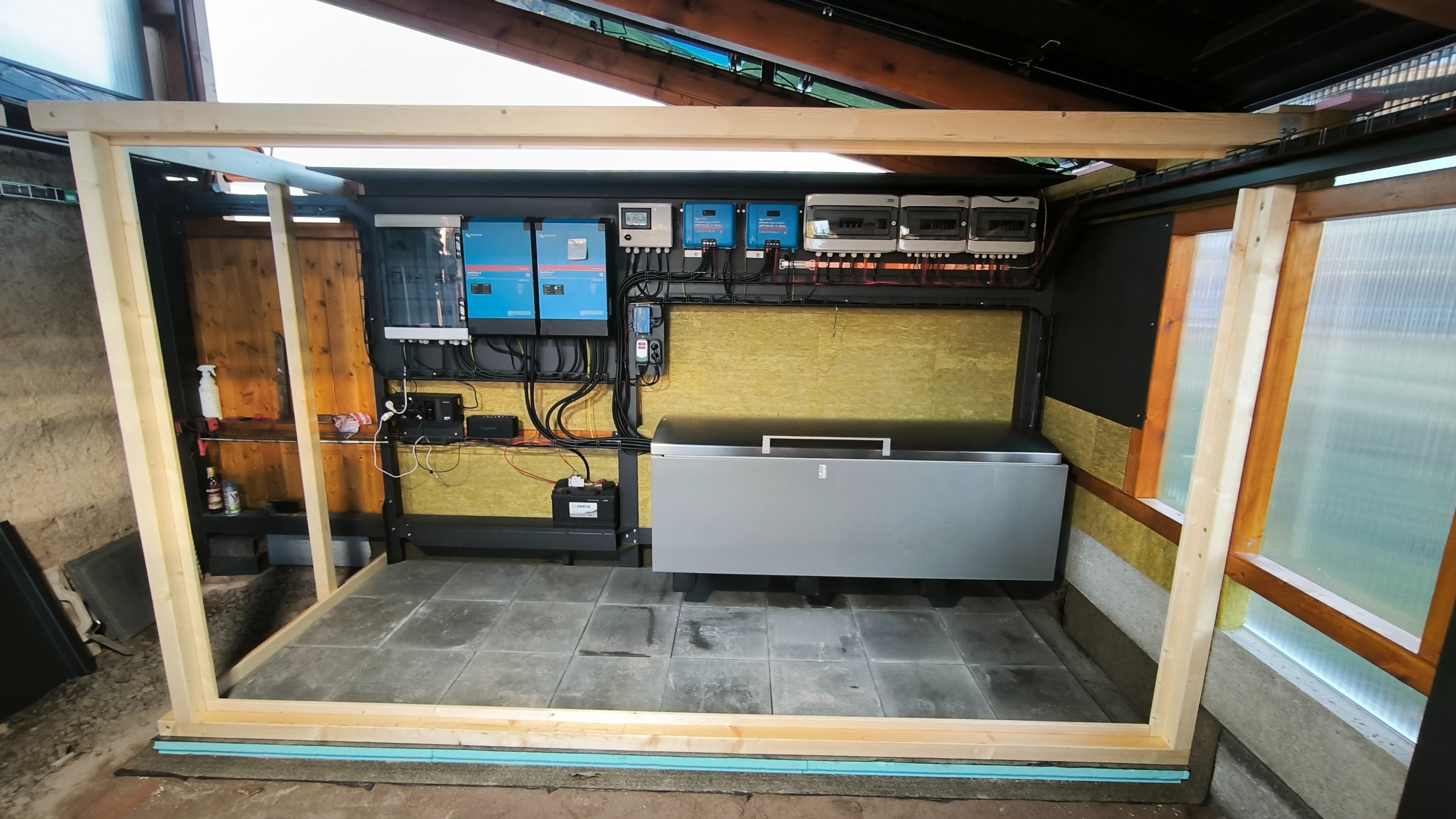

Tak zateplování zdárně pokračuje, ještě nabouchat vatové panely a Victron bude jako v bavlnce

Maká i v mrazu, ale problém je v přechodném období výkyvy teplot a následná kondenzace a to by mu mohlo vadit, tak chci docílit toho aby tam byla nějaká konstantní teplota a skokově se neměnila.

A z venkovní větrané instalce je rázem vnitřní

Bude taková polovnitřní
s automatickým větráním. Už to mám vymyšlený, bude tam okno 2x0.5m propojené lankem s víkem lednice, to se otevírá kouřovým čidlem uvnitř. Pak se to ještě otevře při cca 30st. ve strojovně a při 24st. zavře

Na to větrání to chce ještě čidla vlhkosti, a spouštět to jen ve chvíli, kdy venkovní absolutní vlhkost je nižší, než vnitřní absolutní vlhkost. Jinak se tam bude srážet voda a technika rosit.
Pak tím jde snižovat vlhkost ve strojovně i v zimě.
