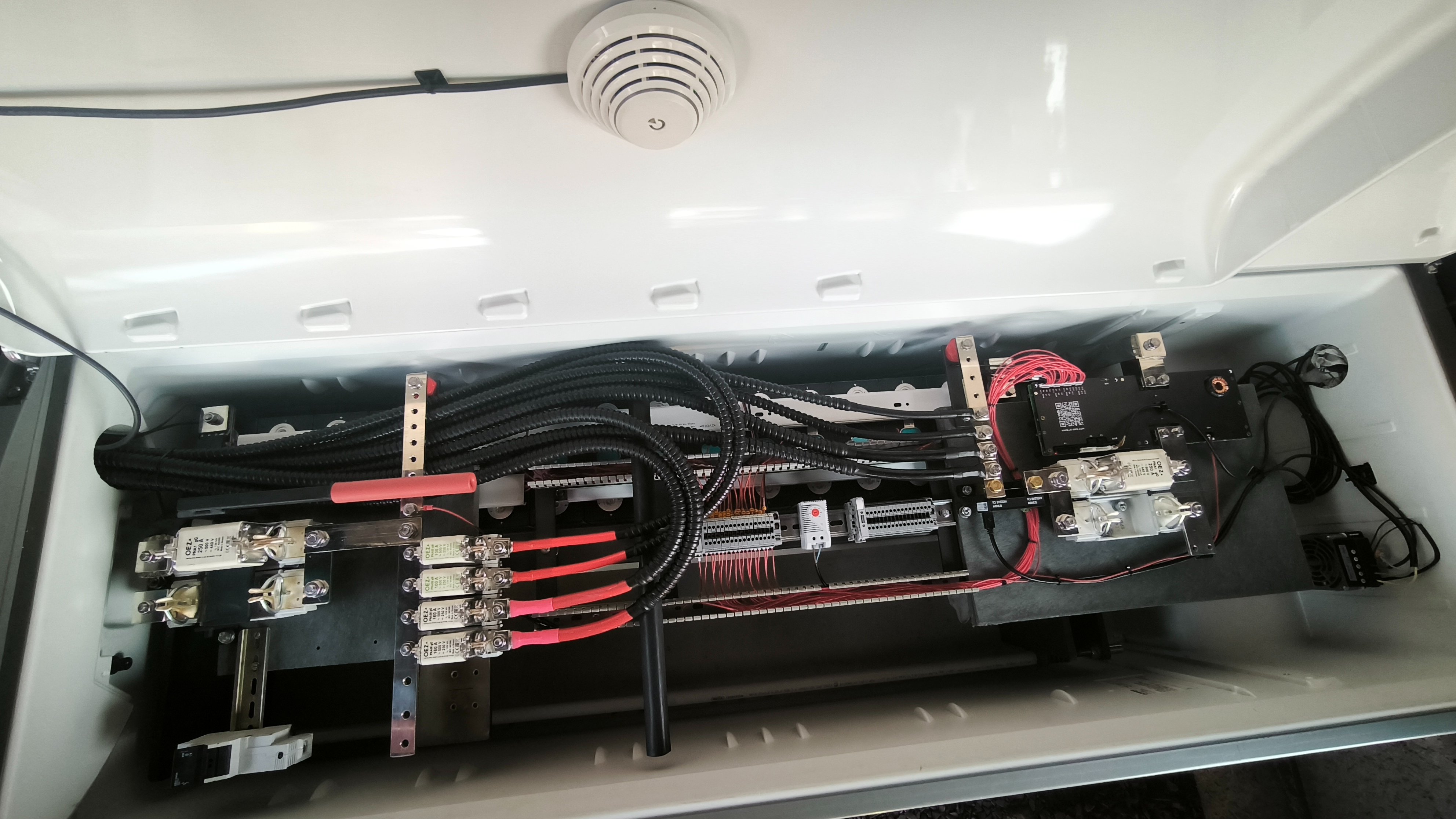

Už mám doma MPPT z reklamace a nechápu co s ním bylo. Napsali že zresetovali PIN na 000000 a zresetovali ho do továrního nastavení, ale mně doma ani nebliknul, tak uvidím.
Kukaň nakreslená, tak už jen postavit
glottis
- Příspěvky: 3401
- Reputace: 430
- Kapacita baterie [kWh]: 15
Re: Leoshavla FVE
ten sarkofag je mazec

Re: Leoshavla FVE
Tak zateplování zdárně pokračuje, ještě nabouchat vatové panely a Victron bude jako v bavlnce
Kajap
- Příspěvky: 314
- Reputace: -2
- Lokalita: Okoli
Re: Leoshavla FVE
Vicrton potrebuje zatepleni? To jsem nevedel, do jake teploty maka?
glottis
- Příspěvky: 3401
- Reputace: 430
Re: Leoshavla FVE
nepotrebuje ale rozhodne tomu pomuze proti pripadnemu roseni a baterie taky bude na tom lip
leoshavla
- Příspěvky: 303
- Reputace: 43
Re: Leoshavla FVE
Maká i v mrazu, ale problém je v přechodném období výkyvy teplot a následná kondenzace a to by mu mohlo vadit, tak chci docílit toho aby tam byla nějaká konstantní teplota a skokově se neměnila.
Dagus
- Příspěvky: 2123
- Reputace: 220
Re: Leoshavla FVE
A z venkovní větrané instalce je rázem vnitřní
leoshavla
- Příspěvky: 303
- Reputace: 43
Re: Leoshavla FVE
Bude taková polovnitřní
s automatickým větráním. Už to mám vymyšlený, bude tam okno 2x0.5m propojené lankem s víkem lednice, to se otevírá kouřovým čidlem uvnitř. Pak se to ještě otevře při cca 30st. ve strojovně a při 24st. zavře

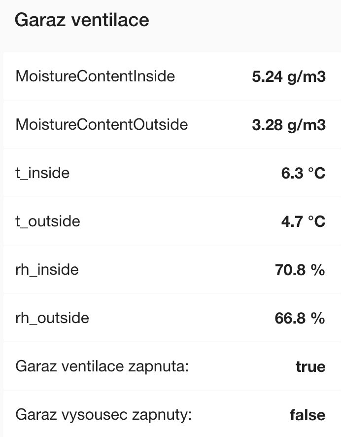

vk_1
- Příspěvky: 498
- Reputace: 56
Re: Leoshavla FVE
Na to větrání to chce ještě čidla vlhkosti, a spouštět to jen ve chvíli, kdy venkovní absolutní vlhkost je nižší, než vnitřní absolutní vlhkost. Jinak se tam bude srážet voda a technika rosit.
Pak tím jde snižovat vlhkost ve strojovně i v zimě.
leoshavla
- Příspěvky: 303
- Reputace: 43
Re: Leoshavla FVE
Máš nějaký typ na řízení ventilátoru podle dvou čidel vlhkosti? Díky
vk_1
- Příspěvky: 498
- Reputace: 56
Re: Leoshavla FVE
Já to mám naprogramované v Node-RED, a běží mi to na přímo na Cerbo GX.
Kdybys chtěl ten kód, tak můžu nasdílet, není to složitý.
