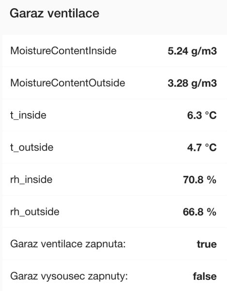

Na to větrání to chce ještě čidla vlhkosti, a spouštět to jen ve chvíli, kdy venkovní absolutní vlhkost je nižší, než vnitřní absolutní vlhkost. Jinak se tam bude srážet voda a technika rosit.
Pak tím jde snižovat vlhkost ve strojovně i v zimě.
leoshavla
Příspěvky: 385
Registrován: stř bře 23, 2022 7:43 am
Reputace: 62
Re: Leoshavla FVE
Příspěvek od leoshavla »
Máš nějaký typ na řízení ventilátoru podle dvou čidel vlhkosti? Díky
1. Jih 300Wp, J-Z otočný 300Wp, 12V Carspa 1500W, 2x MPPT Victron 100/20, Lifepo4 105+135Ah :)
2. JZ 8 kWp sklon 15st.solárni přístřešek stř. krytina 18x JA Solar Bifacial , 2x Multiplus 5000, 2x MPPT Victron 150/85, vyhřívaný bat.box 16x Lifepo4 LF304Ah JKBMS 200A V15, Cerbo GX, SmartShunt 300A :D
vk_1
Příspěvky: 515
Registrován: ned čer 28, 2015 7:31 pm
Reputace: 58
Re: Leoshavla FVE
Příspěvek od vk_1 »
Já to mám naprogramované v Node-RED, a běží mi to na přímo na Cerbo GX.
Kdybys chtěl ten kód, tak můžu nasdílet, není to složitý.
leoshavla
Příspěvky: 385
Reputace: 62
Re: Leoshavla FVE
Node-RED nemám, potřeboval bych nějaký hydrostat nejlépe na 12V nebo 230V, musím po něčem kouknout.

Soban
Příspěvky: 4550
Reputace: 303
Systémové napětí: 24V
Výkon panelů [Wp]: 3600
Kapacita baterie [kWh]: 16
Bydliště: Zlaté Hory
Re: Leoshavla FVE
Příspěvek od Soban »
Tak ESP32 dvě čidla k tomu a jedno relé a máš to.
