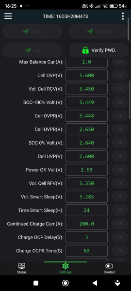

leoshavla
Příspěvky: 276
Registrován: stř bře 23, 2022 7:43 am
Reputace: 41
Re: Leoshavla FVE
Nový příspěvek od leoshavla »
Taky se vám nastaví BMS na 100% když dosáhne jediný článek na nastavenou hodnotu? Myslel jsem že se to bude dít až při součtu všech článků tj. 55,184V
