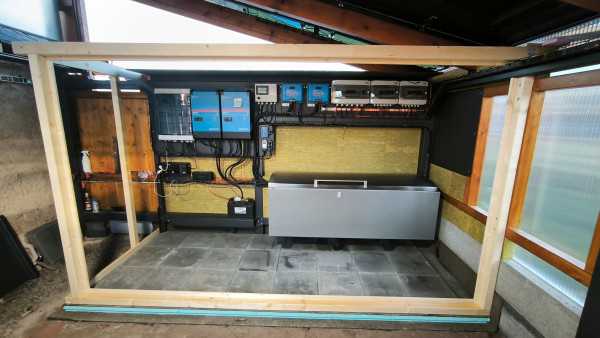

Ok začnu, stáhnu to tak 70% a musím to odstavit a udělat to zateplení, v lednici je dobré klima, tam se nic nerosí.
leoshavla
Příspěvky: 279
Registrován: stř bře 23, 2022 7:43 am
Reputace: 42
Re: Leoshavla FVE
Nový příspěvek od leoshavla »
Už jsem sehnal matroš na zateplení, na podlahu dám IPU na ni extrud.pol. 6cm a na něj jsem myslel Cetris 18mm, ale ještě mně napadlo dát na to bet. dlažbu 3.5cm nebo cihly kvůli akumulaci.
leoshavla
Příspěvky: 279
Reputace: 42
Re: Leoshavla FVE
Už mám doma MPPT z reklamace a nechápu co s ním bylo. Napsali že zresetovali PIN na 000000 a zresetovali ho do továrního nastavení, ale mně doma ani nebliknul, tak uvidím.
Kukaň nakreslená, tak už jen postavit 😁😁

ten sarkofag je mazec :)

Tak zateplování zdárně pokračuje, ještě nabouchat vatové panely a Victron bude jako v bavlnce 😁
Kajap
Příspěvky: 261
Registrován: pon črc 21, 2025 11:13 am
Reputace: -3
Lokalita: Okoli
Re: Leoshavla FVE
Nový příspěvek od Kajap »
Vicrton potrebuje zatepleni? To jsem nevedel, do jake teploty maka?
glottis
Příspěvky: 3357
Reputace: 423
Lokalita: okolí Mělníka
Výkon panelů [Wp]: 13000
Kapacita baterie [kWh]: 15
Re: Leoshavla FVE
Nový příspěvek od glottis »
nepotrebuje ale rozhodne tomu pomuze proti pripadnemu roseni a baterie taky bude na tom lip
leoshavla
Příspěvky: 279
Reputace: 42
Re: Leoshavla FVE
Maká i v mrazu, ale problém je v přechodném období výkyvy teplot a následná kondenzace a to by mu mohlo vadit, tak chci docílit toho aby tam byla nějaká konstantní teplota a skokově se neměnila.
