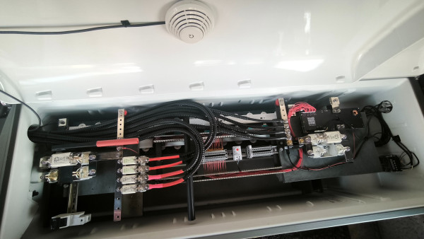

Ok začnu, stáhnu to tak 70% a musím to odstavit a udělat to zateplení, v lednici je dobré klima, tam se nic nerosí.

Už jsem sehnal matroš na zateplení, na podlahu dám IPU na ni extrud.pol. 6cm a na něj jsem myslel Cetris 18mm, ale ještě mně napadlo dát na to bet. dlažbu 3.5cm nebo cihly kvůli akumulaci.

Kukaň nakreslená, tak už jen postavit 😁😁

ten sarkofag je mazec :)

Tak zateplování zdárně pokračuje, ještě nabouchat vatové panely a Victron bude jako v bavlnce 😁

Vicrton potrebuje zatepleni? To jsem nevedel, do jake teploty maka?

nepotrebuje ale rozhodne tomu pomuze proti pripadnemu roseni a baterie taky bude na tom lip

Maká i v mrazu, ale problém je v přechodném období výkyvy teplot a následná kondenzace a to by mu mohlo vadit, tak chci docílit toho aby tam byla nějaká konstantní teplota a skokově se neměnila.

A z venkovní větrané instalce je rázem vnitřní 😃

Bude taková polovnitřní 😀 s automatickým větráním. Už to mám vymyšlený, bude tam okno 2x0.5m propojené lankem s víkem lednice, to se otevírá kouřovým čidlem uvnitř. Pak se to ještě otevře při cca 30st. ve strojovně a při 24st. zavře 😁

Na to větrání to chce ještě čidla vlhkosti, a spouštět to jen ve chvíli, kdy venkovní absolutní vlhkost je nižší, než vnitřní absolutní vlhkost. Jinak se tam bude srážet voda a technika rosit.
Pak tím jde snižovat vlhkost ve strojovně i v zimě.
