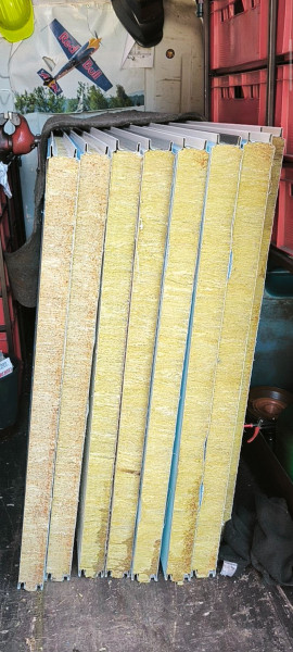

Nový příspěvek od leoshavla »
Už jsem sehnal matroš na zateplení, na podlahu dám IPU na ni extrud.pol. 6cm a na něj jsem myslel Cetris 18mm, ale ještě mně napadlo dát na to bet. dlažbu 3.5cm nebo cihly kvůli akumulaci.
