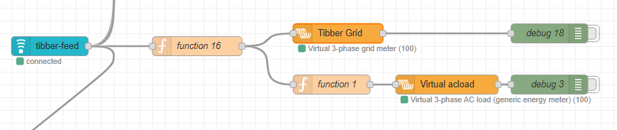

Byl to sice boj, ale nakonec se to povedlo a ve finále je to úplně snadný = opravdu stačí použít JAKÝKOLIV elektroměr který posílá data.
Stačí jen v Nodered vytvořit Fake zprávu, pro virtuální zařízení.
Já z té IR čtečky která opravdu odečítá ten starý český elektroměr - kterou sem si nechal a Tibber nevrátil (ačkoliv by mě peníze vrátili) posílám nejen data na web a druhou větví do archivu na mini PC - ale beru je i do VRM skrz Nodered
Teď vidím ve VRM nejen ostrovní FV ale i nabíjení auta z DS a zároveň už i přepnutý bojler na DS a počítá to správně a odděluje správně i spotřebu z DS a spotřebu z FV
Aniž bych měl AC IN připojený.
Dnes v noci poprvé (protože je již 4 den ošklivo) byla v akci i externí nabíječka - zobrazená jako generátor - která je pojistkou proti blackoutu a nenechá barák spadnout nikdy na nulu... a začne včas dobíjet z DS
Nyní mám nastavený 26% SOC ON a 28% SOC OFF (dnes sem měl 28 a 30% trošku se bojím)
Doplní to druhá a třetí na druhou a třetí fázi až po 20% SOC a max výkon nabíječky je pak cca 1400W z DS na 3 fázích.
Pak mohu v klidu ráno / zítra - přepnout na DS ručně a nemít z toho starosti, jestli dojde nebo ne....

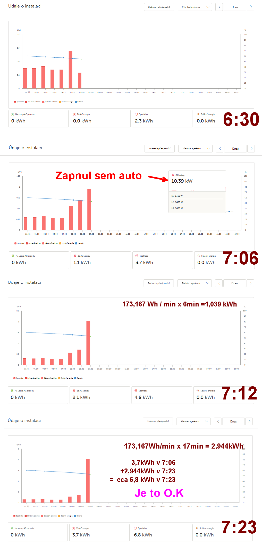

Nyní je to vidět ještě líp, když se dohřál bojler z DS a běží jen 3 stejný fáze do auta úplně mimo FV a ostrov.
Na displeji Cerba je to oddělené a AC z ostrova které je zvlášť se zobrazuje zvlášť - jako základní zatížení.
Na webu Victron se ta AC spotřeba domu z FV zobrazená jako ,,Základní zatížení" zobrazuje jako celková a je přičtená zas k L1
Vůbec nemám připojené AC IN a FV máme jednofázovou a jde to i bez originál Victronu nebo Carlo Gavazzi a modrých kabelů, ta IR čtečka na starém elektroměru je cca 30m od FV-cimry
Ještě do toho nyní nějak napasovat to měření auta z DS zvlášť - protože se taky už dávno měří, prozměnu na tý starý Suple polský

Dnešní kontrola - vše se zdá být OK
Chytrá plechová hlavička
(Jirka by tohle nedal dokupy ani za rok...
Tady je ještě Funktion 16 - třeba se někomu bude hodit ten tvar - jak to na 100% šlape (je to asi 30-tá verze a až ta je OK

Oprava špatného počítání do spodního grafu a dolních dlaždic v Dashboard - opět se může někomu hodit
Virtuální měření TIBBER GRID (nebo jakékoliv jiné měření...) - v roli Grid Meter - měřící energii ze sítě má nepříjemnou vlastnost, že pokud nemám připojené AC IN - protože FV mám ostrov - které by zobrazení dopočítalo správně a odečetlo to druhé přičtení v Cerbu, tak mě to v ostrovním režimu přičte 2x dole do dlaždic pod grafem do spotřeb.
- jednou jako AC vstup a spotřebu mimo Victron
- podruhé jako spotřebu - kterou naopak do Victron Cerbo připočítá
Výsledek je to, že to co jde ze sítě se ve výpočtech dole zdvojnásobí a započítá 2x do spotřeby
NOD kterým bych vytvořil virtuální AC IN který by mě to 1x odečetl, nefungoval - stejně jako mnoho jiných cest.
Včera sem přišel na to (asi 20 pokusů různých), jak sedlácky Cerbo oblbnout aby to počítalo dobře a nasadil sem ještě virtuální AC LOAD které taky ,, cucá " výkon ze stejýho zdroje a výsledek je ten, že tyto dva virtuální NODY to jako od začátku - 2x přičte jeden a 1 x odečte druhý a výsledek dole v dlaždicích je správně a sedí a nic tam není 2x
Takhle proběhl rychlý ranní test - večerního zápolení - když byli všude nuly a já pustil nabíječku do auta
Další variantou - ke které sem ale vůbec nedošel, protože to neumím a nevím jak, je Migelova idea o dopočítání a kompenzaci rozdílu tak, aby byl výsledek správně.
Sice nevím jak - ale tahle myšlenka mě přivedla k tomu - že když neumím odstranit dvojí počítání - tak to nějak ještě jednou odečíst a to nyní dělá AC-LOAD
