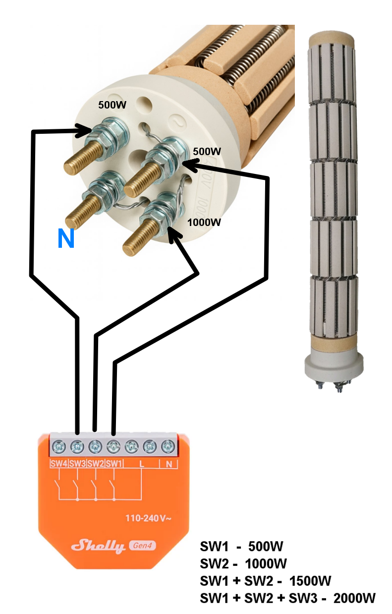

Tak něco veselejšího a tím je oranžové Shelly relé + černé senzor teplot a zakázková spirála 2kW po 500W + 500W + 1000W
Naprosto jednoduché ovládání z Nodered ať už podle stavu baterky, nebo výkonu FV - z mého pohledu hotové vytěžování bez bastlování a zároveň v kombinaci s teplotním čidlem Shelly se kterým se jen secvakne - i další nadřazený termostat...
Jednoduché a velmi praktické - při nižších výkonech FV
