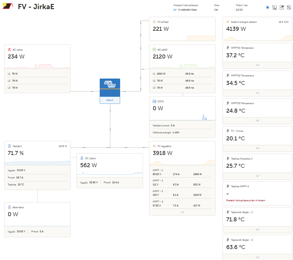

Byl to sice boj, ale nakonec se to povedlo a ve finále je to úplně snadný = opravdu stačí použít JAKÝKOLIV elektroměr který posílá data.
Stačí jen v Nodered vytvořit Fake zprávu, pro virtuální zařízení.
Já z té IR čtečky která opravdu odečítá ten starý český elektroměr - kterou sem si nechal a Tibber nevrátil (ačkoliv by mě peníze vrátili) posílám nejen data na web a druhou větví do archivu na mini PC - ale beru je i do VRM skrz Nodered
Teď vidím ve VRM nejen ostrovní FV ale i nabíjení auta z DS a zároveň už i přepnutý bojler na DS a počítá to správně a odděluje správně i spotřebu z DS a spotřebu z FV
Aniž bych měl AC IN připojený.
Dnes v noci poprvé (protože je již 4 den ošklivo) byla v akci i externí nabíječka - zobrazená jako generátor - která je pojistkou proti blackoutu a nenechá barák spadnout nikdy na nulu... a začne včas dobíjet z DS
Nyní mám nastavený 26% SOC ON a 28% SOC OFF (dnes sem měl 28 a 30% trošku se bojím)
Doplní to druhá a třetí na druhou a třetí fázi až po 20% SOC a max výkon nabíječky je pak cca 1400W z DS na 3 fázích.
Pak mohu v klidu ráno / zítra - přepnout na DS ručně a nemít z toho starosti, jestli dojde nebo ne....

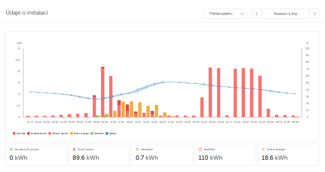

Nyní je to vidět ještě líp, když se dohřál bojler z DS a běží jen 3 stejný fáze do auta úplně mimo FV a ostrov.
Na displeji Cerba je to oddělené a AC z ostrova které je zvlášť se zobrazuje zvlášť - jako základní zatížení.
Na webu Victron se ta AC spotřeba domu z FV zobrazená jako ,,Základní zatížení" zobrazuje jako celková a je přičtená zas k L1
Vůbec nemám připojené AC IN a FV máme jednofázovou a jde to i bez originál Victronu nebo Carlo Gavazzi a modrých kabelů, ta IR čtečka na starém elektroměru je cca 30m od FV-cimry
Ještě do toho nyní nějak napasovat to měření auta z DS zvlášť - protože se taky už dávno měří, prozměnu na tý starý Suple polský

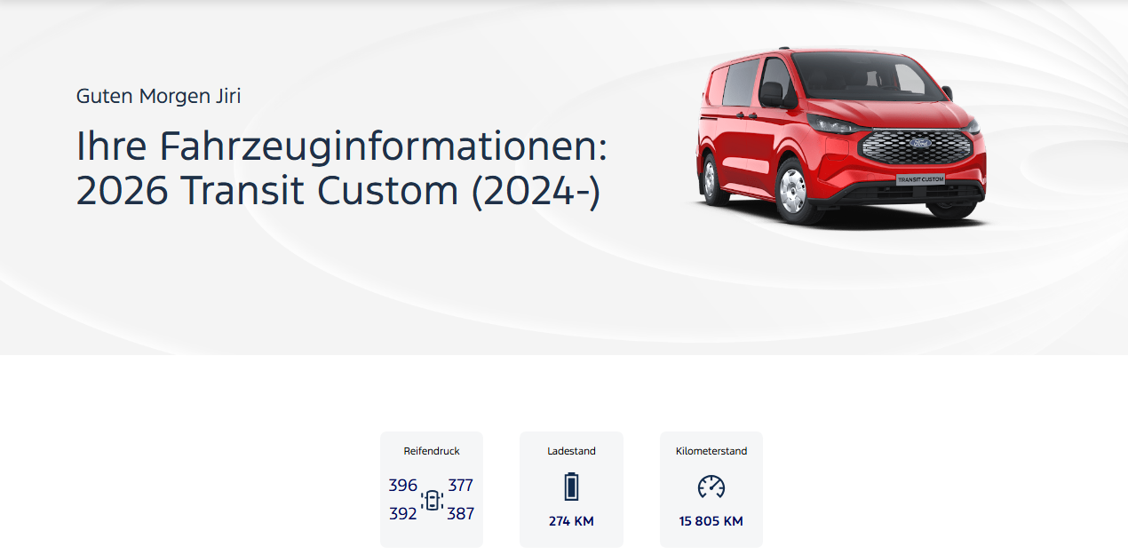

Život s e-autem je jako na houpačce a některé snímky jsou na společném monitoringu strašidelné
Z těch čísel je mě špatně = ještě nedávno mě děsilo 35kWh za den při pečení cukroví
Ale to je pouze obrazně - protože pokud se vejdu do 4500-5000kWh za rok bude mě stát energie pro dům + 90-95% energie pro e-auto pod cca 30.000Kč
Pokud bych stejných 20.000km/za rok (nyní 15800km za 9měsíců) přepočítal tady do benzínu a peněz navic do spalováku se spotřebou 6L/100km tak sem na cca 72.000-75.000Kč jen na tom autě (při průměrné ceně 2,10Eur/L / ALE ! tohle je dodávka - ne šprdlík se 6Litry spotřeby)
Při tomhle nájezdu se pořizovací cena stejného modelu BEV a Benzín dorovná za 2,0 - 2,5roku jen na palivu samotném.
Zdůrazňuju ty ujeté km - u malého nájezdu to smysl nemá
Tento nájezd máme od 10.02.2026 kdy jsme si auto dovezli domů - a maximální dojezd naší jarmary - baterka je plná na 100%
( včera Plzeň a zpět na trenink dětí + odskočení si do Hornbach a zpět = 265km a cestou běžela klima topení na 23°C / striktně dodržované maximum 105km/h jen u přidjíždění kamionů přidám na 116 abych byl rychlejší )

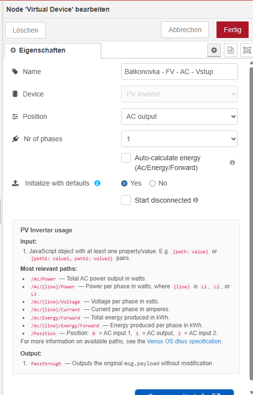

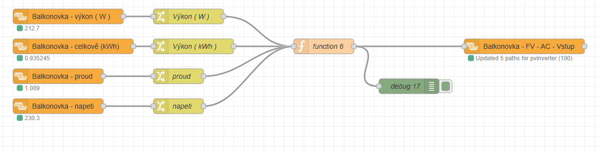

Balkonovka konečně integrovaná přes smart-zásuvku jako virtuální zařízení - PV-Inverter
Jedna wifi-zásuvka za cca 240Kč a je to integrované do Victron a pobere až 16A / 230VAC
Důvod proč mě to pořád nešlo byl nakonec (jako vždy) jednoduchý = já posílal do toho virtuálního uzlu pouze výkon (W) a výrobu (kWh) a ono to chtělo i napětí a proud...
Které je k dispozici ve smart zásuvce také.
Po dlouhé době zase měřím vše a ani jedno nemusím zvlášť, vše jde integrovat do Victron.

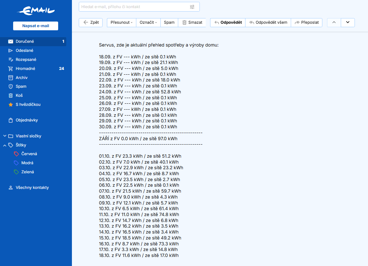

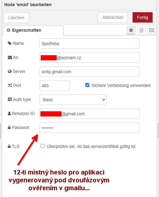

Proběhl taky první test posílání emailu z Nodered nastavený denně na 22,00 / každý měsíc oddělený a sečtený
Datum 18.09.2026 není náhodný, je to den přechodu k jinému dodavatel energií (abychom měli přehled)

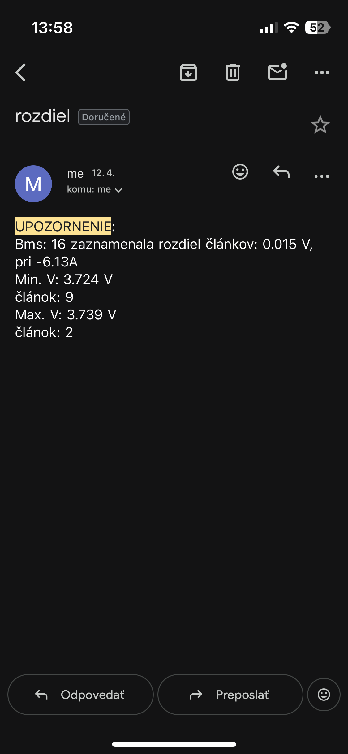

Tie emaily su bomba! Mne sa to teda osvedcilo hlavne pre upozornenia a potom tiez pre statistiky.
Napriklad mi chodi upozornenie na konkretnu bateriu ked je rozdiel clankov vacsi ako 0,015V
Napriklad:
Napriklad:

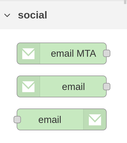

Email z NodeRed ? To mě zajímá, on je nějaký node, který umí poslat mail přes SMTP (třeba seznamu) ?
- yare
- Příspěvky: 167
- Registrován: pon zář 19, 2022 8:02 pm
- Reputace:19
- Lokalita: HD
- Příspěvky: 2991
- Reputace:446
Re: Jirkova FVE
Je to velmi jednoduché - ten email

V gmail-y musi clovek potvrdit pristup tretich stran pre ine aplikacie a nasledne vam to vygeneruje kod ktory je jednorazovy a ten zadate do nodered ako heslo pre uzol email.Tym sa zabezpeci ze bude zabezpeceny vas ucet..
Edit:
Presne tak Jirko
Edit:
Presne tak Jirko
