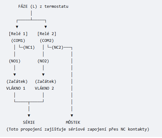

jen tip, náklady skoro 0
nevím zda to znáš, když máš novou tuto spirálu (aby nebyla zkřehlá), myslím že má origo 2200W, tak rozpleteš, přidáš šroubek a vhodným přepnutím máš 3 stupně:
2200W (původní paralelní)
1100W (1/2 - jen jedno vlákno)
550W (1/4 - sériové spojení obouch)
znáš to?
kdysi jsem si to kreslil, že by to přímo stykač v rozvaděči ovládal, ale pak jsem nenašel volný vodič k tomu a montovat do bojleru zasahovat jsem nechtěl
edit: ty to máš ale vymakanější - 4 stupně
kolik tisíc tě ta zakázková spirála stála?
znáš to?

Je to krásný, ale , já jsem ve všech boilerech jen odpojil jedno vinutí.... kupodivu, nevím proč, ale prakticky půlka 2200 W topného tělesa bere jen 960 W... O tomhle řešení 1100/560/550 jsem uvažoval, Odradila mne ta elektronika

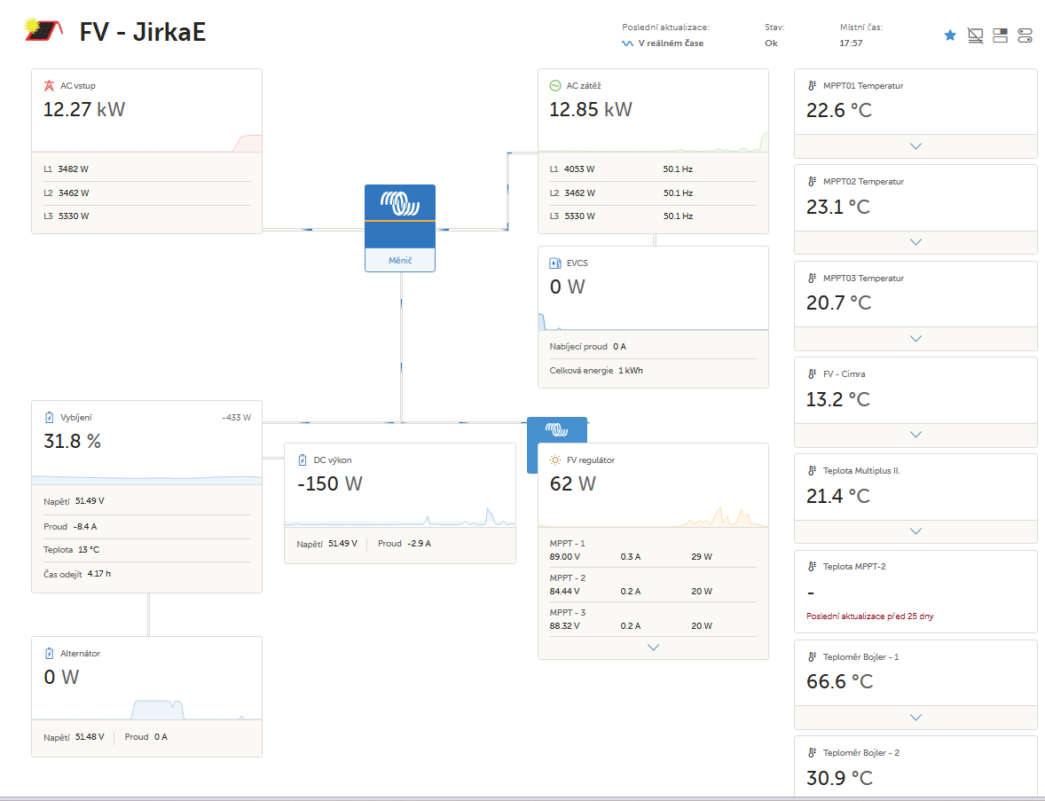

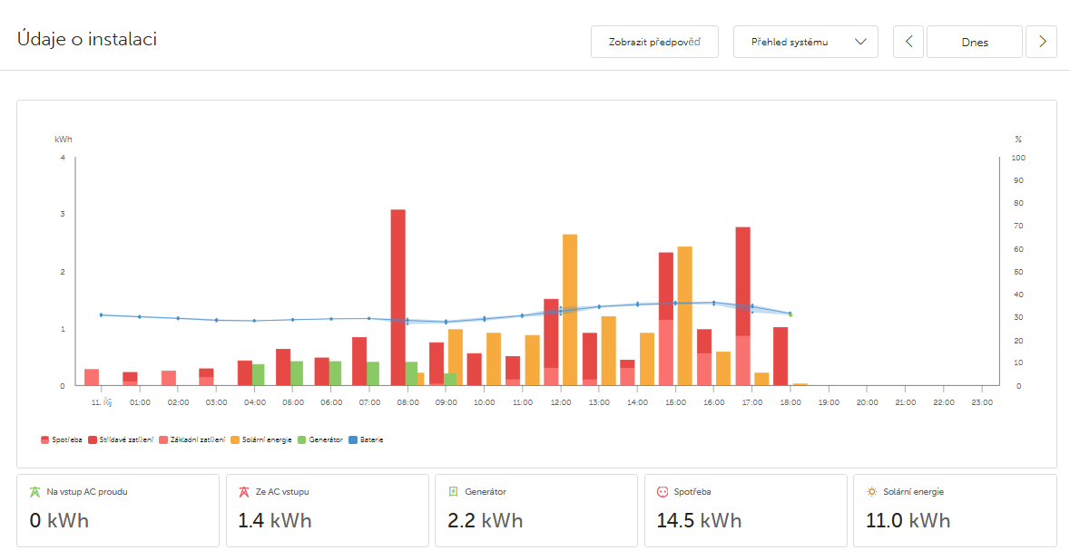

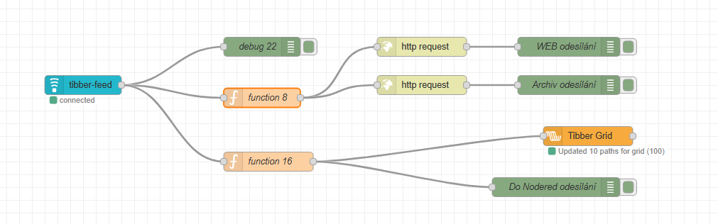

Byl to sice boj, ale nakonec se to povedlo a ve finále je to úplně snadný = opravdu stačí použít JAKÝKOLIV elektroměr který posílá data.
Stačí jen v Nodered vytvořit Fake zprávu, pro virtuální zařízení.
Já z té IR čtečky která opravdu odečítá ten starý český elektroměr - kterou sem si nechal a Tibber nevrátil (ačkoliv by mě peníze vrátili) posílám nejen data na web a druhou větví do archivu na mini PC - ale beru je i do VRM skrz Nodered
Teď vidím ve VRM nejen ostrovní FV ale i nabíjení auta z DS a zároveň už i přepnutý bojler na DS a počítá to správně a odděluje správně i spotřebu z DS a spotřebu z FV
Aniž bych měl AC IN připojený.

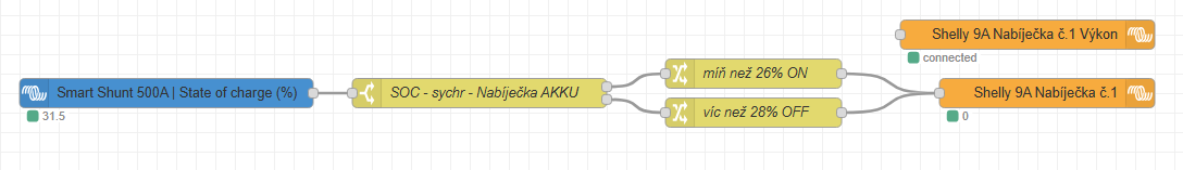

Dnes v noci poprvé (protože je již 4 den ošklivo) byla v akci i externí nabíječka - zobrazená jako generátor - která je pojistkou proti blackoutu a nenechá barák spadnout nikdy na nulu... a začne včas dobíjet z DS
Nyní mám nastavený 26% SOC ON a 28% SOC OFF (dnes sem měl 28 a 30% trošku se bojím)
Doplní to druhá a třetí na druhou a třetí fázi až po 20% SOC a max výkon nabíječky je pak cca 1400W z DS na 3 fázích.
Pak mohu v klidu ráno / zítra - přepnout na DS ručně a nemít z toho starosti, jestli dojde nebo ne....

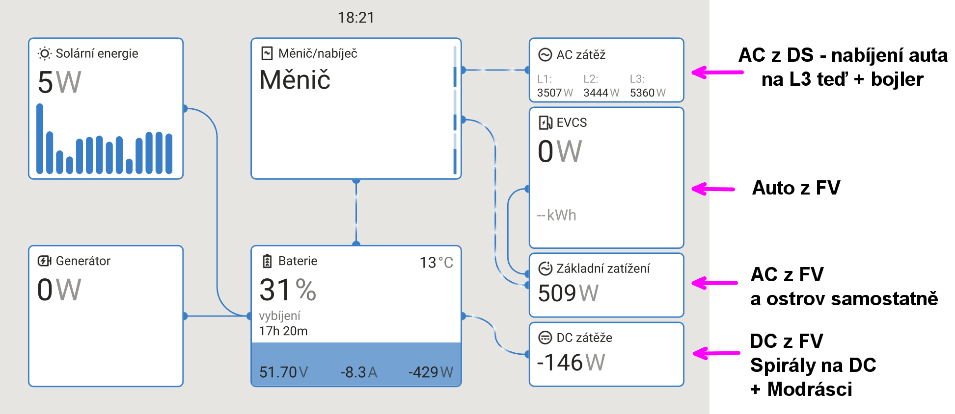

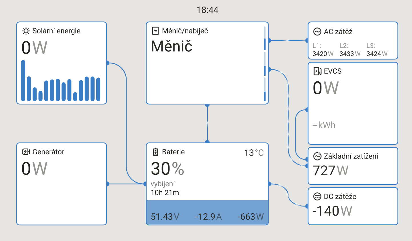

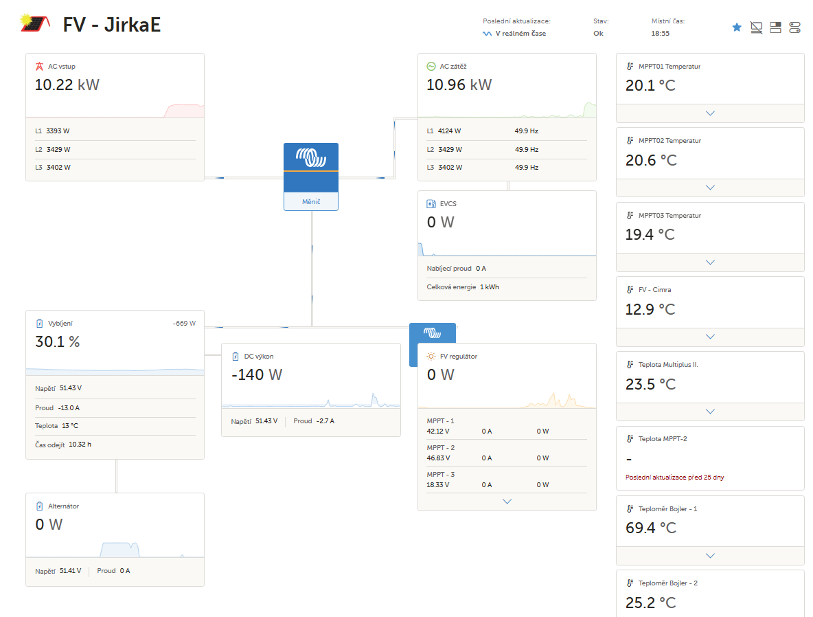

Nyní je to vidět ještě líp, když se dohřál bojler z DS a běží jen 3 stejný fáze do auta úplně mimo FV a ostrov.
Na displeji Cerba je to oddělené a AC z ostrova které je zvlášť se zobrazuje zvlášť - jako základní zatížení.
Na webu Victron se ta AC spotřeba domu z FV zobrazená jako ,,Základní zatížení" zobrazuje jako celková a je přičtená zas k L1
Vůbec nemám připojené AC IN a FV máme jednofázovou a jde to i bez originál Victronu nebo Carlo Gavazzi a modrých kabelů, ta IR čtečka na starém elektroměru je cca 30m od FV-cimry
Ještě do toho nyní nějak napasovat to měření auta z DS zvlášť - protože se taky už dávno měří, prozměnu na tý starý Suple polský
