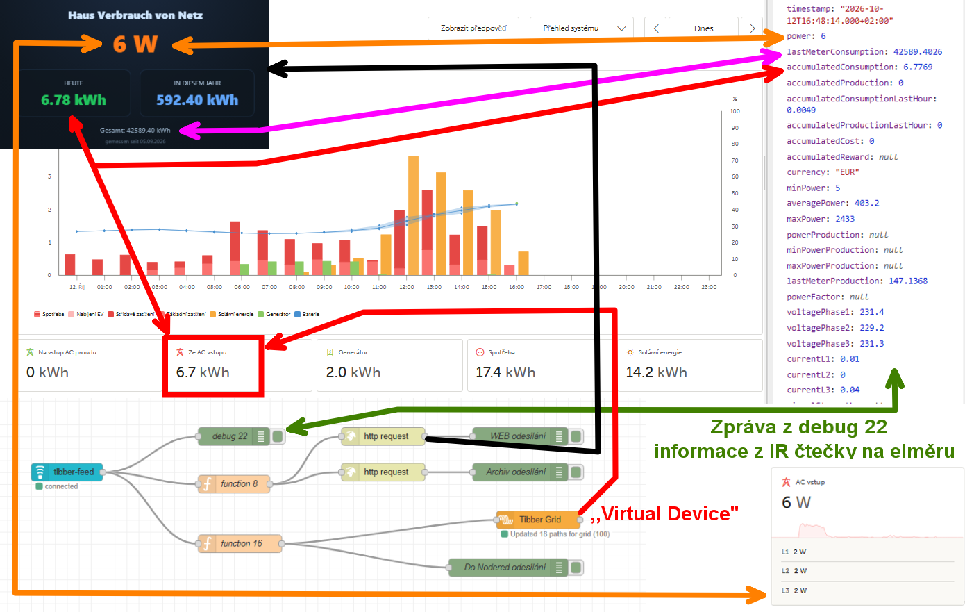

Byl to sice boj, ale nakonec se to povedlo a ve finále je to úplně snadný = opravdu stačí použít JAKÝKOLIV elektroměr který posílá data.
Stačí jen v Nodered vytvořit Fake zprávu, pro virtuální zařízení.
Já z té IR čtečky která opravdu odečítá ten starý český elektroměr - kterou sem si nechal a Tibber nevrátil (ačkoliv by mě peníze vrátili) posílám nejen data na web a druhou větví do archivu na mini PC - ale beru je i do VRM skrz Nodered
Teď vidím ve VRM nejen ostrovní FV ale i nabíjení auta z DS a zároveň už i přepnutý bojler na DS a počítá to správně a odděluje správně i spotřebu z DS a spotřebu z FV
Aniž bych měl AC IN připojený.
Dnes v noci poprvé (protože je již 4 den ošklivo) byla v akci i externí nabíječka - zobrazená jako generátor - která je pojistkou proti blackoutu a nenechá barák spadnout nikdy na nulu... a začne včas dobíjet z DS
Nyní mám nastavený 26% SOC ON a 28% SOC OFF (dnes sem měl 28 a 30% trošku se bojím)
Doplní to druhá a třetí na druhou a třetí fázi až po 20% SOC a max výkon nabíječky je pak cca 1400W z DS na 3 fázích.
Pak mohu v klidu ráno / zítra - přepnout na DS ručně a nemít z toho starosti, jestli dojde nebo ne....

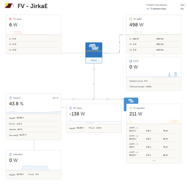

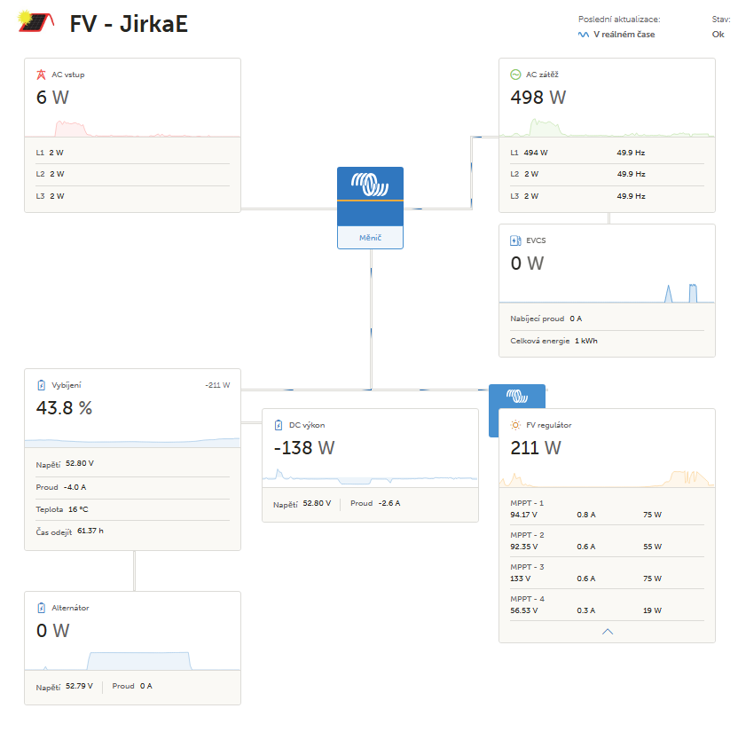

Nyní je to vidět ještě líp, když se dohřál bojler z DS a běží jen 3 stejný fáze do auta úplně mimo FV a ostrov.
Na displeji Cerba je to oddělené a AC z ostrova které je zvlášť se zobrazuje zvlášť - jako základní zatížení.
Na webu Victron se ta AC spotřeba domu z FV zobrazená jako ,,Základní zatížení" zobrazuje jako celková a je přičtená zas k L1
Vůbec nemám připojené AC IN a FV máme jednofázovou a jde to i bez originál Victronu nebo Carlo Gavazzi a modrých kabelů, ta IR čtečka na starém elektroměru je cca 30m od FV-cimry
Ještě do toho nyní nějak napasovat to měření auta z DS zvlášť - protože se taky už dávno měří, prozměnu na tý starý Suple polský

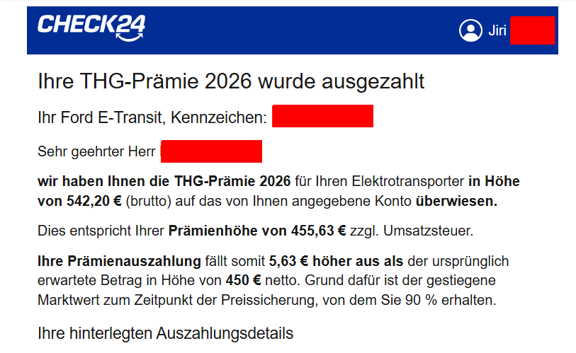

Taky sem dnes opravdu dostal dárek, kterému sem moc nevěřil - k e-transitu - za ušetřené CO2 nebo nevím co... - bohužel to je asi jen v Německu a Rakousku...
Pro nás příspěvek na spotřebu z DS (nejen) v zimě
Ty spotřeby mě celkově trápily delší čas a byl v tom chaos - nyní je vše porovnané a navíc se povedlo integrovat i ten celek včetně DS
U mě radost a spokojenost.
