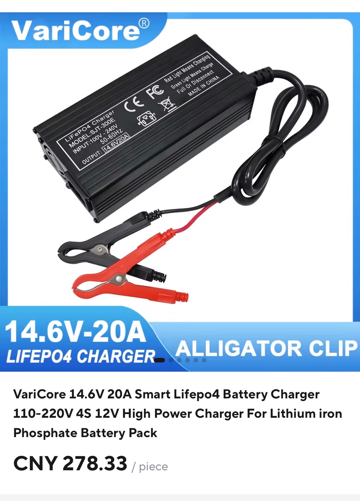

Ahoj mame ke clunu baterii 12V EVE 304Ah s JK BMS nabijecka do site je 14,6V, nelibi se mi to nabijeni na horni hranici kdyz beru ze u FVE nabijim na 3,45V clanek a tady cca 3,63V. Nabijecka bohuzel nema moznost upravy napeti. Jak moc vadi obcasne dobijeni na 3,63V parkrat za rok? Diky

Re: LiFePO4 12V nabijeni
Co to je za nabíječku? Nastavit zdroj jde, tam je trimr, ale nabíječky dnešní mají zpravidla nějaký IC co to celé řídi podle chemie.
A hlavne, dnešné nabíjačky bývajú lepené, takže sa dovnútra nedostaneš. Teda aspoň nie nedeštruktívne
Tahle ale trimer tam prave videt neni a je ti lepeny takze deska nejde vytahnout ven jak pise Tom
Přesně tak jako ta na fotce vypadaly nabíječky, kde jsem to šteloval. Na fotce je vidět, že na čele jsou 4 šroubky3, které ho drží na hliníkovém těle. Většinou stačí odšroubovat 2+2 šroubky a půlka těla se odklopí a je přístup k součástkám.
