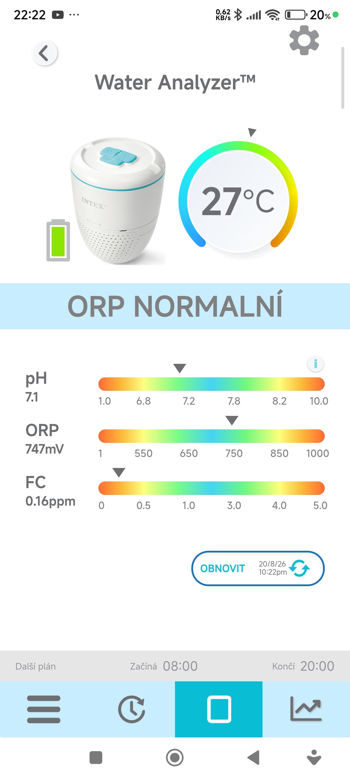

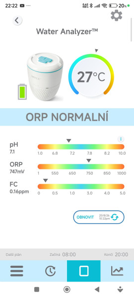

Kontroluju to tímto, tyto hodnoty tam mám v podstatě celé léto, voda nezelená a není cítit chlorem, občas musím přidat pH+ když dopustím vodu ze studně.
Vtip je v tom, že čím je voda teplejší tak se tablety rychleji rozpouští a víc to chlorují a naopak, takže mně to tahle vyhovuje, v záloze mám ještě chlorňan, když je potřeba tak tam trošku dám 😉
