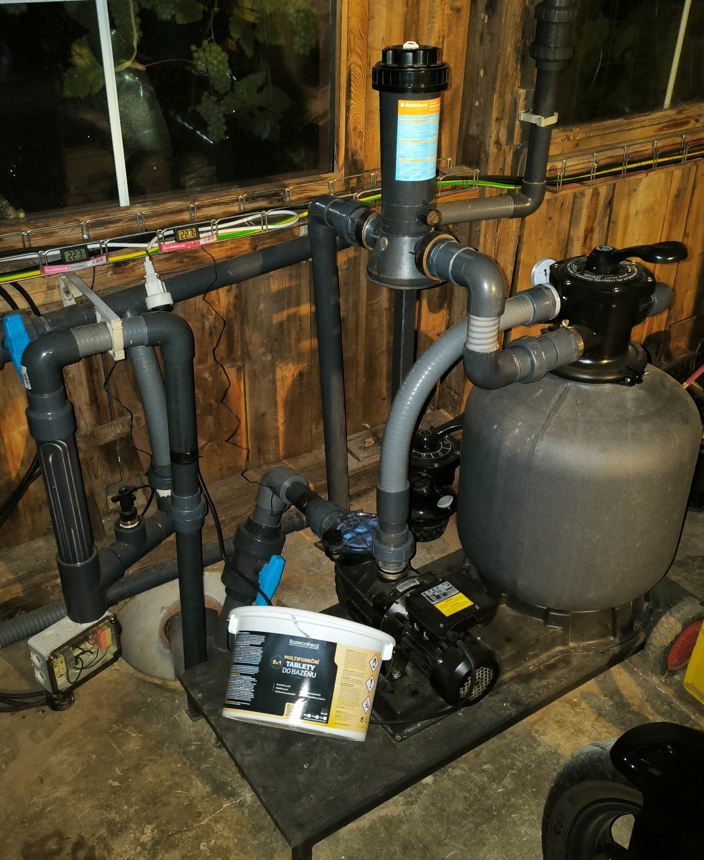

Já používám tyto tablety přes dávkovač, jedna až dvě tablety týdně. Letos mám prvně v provozu velkou FV a vytěžuju do bazénu, tak jede filtrace 6-8hod denně a to je znát, voda jako křišťál, dřív jsem ji pouštěl tak na dvě hod.
