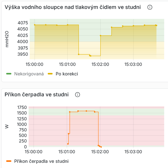

Když bys měl tlakové čidlo na dně a měřil tlak, tak přece okamžitě víš kolik máš vody ve vrtu, ne?kodl69 píše: sob srp 15, 2026 10:17 am... spíš mi jde o to, mít přehled, kolik je v rezervě. Takže já nakonec potřebuju tlak v zásobníku, a ne hladinu ve vrtu...
A připočítat k tomu případně tlak v zásobníku (a z něho spočítat objem vody v něm) je snad triviální.
Přemýšlím, co mi uniká. Proč by v tom měl být nějaký problém.

Co se děje při čerpání snad ukazuje právě tlakové čidlo. U mě při čerpání hladina ve vrtu poklesne o 10 cm a jak čerpání skončí, tak se celkem rychle vrátí na předchozí hodnotu:
