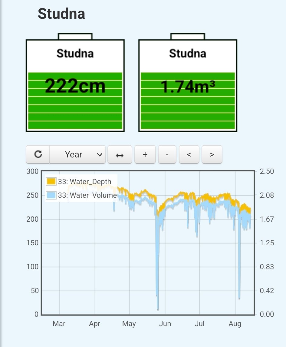

Letošní mimořádné sucho (od začátku celorepublikového měření v roce 1961 snad největší) pro některé znamená nouzi o vodu. Pro nás, kteří jsme závislí na vlastní studni, je důležité sledovat množství vody v ní. Ve vrtu ji sleduji ponorným snímačem (zatím 2 roky). Snímač je někde nad čerpadlem a roční záznam výšky hladiny nad ním vypadá nějak takto: Zatím se tam nějaký neobvyklý pokles hladiny neprojevil a to vodu dost intenzivně využíváme i pro zalévání.
Stav vrtů pro vodovody je na netu - namátkou - a tam se téměř vždy ukazuje výrazný pokles hladiny - za měsíc o jeden metr: Příští týden má snad pršet.
