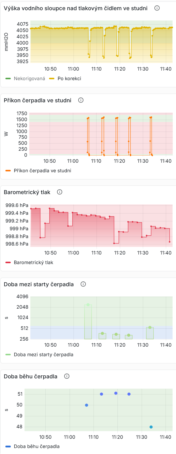

Já ve vrtu sleduji něco takového: A z toho se pak generuje upozornění, že něco není v pořádku. Téměř vždy se jedná o to, že někdo zapomněl při plnění externího zásobníku na zahradě vodu vypnout.
