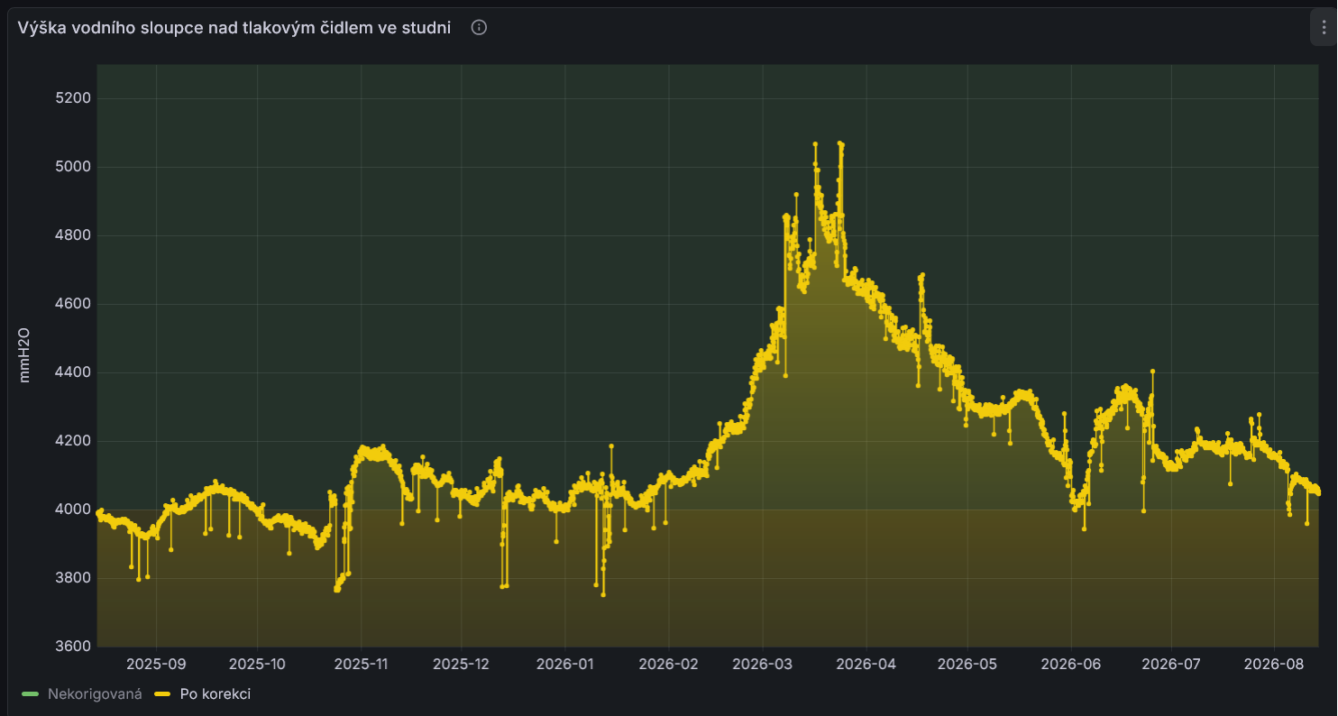

Letošní mimořádné sucho (od začátku celorepublikového měření v roce 1961 snad největší) pro některé znamená nouzi o vodu. Pro nás, kteří jsme závislí na vlastní studni, je důležité sledovat množství vody v ní. Ve vrtu ji sleduji ponorným snímačem (zatím 2 roky). Snímač je někde nad čerpadlem a roční záznam výšky hladiny nad ním vypadá nějak takto: Zatím se tam nějaký neobvyklý pokles hladiny neprojevil a to vodu dost intenzivně využíváme i pro zalévání.

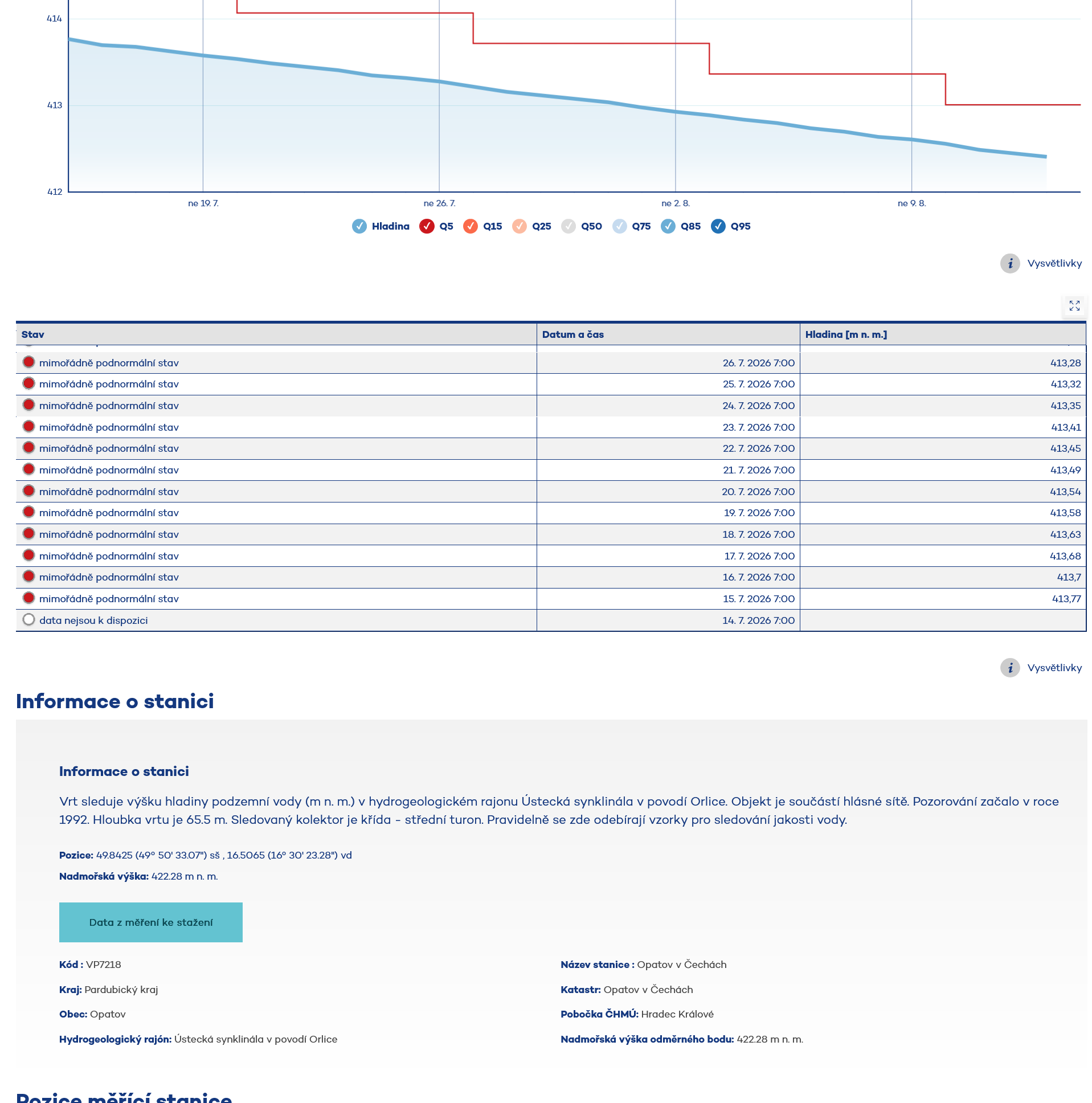

Stav vrtů pro vodovody je na netu - namátkou - a tam se téměř vždy ukazuje výrazný pokles hladiny - za měsíc o jeden metr: Příští týden má snad pršet.

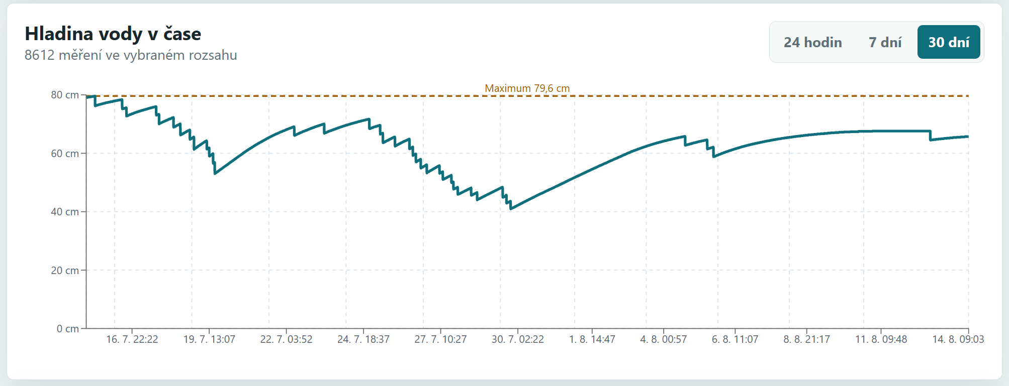

Tam kde to merim ja, je to velky spatny. Kopana studna.
Pred nekolika mesici jsme cidlo namontoval a zprovoznil sber dat. Zacinalo se na max hladine asi 90cm a natoku bidnych 4,5L/hodinu. Za posledni mesic to z maxima 80cm slezlo asi na 67cm a natok max tak 1,5L/hodina.

rva píše: pát srp 14, 2026 7:29 amLetošní mimořádné sucho (od začátku celorepublikového měření v roce 1961 snad největší) pro některé znamená nouzi o vodu. Pro nás, kteří jsme závislí na vlastní studni, je důležité sledovat množství vody v ní. Ve vrtu ji sleduji ponorným snímačem (zatím 2 roky). Snímač je někde nad čerpadlem a roční záznam výšky hladiny nad ním vypadá nějak takto:Voda ve studni.png
Stav vrtů pro vodovody je na netu - namátkou - a tam se téměř vždy ukazuje výrazný pokles hladiny - za měsíc o jeden metr:Data ze stanice podzemních vod Opatov v Čechách (hluboký vrt).png
Jaký máš snímač? Už jsem nějaké zkoušel, ale jakmile tam je ve vodě vysoký obsah železa, tak to moc dlouho nevydrželo.
Já bych potřeboval něco co pošlu do vrtu.
