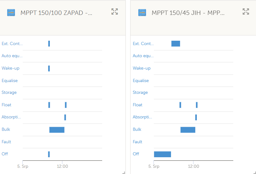

A znovu nastavení MPPT a algoritmu nabíjení ...další díl:
1) odepnul jsem BMS a nastavil NO BMS CONTROL, na MPPT reset BMS řízení a použil user nastavení, ABS 54,80V, float 53,60V, rebulk offset 0,6V, tedy v 53V, ABS time 30minut
2) připojil znovu BMS a je využívaná jen pro měření teploty baterie, MPPT si jedou svou... OK, ale:
Baterie je na cca 54V, i lehce pod, pokud poklesne proud a zvedne se zátěž, pak i lehce pod 54V
MPPT ve Victron Connect hlásí Absorbce
MPPT ve VRM MPPT state stále ukazuje Bulk
Co je to, prosím, za anomálii ....? děkuju
EDIT: nyní už jsou dokonce po uplynutí času oba ve FLOAT. Baterie na 93,8% SOC. napětí pokleslo na 3,35V. Nedojelo to nahoru na cílové napětí.
Nyní vybíjí na rebulk 53V ...
Mám v DVCC zapnout MAX MANAGED CHARGE VOLTAGE a nastavit 54,80V?
Mám zapnuté SVS i SCS
Oba mám připojeny přes VEDIRECT

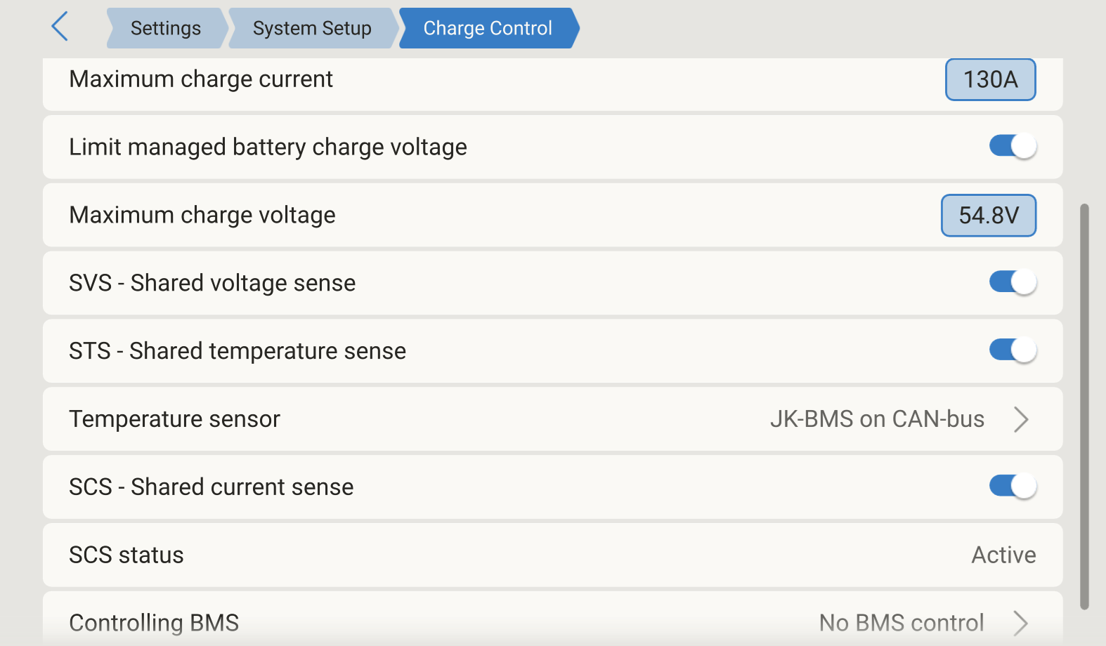

Pokud mám zapnuté DVCC a mám aktivované SVS i SCS, tak od shuntu všechny přístroje synchronně přebírají paramatery napětí a proudu... Neměl jsem zapnuté "limit managed battery charge voltage!. To jsem aktivoval, zadal 54,80V a restaroval Cerbo. Mezitím došlo k re-bulk, tak čekám zda se to chytí ...

DVCC mám nakonfigurované takto

.... ve VRM už to je, včetně ranního float a OFF, kdy jsem odebral pro MPPT BMS komunikaci a přenastavil je na manual ... před tím to jen ukazoval přes noc OFF, přes den EXTERNAL CONTROL ...a BMS to pořád držel na ABS bez přechodu do FLOAT ...asi bug
