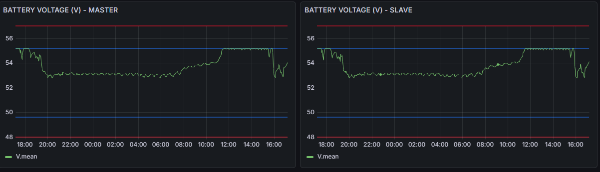

Zde ještě pohled na články ...
MASTER EVE MB 31 314 Ah
SLAVE EVE 280 Ah, rok v provozu (230 cyklů navíc)
rozlišení okna nic moc, v čase cca 15:15 je patrný u SLAVE drobný krárký disbalanc nahoře (deltaV cca 30mV) a práce balanceru...
Nepřisuzuju to provozu, sleduju to dlouhodoběji, prostě se u druhého packu zadařilo a články drží i nahoře jako přibité...

JK INVERTER BMS, nabíjení a přechod z ABS do FLOAT se stále nedaří... nemůžu si pomoct, ale podle mě je to bug FW...
RCV - ABS 3,45
RFV - FLOAT 3,35
RCV timer 0,1HOD = 6 minut
float time 5 hodin
.............NIC, drží to 55,20V jak přibité půl dne
Float Mode samozřejmě ON
RCV - ABS 3,45
RFV - FLOAT 3,35
float time 5 hodin
