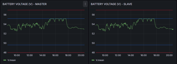

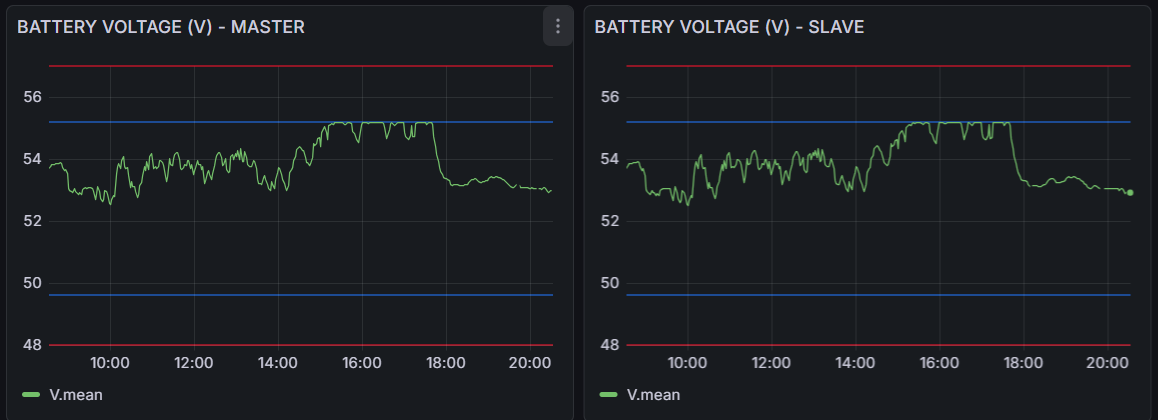

Vracím se krátce k tomu nastavení JK BMS V19 a chování systému vyčteného z Grafany ..
Je to podivné - buď je to cíl nabíjecího algotirmu, nebo to nastavení nechápu ...
RCV 3,45V = 55,20V baterie
RFV 3,35V = 53,60V baterie
RCV time 0,5H = v absorbci
SOC pro návrat mám na 10%, tedy co vím z videa Andyho, je to delta SOC, tak bych čekal po 30minutách FLOAT a rebulk na 90% SOC...
... pořád to cyklicky na chvíli uhne do float a pak zpět na 55,20V
Co si o tom, prosím, myslíte ...?
poloostrov v módu AC IGNORE
- Radar
- Příspěvky: 1118
- Reputace:58
Re: Nová FVE na platformě VICTRON 3F 3x3000VA
... zde graf ...
