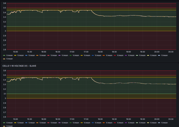

Zde ještě pohled na články ...
MASTER EVE MB 31 314 Ah
SLAVE EVE 280 Ah, rok v provozu (230 cyklů navíc)
rozlišení okna nic moc, v čase cca 15:15 je patrný u SLAVE drobný krárký disbalanc nahoře (deltaV cca 30mV) a práce balanceru...
Nepřisuzuju to provozu, sleduju to dlouhodoběji, prostě se u druhého packu zadařilo a články drží i nahoře jako přibité...

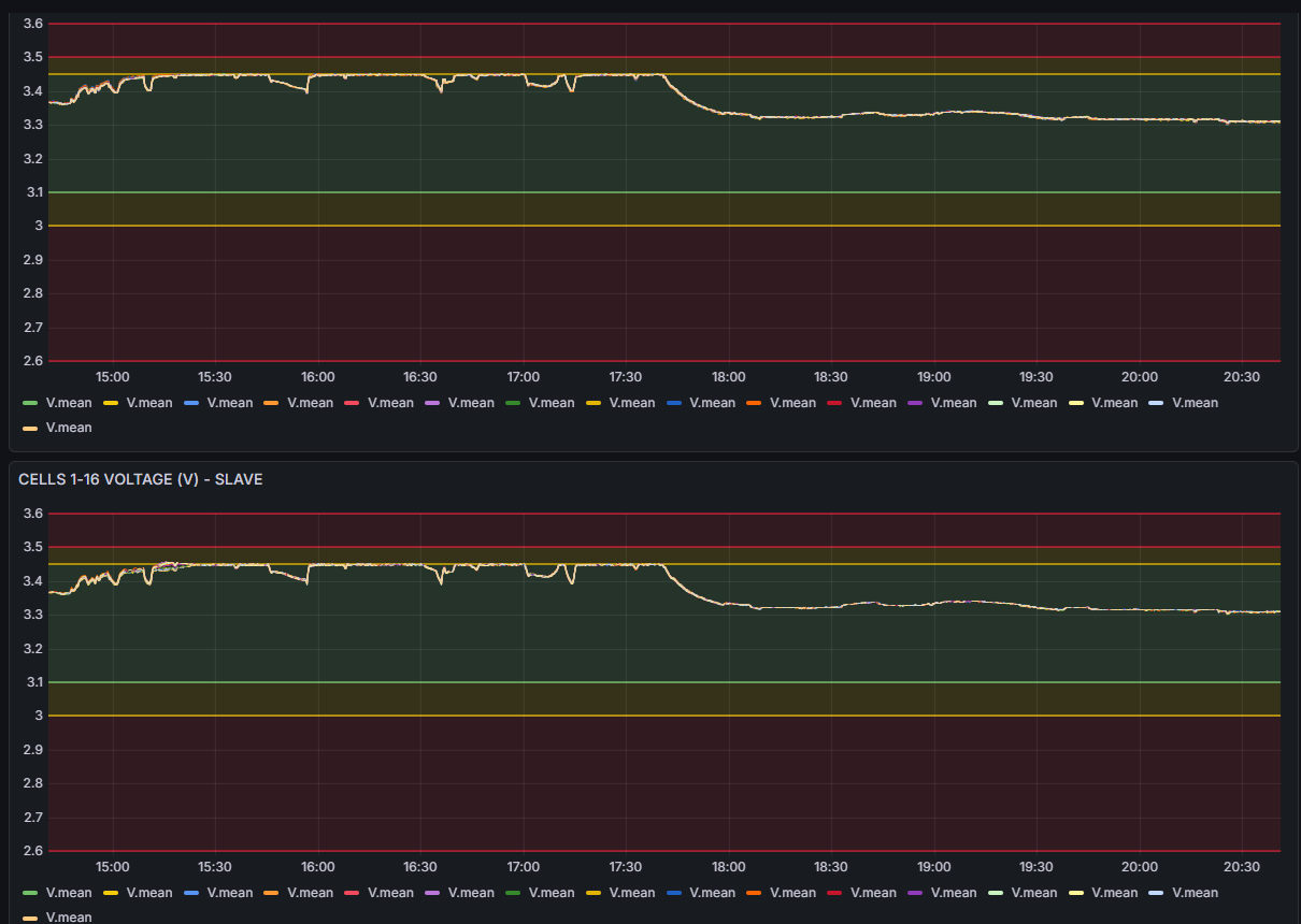

Z 9kWp, ne zrovna ideálně orientovaných - viz podpis, v ostrově za první rok cca 6,2MWh bez větších sofistikovaných vytěžovcích fičur
Z druhou baterií je to o kus dál, až tam šoupnu dustupnému proudu z AKU adekvátní střídač, pak to bude ono ..
