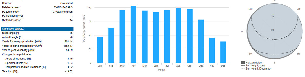

Tady je simulace na zisk z instalované 1kWp... jih -8st, sklon 75° = cca 950kWh tedy z 2,7kWp instalovaných by to mělo dát cca 2,5MWh/roksodar2 píše: úte bře 25, 2025 12:02 pm2) jj přesně tak, se to dá použít, třeba ja v létě když jsou dlouhé slunečné dny nastavím DVCC třeba na 10 -15 A a nabíjím celý den malým proudem.
Mám jeden string taky plus minus 8 st. na jih, a teda v zime je to nejhorší string. Kolik to dá v zimních měsících podle výpočtu?
Cca stejně mi vychází se ziskem ta orientace na západ a sklon 8°. Tam je ale velký peak v létě a horší zimní měsíce...

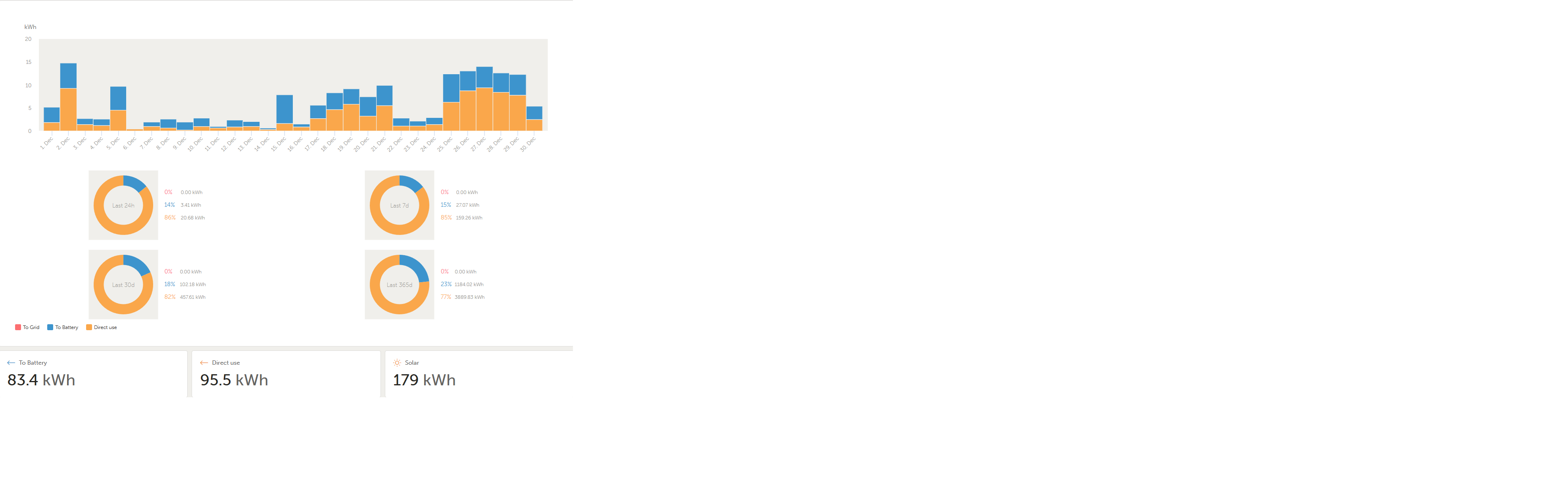

Jen bacha na výpočty, ne vždy to sedi. Hlavně teda v zimě. Podle propočtu prosinec 450 kWh a realita 179 kWh, je trochu jinde.
A to mám 8.7 kWp na jih a 70 stupnu sklon, 2 kWp jiho vychod 80 stupnu sklon.
To po létě si člověk říka že by se klidně od DS odstřihl nadobro, ale přijde prvni listopadová inverze a je vylečen
Aby tě v zimě nedohnala vlastní spotřeba systemu.
Ty mikroinvertory, jakou to má ve výsledku výhodu oproti běžnému MPPT? Jednu dobu jsem po tom taky pokoukaval.
